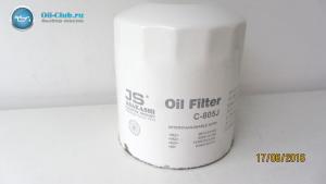

Здесь получается нет надписи Extra рядом с маркировкой.
у Extra варианта 312го прижимной элемент может быть, как у 805 модели :)
Edited by Gaffer
Share this post
Link to post
Share on other sites

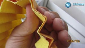

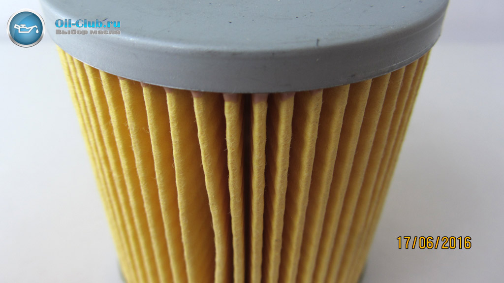

Да фактически у Asakashi даже не Extra, плотно набиты фильтрующим материалом - завтра опишу один из них. Сегодня так и не получилось... :(

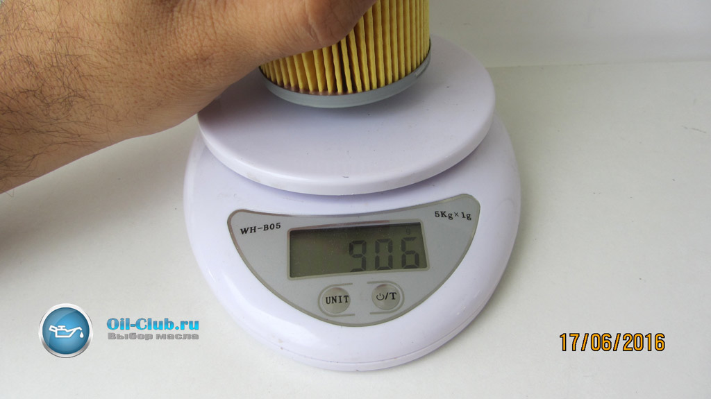

Давления открытия перепускного клапана: Вес 0.7кг; Ди=11мм; Давление = 0.8 бар
:) непонятно, при таком давлении срабатывания перепускного клапана, какой процент масла фильтруется, - этакий зимний вариант C307J
Share this post
Link to post
нормально все фильтруется, почти у всех японцев от 0.8-1.2 насколько я понял.
Share this post
Link to post
Азиаты делают давление под маловязкое масло.
