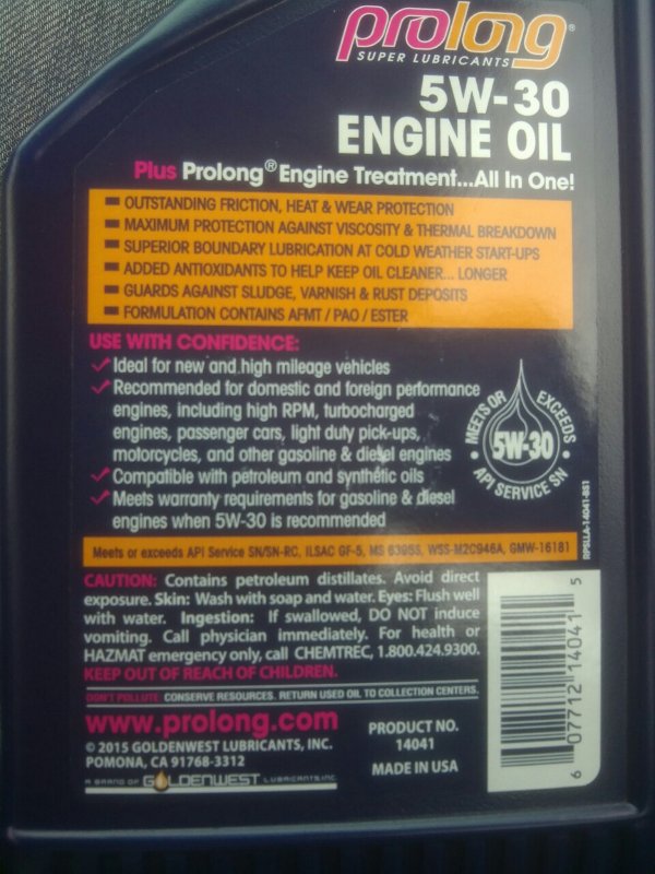

У нас скоро появится также моторное масло.
Кое какие данные по нему есть. Вот фото этикетки - написано что содержит пао и эстеры. А также наши коллеги из Белоруссии сделали небольшое тестирования также во вложении.
1.pdf
2.pdf
11.pdf
22.pdf
На анализы его надо в нашу лабораторию. Но кажется что Американцы врядли будут лить не то что на этикетке написано.
