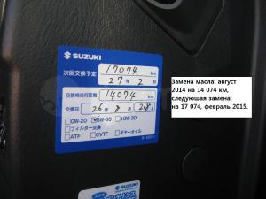

Приветствую форумчан.
Есть вопрос о возможности круглогодичного применения в этом моторе масла Fuchs titan pro flex 5w30.
Вот такого: http://www.fuchs-oil.ru/catalog/transport_i_vnedorozhnaya_tekhnika_motornye_masla_dlya_legkovykh_avtomobiley/titan_gt1_pro_flex_5w_30_1/
Условия эксплуатации:
Лето  до +35. Зима до - 35.
Средняя скорость 12-15 км\час, 100% город, постоянные старт-стопы с оборотами до 4000.
Короткие пробеги (3-5 км) с полным остыванием в перерывах-минимум 7 холодных пусков в день.
Меняю масло  и масляный фильтр через 2500 км., как рекомендует  производитель автомобиля.
Сейчас на Лукойл Люкс 5w30. Но это масло за год подорожало  на 200 руб\литр, (начал брать  год назад по 247 руб\литр, последний раз взял 10 литров по 286 руб\литр, а сейчас уже больше 400), ищу замену.
Повторюсь - мотор очень теплонагружен: турбина, малый объем антифриза и моторного масла.
