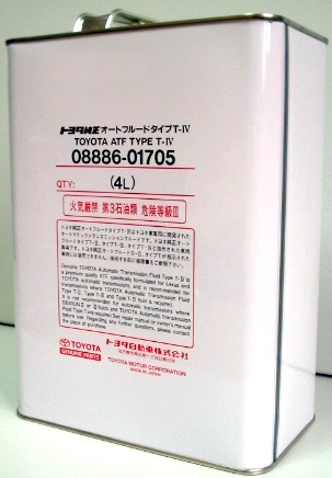

Сегодня с утра рванул к знакомому в Тойотовский автосервис (из дому его поднял), посмотрел он на этот абразив и развел руками, первый раз говорит такое вижу, предложил также как и torcon поменять жижу на аппарате. Сняли поддон, в нем все чисто, магнитики чистые, промыли, поменяли фильтр с уплотнительной резинкой и естественно прокладку поддона. Масла ушло две вот таких банки. За работу заплатил 1000 руб.
Проблема исчерпана, теперь все чисто как у кота.
Ума не приложу, что за ерунда была.
