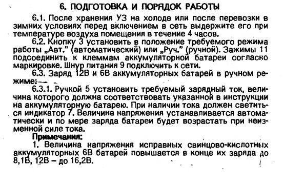

Вот скрин со странички советского ЗУ Рассвет 2м ( у меня есть такое). Там при автоматической зарядке 16. 2 вольта достигается...импульсно конечно...
Сниму видео завтра наверное как это делается... Тогда еще и кальциевых мало было совсем...Советские конструкторы наверное тоже идиоты...как и японские...:)
26 минут назад, osborn911 сказал:
