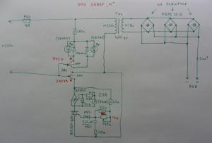

13 февраля 20179 г ...Зпу СЕВЕР"М" никто не сталкивался?Смутили характеристики, а именно мощность устройства при пуске 480Вт,а выдаёт 200 ампер, фантастика? https://productcente...istvo-sievier-m Маркетологи или продаваны "перепутали" потребляемую мощность при заряде с потребляемой мощностью при пуске. Изменено 13 февраля 20179 г пользователем UrAnMoR
13 февраля 20179 г Маркетологи или продаваны "перепутали" потребляемую мощность при зарядеhttp://radiokot.ru/forum/viewtopic.php?f=43&t=124840 Изменено 13 февраля 20179 г пользователем denbov
13 февраля 20179 г @denbov, значит не будет 200А при пускепонятно надеялся на чудо) Изменено 13 февраля 20179 г пользователем denbov
