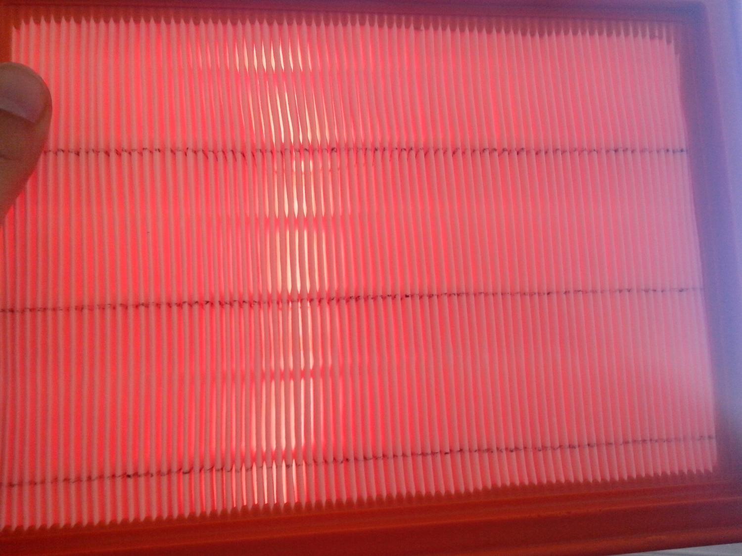

Пробег на данном фильтре 8 тык
Интересно из за чего их так выгибает?
Намок?
Большая плотность фильтрующего материала+подзабился?
БлюПринт упаковал дешевый не качественный фильтр?
У кого какие мысли есть?

Мотор турбовый? У нас на СангЙонговском форуме были случаи на тубовых дизелях засасывало фильтр, так же. Так, что просто нужно перейти на каркасный фильтр или с метало-сеткой. Имхо конечно.
@Рокфор, Да мотор турбовый. Оригинал по внешнему виду такой же, т.е. конструкция один в один.
Металлическая рамка по всему периметру фильтра.
Изменено пользователем Zamok
Тогда скорее всего, именно этот фильтр не подходит, для режимов эксплуатации этого авто. Или он не есть подходящий, как замена оригинальному на турбовый субару. Может не качественный запихнули? Но то что его засосало, это точно, так как вогнутый он именно во внутрь корпуса. Имхо.
Остается только гадать и поставить БлюПринт под сомнение
Именно так.
А фильтрует-то он вроде неплохо, судя по фото. Возможно в следующую замену поставлю как раз Блю Принт. У мну не турбо. :)
Да, на фото прямо отлично он фильтрует. Но я уже не берусь утверждать по фото и просто визуально о качестве фильтра. А так конечно, на вид все ОК.

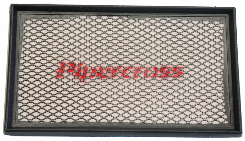

Видимо в фильтрах на турбомоторы должен быть каркас на только по периметру, но и по центру (как на картинке).
А Ваш БлюПринт скорее всего не был предусмотрен для субару с турбо.

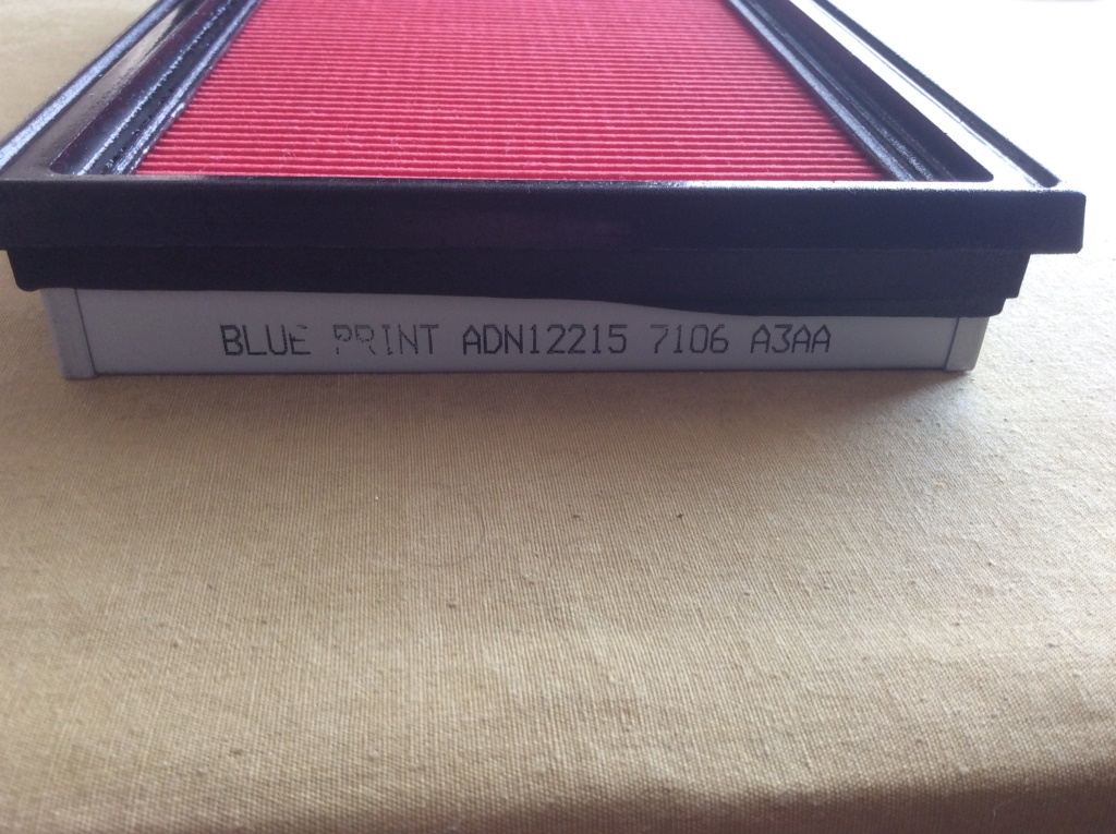

Blueprint ADN12282.  На Nissan Juke
Очень понравился, полиуретан эластичный, геометрия отличная , бумага прочная и толстая.
@sanchezz, а на самом фильтре никаких надписей, значков, печатей не наблюдается?
Для возможной идентификации производителя.

Могу ошибаться, пакуют фильтра фирмы Micrо.
Взял на замену на Ниссан Микра. Резинка неровная, бумага очень жесткая. На просвет видно, что и бумага неровно расположена. В целом не очень понравился.
