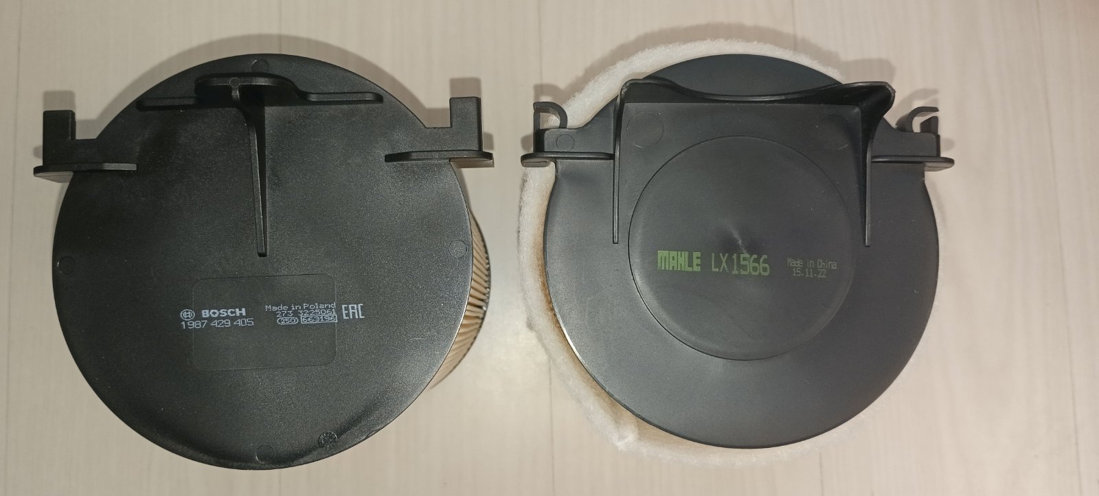

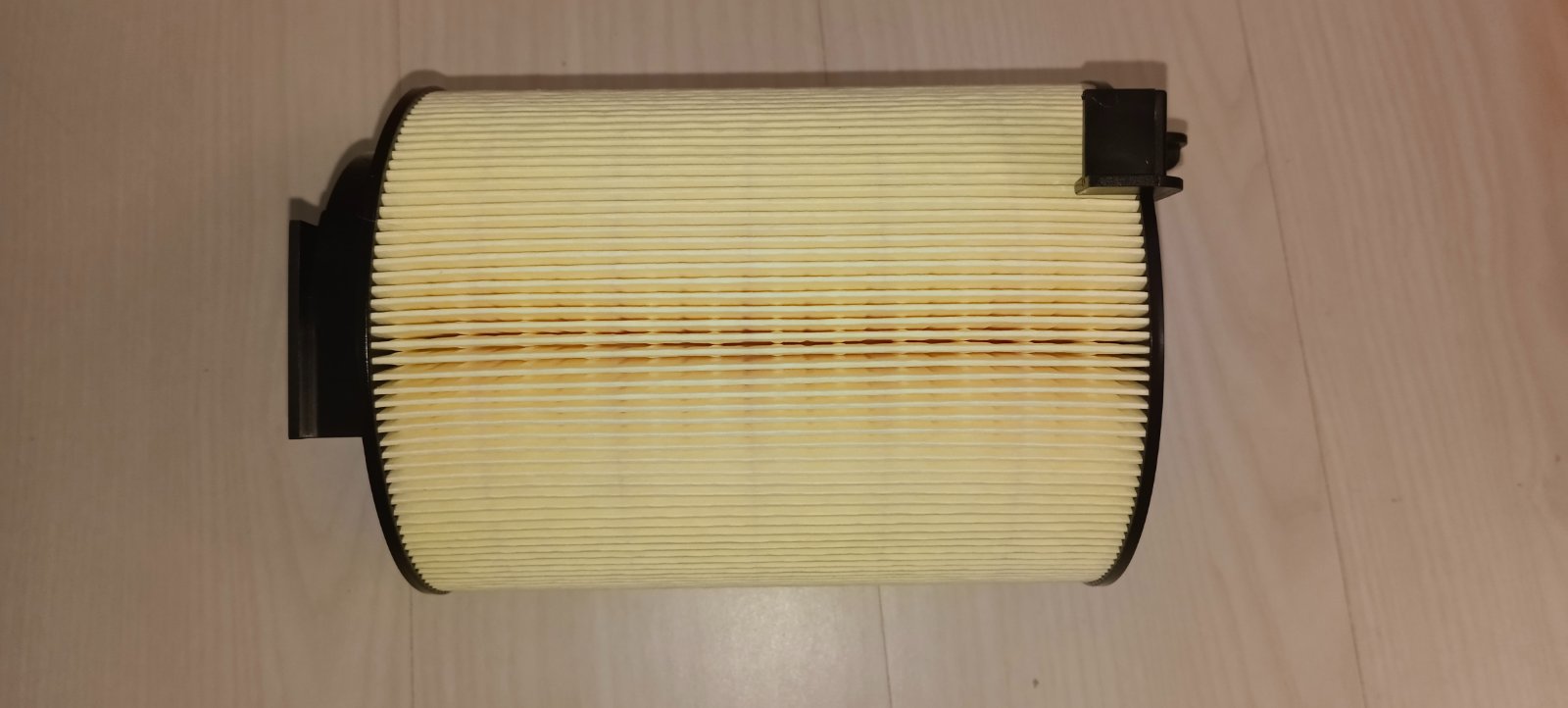

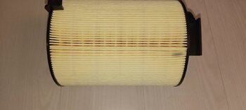

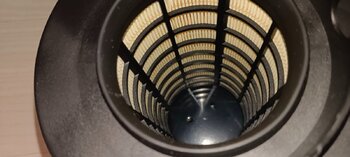

Пластиковая отливка = оригинал, осталось рамка на торце где у оригинала вылиты обозначения. По материалам сравнить с оригиналом не могу, нет в доступе, но по памяти очень похоже.
Материал местами уложен кривовато, есть какое-то пятно на бумаге, в остальном претензий нет.
1101964305_2023-06-25215015.thumb.jpg.fee153fd60d1a839fd6a14cfdefe4fac.jpg1399361597_2023-06-2520-05-15.thumb.JPG.d9248f7ee9cc8ddaafd02881beb3127f.JPG507561297_2023-06-2520-05-28.thumb.JPG.c0f364e2d3f43288b5a473d570655a11.JPG858320608_2023-06-2520-03-53.thumb.JPG.545916e4287af61ee2b21cdc29fc49ca.JPG1696139039_2023-06-2520-04-42.thumb.JPG.89d59623960e87b325393ff3b057237b.JPG1548891146_2023-06-2520-05-06.thumb.JPG.f91e4aad2049ae107630b741a49a35b7.JPG
Есть у меня ещё китайский Mahle, который очень странный и ставить его я не решился. Бумага на нём уложена ровнее, но пластик отлит очень неряшливо. Торцы складок толще у Bosch процентов на 25-30 (мерил штангелем, но это фигня по итогу). У Mahle присутствует шубка, а по артикулу её быть не должно, странный фильтр).

2 часа назад, Gnome сказал:
По Бошу.
Все правильно: этот Bosch тоже с завода Filtron.
На нем стоит фильтроновский бэч-код.
