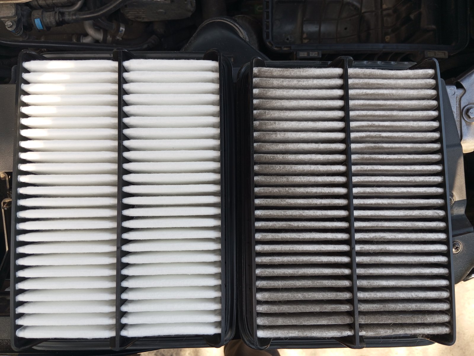

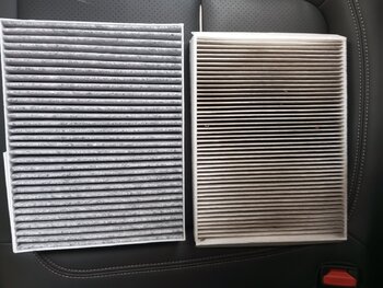

Такого я за свои 52года ни разу не видел. Это как нужно уметь забивать болта на всё? Я 10тыс.км/6 месяцев не могу без ломок проехать, всё время хочется заменить воздушный и салонный фильтры. Воздушный, после 10тыс.км в московском регионе, выглядит вот так (фото1), а салонный вот так (фото2). Слева новый, справа старый. Салонный на фото новый угольный, поэтому тёмный, а старый был обычный, он был кипильно белый

Всего лишь регламент, установленный производителем, фильтры отходили ))
20 минут назад, Роман 73 сказал:
Да болта вродь никто на всё и не забивает )) А что случилось-то? В моём конкретном случае известна пылеёмкость фильтра или что произошло? Заметить по фото можно только то, что, возможно, из-за разряжения в одном месте по уплотнителю начасля подсос неочищенного воздуха. А может и всегда он был из-за конструкции, так как следы грязи на уплотнителе локализованы и идентичны на обоих фильтрах.  Зачем менять на 10 тыс. почти новый фильтр? Хотя бы через 20 тыс. Поберегите экологию, раз своих денег не жалко )
Роман 73 Просто фильтр с пропиткой, поэтому и грязный такой
3 часа назад, Ivan97 сказал:
Ну это да))) Само собой
