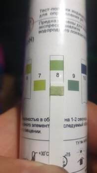

3 часа назад, Barmaley сказал:
Nordman там в оригинале где, то 8.2 ph. Так что дышите равномерно.
Да, но 2 банки на замену в панике купил)) я помню ты писал что ориг вобще до 10лет служит без последствий

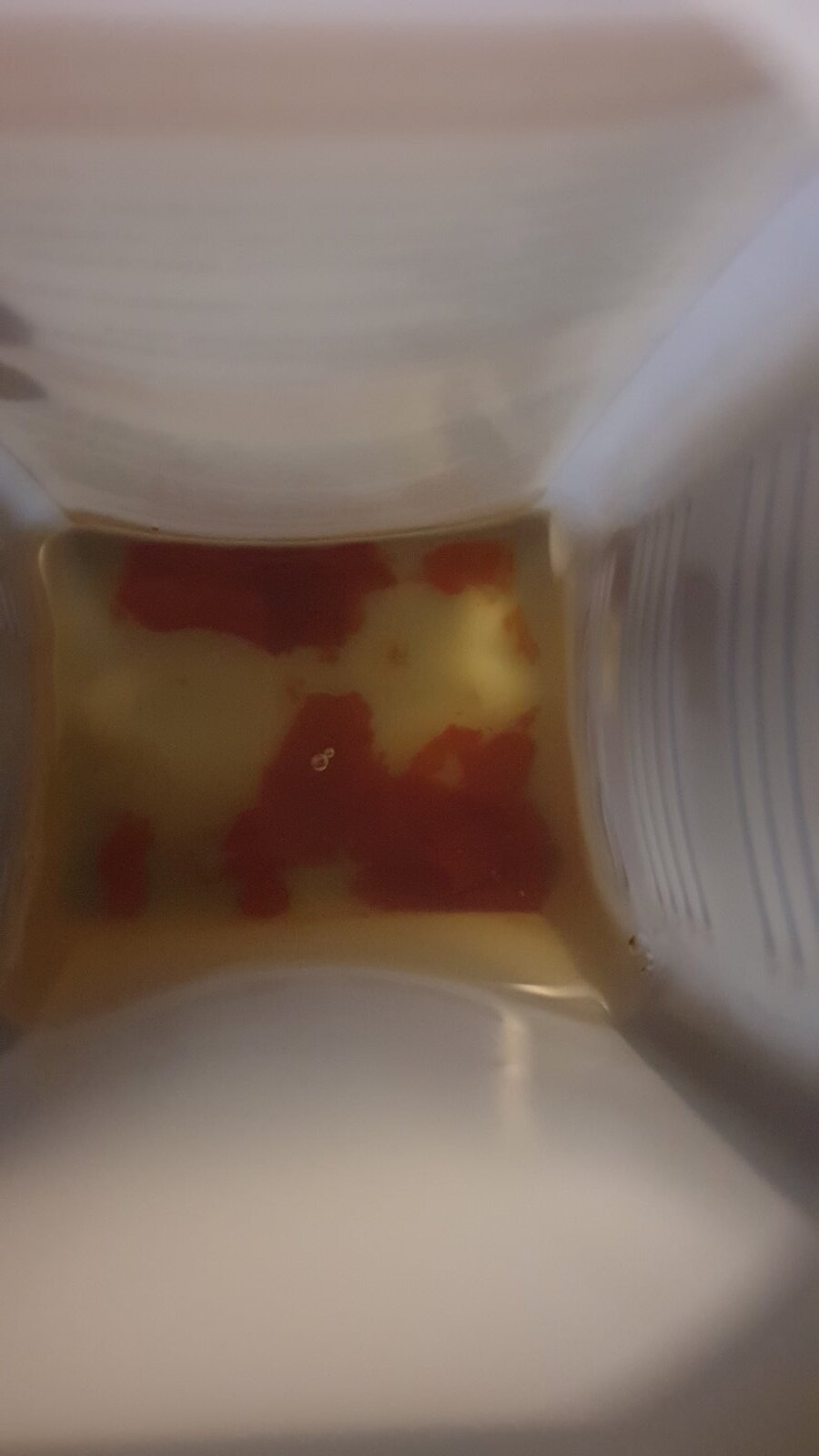

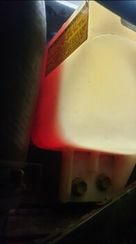

Только что, Barmaley сказал:
Вы это расскажите тому, кто кричит здесь, что XLC убивает системы охлаждения
Может и "убивает" растворяемыми отложениями после силикатных фризов.
У меня после орига тойота небыло никаких проблем.
Вот есть фото бачка 10лет хлс, чистейший внутри, кажется что розовый, но он оранжевый, так лед подсветка искажает.
3 -
40 минут назад, Barmaley сказал:
Машина ездила или в гараже стояла?
5 лет предел по нормативу.
То что норматив я вкурсе, но то что ориг фриз служит спокойно 10 лет тоже вполне знаю. Я не к кроилову веду, 10л сллц араб я купил, просто пока нет параметра кислотности я не верю что он сдох, даже если сдох, то он следов не оставляет помойных, лексус у меня был 9 лет на заводском и 10 лет на тексако ориг b+, система как попка младенца... вскрывал радиатор как раз после 9 лет орига на замену прокладки бачка, там всё блестело!
2 -

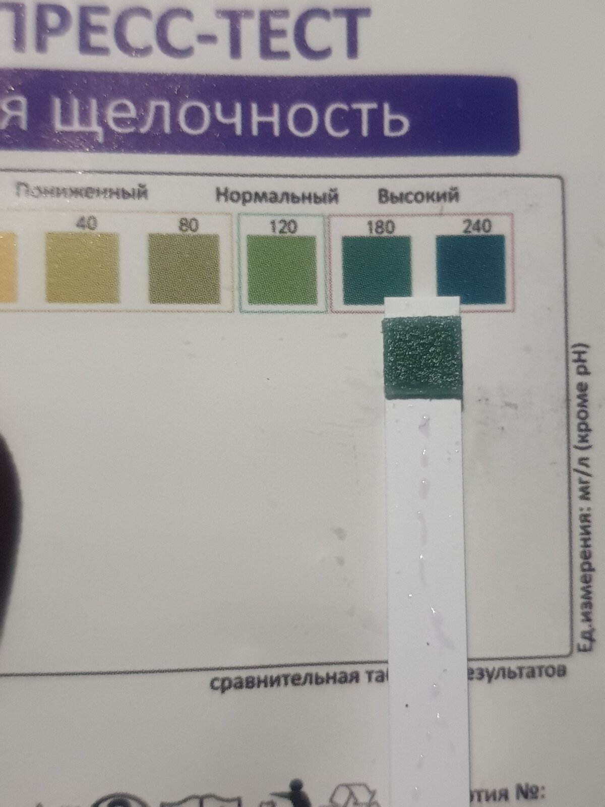

Barmaley в теме тойота я выложил тест щелочности, 180, а кислотность забыл померить, тест будет после выходных. Я что то не верю что за 7 лет ориг фриз сдох. Сколько параметры по колхоз тестам должнны быть ориг сллц?

Ну служит точно больше 7 по хим тесту
