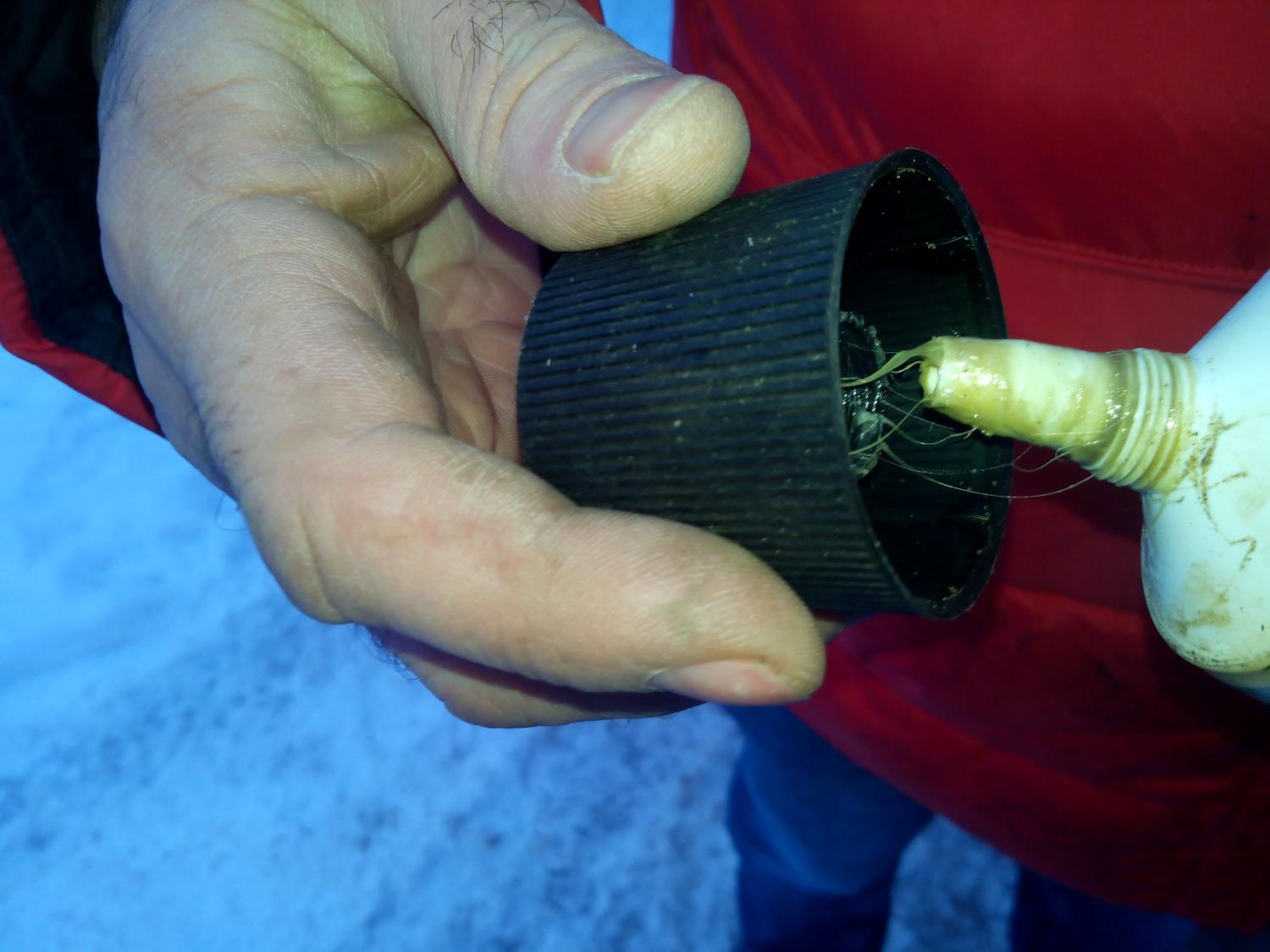

Докладываю 2:
-25. туба ночевала на улице, колом не встала!!!
По тубе смазка достаточно легко передавливается, из носика выдавить стало несколько тяжелей чем вчера при -12, но выдавилась и на сжатие пальцами легко размазалась.
Могу сделать вывод. что до -30 вполне нормально себя чувствует, как и большинство смазок,.
за пробкой тянется , но нити быстро провисают и обрываются.(упарился фотографировать:о))))
Изменено пользователем Бонд
Так примерно и должно быть .
Так получается что вполне возможна закладка в пару рейка - втулка для не северных регионов?
Если только для широты Ростова и южнее .
