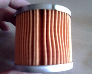

Несколько слов от автора, совсем бы не помешали. Вы всётаки держали его в руках. Качественный или нет?
Тоже имел честь пилить девяточный фильтр , нормальный продукт , хоть срисован с MANN ( сидил по внутрестям )
мой был из первых партий, внешне неплохо сделан, даже излишков геметика не было около перепускного (как у большинства дешевых фильтров), как сейчас с качеством не скажу - я "подлавливаю" на Экзисте или автодоке Кнехты и Нитто с примелемым ценником - они даже дешевле бывают Люнкса

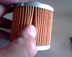

Зимой такой юзал на 0в-20. в пуск после -25 всегда давило под резиновое уплотнение. Заменен был на вик . ноупроблем

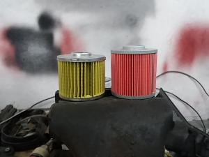

@metr83, а с фото противодренажников в п.10 , ничё не перепутал?
Не совсем понял ответ.
Переформулирую вопрос: Почему на фото в п.10 ОБА противодренажника чёрные, и на LC-562 и на LC-218?
Вскрыты снятые фильтры, установлены те, которые сфотографированы "новыми"
У "старого" LC-218 резина черная, у "нового" LC-218 резина красная
Ничего не перепутано.
Спасибо, теперь понятно.
У меня тоже был негативный с выдавливанием резинки в мороз около -25 градусов. С тех пор не рискую ставить их фильтра. Масленка тоже кстати дольше горела при запуске чем на фильтрах манн/бош. Фильтр кстати LC-1030.
Линкс отстой полный,говорят делают в Корее,некоторые говорят делают в Японии,но я говорю они сделаны в Китае,на дешевой фабрике,заводской Китай так бы не стал делать!Слева Линкс,справа VIC,Кстати ценник на Линкс,почти такой же как на VIC.post-16643-0-76081300-1448478136_thumb.jpg

ставил отцу на ниссана один раз с224, непомню летом или зимой, проблем небыло, единственное очень не понравился внешне(печать кривая бренда была , чуть кажется даже с подтеком), больше похоже на голимый китай
Все что Я покупал фирмы LYNX (шрусы, фильтр) очень быстро выкинул на помойку, даже 8 т.км не отходили, у фильтра давило масло из-под резинки.
В гараже где-то валяется еще один фильтр этой фирмы(покупал их 2) найду распилю и выложу фотку.
