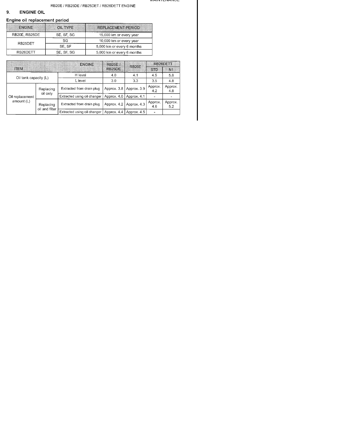

999Black 5 Опубликовано: 1 августа 2014 Поделиться Опубликовано: 1 августа 2014 (изменено) А в какое авто вы его заливаете? Просто с этого года Neste City Pro 5W-40 стало чистым С3, то бишь среднезольником, хотя оно и до этого им было судя по анализу, но мало ли еще рецептуру сменили, масло хорошее, но менять надо будет почаще, раз в тысяч 7-7,5. Если С3 как таковое не нужно, а надо масло "покрепче", то лучше поискать его "собрата" Valvoline SynPower 5W-40, у него так и остались честные A3/B4 с TBN 10+ Так и есть C3 двигатель rb25det 1997г. Выбери пожалуйста из каталога чего лить http://tmbk.ru/media/k2/attachments/Katalog-smazochnih-materialov.pdf Всегда думал что новые стандарты API перекрывают предыдущие. Изменено 1 августа 2014 пользователем 999Black 0 Цитата Ссылка на сообщение Поделиться на других сайтах

Sportage72 6 818 Опубликовано: 1 августа 2014 Поделиться Опубликовано: 1 августа 2014 А сам Nissan какую взякость и допуски рекомендует в этот двигатель? Но в ваш турбовый двиг C3 я думаю точно не нужно, если 5-30 можно лить у Neste есть хорошее "крепкое" масло Neste City Pro LL 5W-30. Опять же если у вас Neste City Pro 5W-40 много, то можно не заморачиваться лить его, просто менять раз в 5-6 тыс.и всё 0 Цитата Ссылка на сообщение Поделиться на других сайтах
999Black 5 Опубликовано: 1 августа 2014 Поделиться Опубликовано: 1 августа 2014 А сам Nissan какую взякость и допуски рекомендует в этот двигатель? Но в ваш турбовый двиг C3 я думаю точно не нужно, если 5-30 можно лить у Neste есть хорошее "крепкое" масло Neste City Pro LL 5W-30. Опять же если у вас Neste City Pro 5W-40 много, то можно не заморачиваться лить его, просто менять раз в 5-6 тыс.и всё меняется до 5 тышь, масло есть любое. Какое лить?. 0 Цитата Ссылка на сообщение Поделиться на других сайтах
Sportage72 6 818 Опубликовано: 1 августа 2014 Поделиться Опубликовано: 1 августа 2014 меняется до 5 тышь, масло есть любое. Какое лить?. Тогда можно и Neste City Pro 5W-40 оставить, про рекомендованные вязкости в вашем документе ничего не сказано, только допуски и кол-во заливаемого масла. 0 Цитата Ссылка на сообщение Поделиться на других сайтах
Nordman 2 058 Опубликовано: 1 августа 2014 Поделиться Опубликовано: 1 августа 2014 (изменено) А сам Nissan какую взякость и допуски рекомендует в этот двигатель? если ориентироваться на древние допуски мануалов для таких же древних моторов, то вообще можно из "любой лужи" масло лить... имхо ссылки на таблички доисторического материализма неактуальны... да, допуски позволяют, но это не актуально ибо преимуществ SG допуска уже нет никаких, ибо сам по себе один SG SF это вообще ниочем, тк даже современный SN в разы перекрывается другими допусками производителей улучшающих свойства масел. Одно условие, для таких старых турбомоторов масло нужно без всяких С2 С3 ! только полнозольники с приличным щелочным А3В3В4 МВ 229,1 229.3 и новая линейка С3 Несте здесь не прокатывает, а старая с допусками SJ уже не выпускается. Остаются новое NESTE CITY PRO 0W-40 API SM/CF ACEA A3/B4-04 MB 229.1 и NESTE CITY STANDARD 5W-40 API SM/CF ACEA A3/B4-04 MB 229.1 Поменяем вопрос. Какое бы залил ты? Вот каталог http://tmbk.ru/media...-materialov.pdf каталог не актуален! вот новая таблица http://www.nesteoil....,547,14077,5709 и на полках заправок Несте уже нет старых масел, когда буквально зимой ещё стояли, такое ощущение что их все сдали на утилизацию.... CITY PRO LL 5W-30 (4л) его лить? В каталоге оно для Opel и Saab пойдет оно мне? теоретически подходит о я не думаю что для турбового РБ нужна 30ка.... к тому же опять это масло снято с производства и новое имеет С3 Изменено 1 августа 2014 пользователем Nordman 0 Цитата Ссылка на сообщение Поделиться на других сайтах
999Black 5 Опубликовано: 1 августа 2014 Поделиться Опубликовано: 1 августа 2014 если ориентироваться на древние допуски мануалов для таких же древних моторов, то вообще можно из "любой лужи" масло лить... имхо ссылки на таблички доисторического материализма неактуальны... да, допуски позволяют, но это не актуально ибо преимуществ SG допуска уже нет никаких, ибо сам по себе один SG SF это вообще ниочем, тк даже современный SN в разы перекрывается другими допусками производителей улучшающих свойства масел. Одно условие, для такх старых турбототоров масло нужно без всяких С3 ! только полнозольники с приличным щелочным А3В3В4 МВ 229.3 и новая линейка Несте здесь не прокатывает, а старая с допусками SJ мне кажется морально устарела.... Так получается у neste вообще нет полнозольников? получается CITY PRO LL 5W-30 (4л) у него есть А3В3В4 и МВ 229. только 5 в конце 0 Цитата Ссылка на сообщение Поделиться на других сайтах
Sportage72 6 818 Опубликовано: 1 августа 2014 Поделиться Опубликовано: 1 августа 2014 В смысле не актуален? он последний и свежий Посмотри по ссылке которую дали выше, после нового года у Neste сменились все допуски, на оф.сайте более свежая информация. В твоем каталоге устаревшая. Судя по анализу NESTE CITY STANDARD 5W-40 не является полнозольником и почти полностью идентично NESTE CITY PRO 5W-40. Поэтому из Neste подходящими для тебя полнозольниками будут NESTE CITY PRO 0W-40 и Neste City Pro LL 5W-30. 1 Цитата Ссылка на сообщение Поделиться на других сайтах
