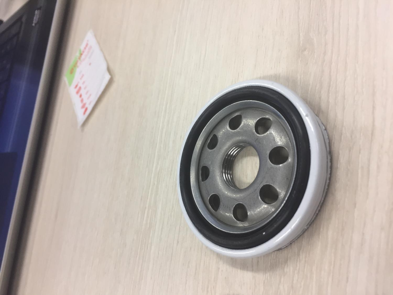

zic61 11 Опубликовано: 27 апреля 2017 Поделиться Опубликовано: 27 апреля 2017 (изменено) Totachi TC-1030 Добрый день форумчане , вот решил попробовать данный фильтр . Купил 2 шт - один на распил , второй себе поставлю . Очень порадовала цена 160р По внешнему виду фильтр как фильтр , на коробке ни слова по Русски , но продован сказал что это типо старая партия , на новой вроде как есть наклейка на русском языке . Ну приступим . Корпус хорошего качества обработан изнутри от ржавучести , пружинка блестит как - у кота :), материал фильтра ровный ( 59 складок ) бумага плотная на каждой шторе структурные выступы , следов герметика не обнаружено , перепускной клапан резиновый , антидренажный клапан скорее всего силикон ( в морозилке при -15 не задубел) . Подведу итоги - на вид фильтр очень хорошего качества , посмотрим как будет работать в авто Сильно не пинайте - это первый обзор . В дальнейшем буду пополнять списки . Очень похож на Японию ну или по крайней мере Малайзия , но точно не Китай (я так думаю) .Чуть позже свяжусь с представительством и узнаю страну изготовления . Да кстати у них есть каталог по подбору не знаю можно размещать ссылки или нет .На офф сайте есть ссылка на данный каталог Изменено 27 апреля 2017 пользователем zic61 3 Цитата Ссылка на сообщение Поделиться на других сайтах
torcon 64 454 Опубликовано: 27 апреля 2017 Поделиться Опубликовано: 27 апреля 2017 Спасибо за обзор, действительно качественные у них фильтры. Я тоже такой лицезрел, вскрытый пару лет назад как вижу ничего не поменялось. Все детали внутри такие же. Это вряд ли япония. Сингапур Малайзия Индонезия - но по сути если качество нормальное - пофиг... 0 Цитата Ссылка на сообщение Поделиться на других сайтах

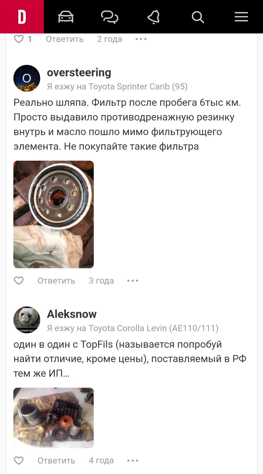

X-or 6 Опубликовано: 4 сентября 2023 Поделиться Опубликовано: 4 сентября 2023 28.12.2016 в 22:55, Dumus сказал: Вскрытие Totachi TC-1030: https://www.drive2.ru/b/462366905664012434/ очень средний фильтр... Из комментариев к записи на драйв2: 0 Цитата Ссылка на сообщение Поделиться на других сайтах
fareastwood 9 346 Опубликовано: 4 сентября 2023 Поделиться Опубликовано: 4 сентября 2023 X-or да на этом форуме все знают, что за шляпа эти Тотачи. И их технические жидкости в т.ч. 0 Цитата Ссылка на сообщение Поделиться на других сайтах
