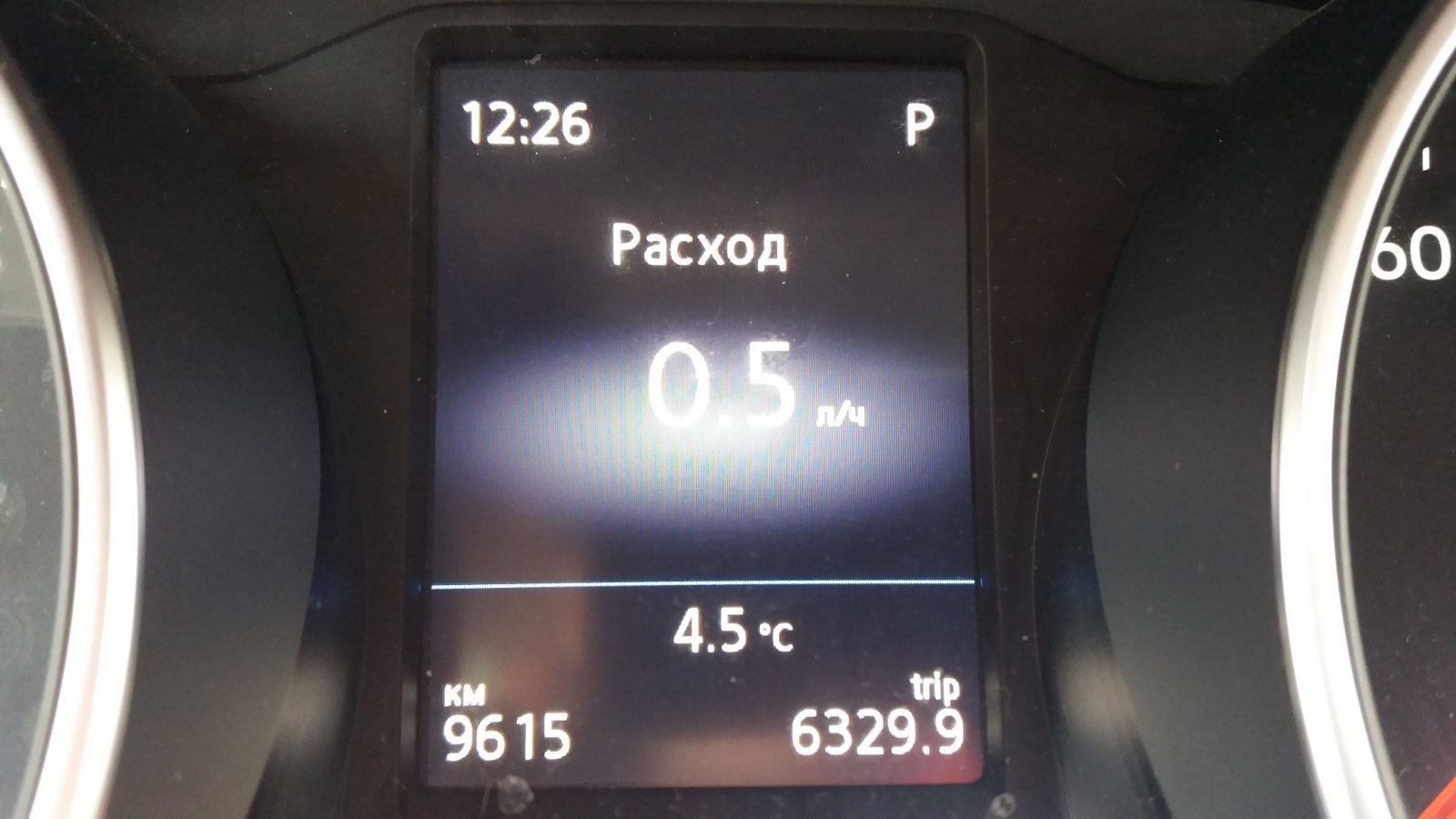

Дмитрий_ 4 477 Опубликовано: 26 марта 2018 Поделиться Опубликовано: 26 марта 2018 Я такого ещё не видел у себя. Что это? Много топлива в масле после зимней эксплуатации, вязкость скаканула вниз (240м.ч. на масле) 0 Цитата Ссылка на сообщение Поделиться на других сайтах

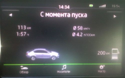

StarLegend 177 Опубликовано: 26 марта 2018 Поделиться Опубликовано: 26 марта 2018 (изменено) 24 минуты назад, Дмитрий_ сказал: Я такого ещё не видел у себя. Что это? Много топлива в масле после зимней эксплуатации, вязкость скаканула вниз (240м.ч. на масле) У меня на 1.4TSI (CZDA) такой расход на х.х. при прогретом моторе и отсутствии нагрузки (свет, музыка, климат) является нормой, хотя у меня залито Mobil1 ESP Formula 5W-30. Уровень масла в норме, бензин не льёт. Видел у кого-то и 0.4 л/ч, правда на моторе CHPA. Вроде как ещё от свечей зависит, на Bosch расход чуть меньше, на NGK чуть больше (разница примерно 0.1 л/ч). P.S. Расход на этом моторе меня очень радует. Как-то ехал не спеша по трассе со средней 60 км/ч, так расход был 4.0 л/100 км. На фото статистика чуть хуже, т.к. фоткал уже после того, как прокатился по городу с его пробками. Изменено 26 марта 2018 пользователем StarLegend 1 Цитата Ссылка на сообщение Поделиться на других сайтах
Дмитрий_ 4 477 Опубликовано: 26 марта 2018 Поделиться Опубликовано: 26 марта 2018 StarLegend у меня ещё не было ни на заводской заливке, ни на мобил1 ESP x2, показаний 0,5л/ч. Это первый день такое увидел(посматриваю частенько). Посмотрим, что лаб.анализ отработки покажет. 0 Цитата Ссылка на сообщение Поделиться на других сайтах
torcon 64 464 Опубликовано: 27 марта 2018 Поделиться Опубликовано: 27 марта 2018 В 26.03.2018 в 15:11, Дмитрий_ сказал: Я такого ещё не видел у себя. Что это? Да круто. Потепление, режим трасса, ну и масло конечно 0W-20, если от густых 504/507 отталкиваться, просто обязано давать экономию топлива. Большей частью за счет низкой вязкости на холодную. 0 Цитата Ссылка на сообщение Поделиться на других сайтах

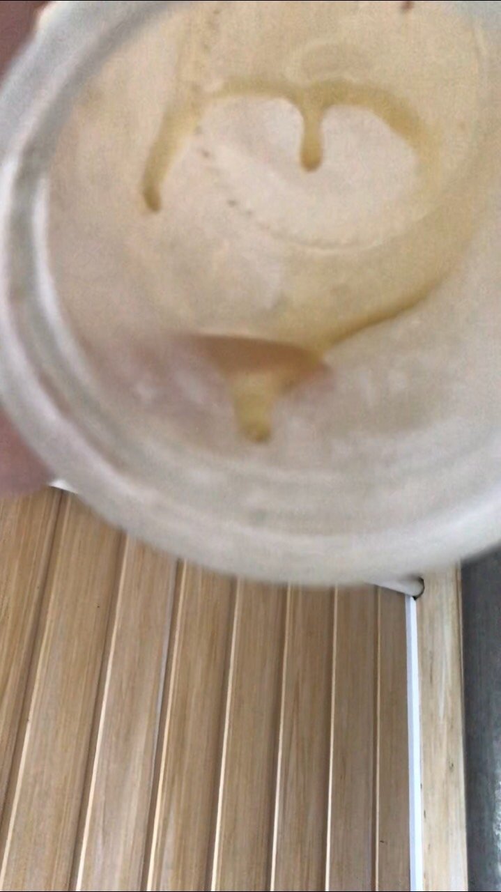

Сергей 31 2 Опубликовано: 12 мая 2018 Поделиться Опубликовано: 12 мая 2018 Сегодня знакомый тоже приобрёл такое масло увидев канистру я подумал что она левая по качеству но посмотрев на форуме все точно так как и на оригинале открыл масло увидел что оно не зелёного цвета имеет очень отвратительный запах бензина 0 Цитата Ссылка на сообщение Поделиться на других сайтах

torcon 64 464 Опубликовано: 14 мая 2018 Поделиться Опубликовано: 14 мая 2018 И по цвету вроде как рыжий мобил, попробуйте закинуть его в морозилку и на ролик снять перетекание, впринципе по виду 0W20 сразу опознать можно. 0 Цитата Ссылка на сообщение Поделиться на других сайтах
Сергей 31 2 Опубликовано: 14 мая 2018 Поделиться Опубликовано: 14 мая 2018 Это масло должно быть зелёного цвета вроде бы находил на форуме такую же дату такого же года и там была зелёная масло и даже 17-го года была зелёным. Замораживать пробовал где-то -17 стало гуще чем 5w40. 0 Цитата Ссылка на сообщение Поделиться на других сайтах
