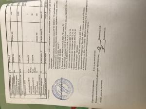

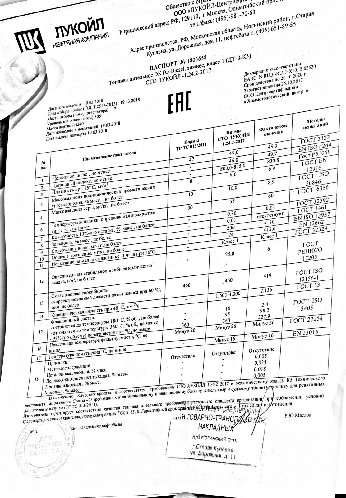

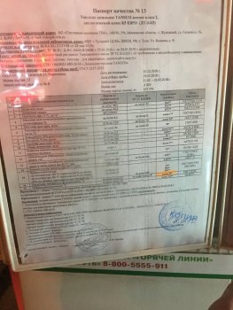

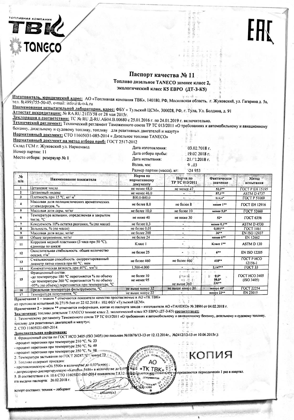

Привет народ! Кто что думает ? Покатался пособирал по району) паспорт газпрома я сам ручкой поправил (было плохо видно) , правда он старый от2017 года ! Но от газпрома не ожидал таких чудес!
P.s от ЛУКойла не ожидал ну куда блин меньше 51 ЦЧ(
Может тему свежую создать по подбору солярки и где какая примерно в москве
Так же не понравилось у татнефти что паспорт старый!( значит мало берут что ли?( сколько срок годности на запивке? Лучше не больше месяца?

На самом деле не совсем разобрался какие показатели наиболее критичны, но в моем понимании из вышеперечисленных лучше Танеко.
Кроме ЦЧ и ЦИ стал обращать внимание на серу и полициклические УВ (вроде как способствуют образованию отложений). Если я не прав - поправьте.

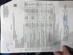

Вдогонку недавние фото с Татнефти у Домодедово, Газпром на Хлебобулочном и Шелл на Нахимовском.
Извиняюсь за свернутые шеи)) может кто подскажет почему фото разворачивает
Про Лукойл подтверждаю. Давно не заливал его, но в этом субботу пришлось, так как до Татнефти не дотянул бы. В итоге 49, при температуре помутнения  -22. И это зимний?
Машина сразу почувствовала подмену.
