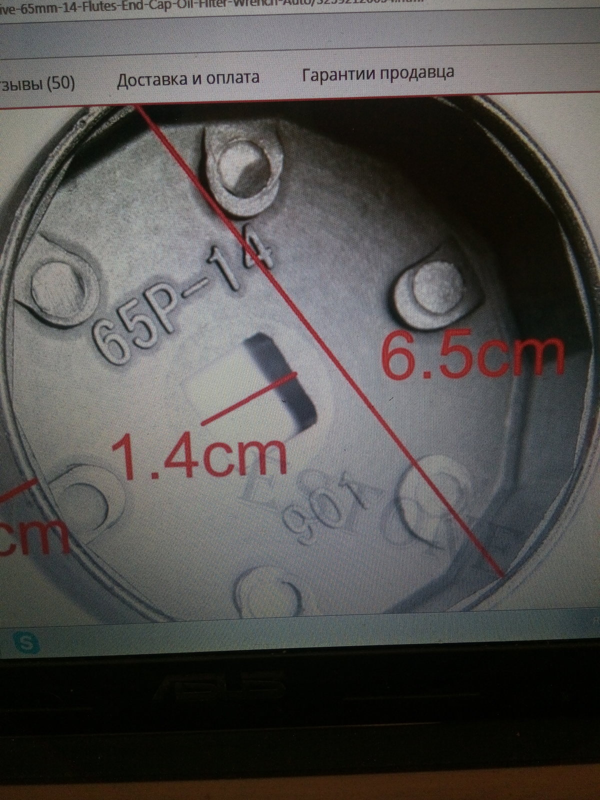

Нужен съёмник на масленый фильтр пластиковый корпус .
На 2ZR-FAE. Кто каким пользуется ??
14-гранная 64.5мм

Права, я его для Авенсиса покупал, но два раза и на Камри открутил пластиковый, не прокрутился
8 минут назад, ОлегМурманск сказал:
Спасибо !! Я тоже нарыл 2 штуки . Один дороговат а второй норм .
JTC JTC4859A - Съемник фильтра масляного
ДЕЛО ТЕХНИКИ 800065
Попробую второй .он  дешевле.

Я сейчас фильтр откручиваю не съемником, а в центре фильтра четырехгранник, вот купил подходящий четырегранник и им откручиваю корпус фильтра.
Это на камри  такой корпус . У нас без четырёхгранника . У нас он стоит по горизонту , и трубочка для слива не вставляется .
