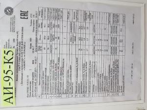

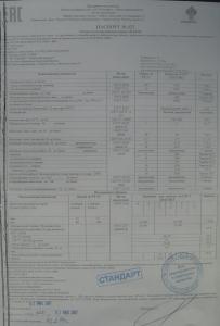

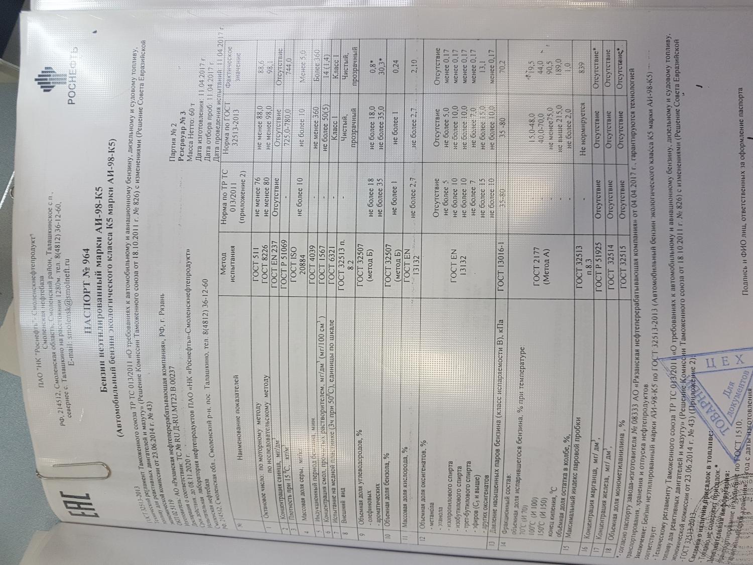

Решил поучаствовать в благом деле
выкладываю фото паспортов с последней поездки
итак
95 Киришиавтосервис, г. Кириши, местный
98 Киришиавтосервис, г. Кириши, ЯНОС
98, Роснефть, объездная г. Твери, Рязанский, не очень свежий судя по паспорту
98 ТНК (франшиза Валар), г. Воскресенск, МО, происхожение не понял, может кто поймет
прошу прощения, фото отчего то перевернулись при заливке
