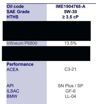

Bonker классное конечно масло, но как вы совместили C2/C3 и ILSAC GF-6A ?
8 минут назад, mixanix сказал:
Здравствуйте!
Формуляция пакета присадок P6800 позволяет заявить соответствие требованиям API SP, ACEA C2/C3 и ILSAC GF-6A.

19.09.2025 в 14:59, mixanix сказал:
Какие из требований С2/С3 по вашему мнению входят в противоречия с спецификациями SP/GF-6?

30.09.2025 в 16:56, mixanix сказал:
LazyCamel есть требование по топливной экономичности, все зарубежные производители, которые могут позволить эти тесты в европейских лабораториях, неспроста сделали к.вязкость при 100 гр, ниже 11 сст.
Примеры: для 0w30 и 5w30

Здравствуйте!
При всём уважении, но мы не «совмещали» спецификации, а использовали для формуляции типовую рецептуру INFINEUM, которую я разместил выше. Точное исполнение типовой рецептуры гарантирует получение API SP, ILSAC GF-6A и допускает одновременное указание ACEA C2/C3. При этом кинематическая вязкость при 100 C, у типовой рецептуры, составляет ~12,3 cSt.
Bonker т.е. если вы возьмете базовое масло с кв100 18сст и добавите в нее этот пакет присадок, вы с чистой совестью напишите gf-6 ?!
Если это так, прошу предоставить примеры таких масел других производителей, хотябы с кв100 12 сст? Хотя у азиатов есть пару масел 5w40, но густых 30ток, 50ток - нет.
Кстати тоже самое касается.
BMW LL-12 FE, BMW LL-19 FE - у вашем скриншоте их не, а у этих прямо в названии топливная эффективность, для этого кв100 менее 10 сст.
Изменено пользователем mixanix
13 часов назад, mixanix сказал:
Здравствуйте!
1. Я не совсем понимаю смысл предложения использовать базовое масло с вязкостью 18 cSt при 100 C.
Если речь о подходе к формуляции с применением столь высокой вязкости и последующем отражении на этикетке соответствующих спецификаций из типовой рецептуры, то я его не поддерживаю. В типовых рецептурах применяются базовые масла 4 cSt и 6 cSt. В нашей текущей формуляции используются базовые масла вязкостью 3,5 cSt, 5 cSt и 7 cSt (минимум).
2. При разработке собственных рецептур мы ориентируемся на типовые рецептуры INFINEUM, а по спецификациям и допускам используем их официальные материалы.
Вас смутила связка C2/C3 и ILSAC GF-6A. Вы будете удивлены, но на пакете присадок P6800 можно официально создать еще один продукт, где будет комбинация из С3 и ILSAC GF -6A.
P6800 — новейший универсальный пакет присадок, перекрывающий большинство решений INFINEUM в классе LOW SAPS. Пакет присадок P6800 предлагает почти десять типовых рецептур. Из-за высокой стоимости P6800 чаще применяют только в продуктах 0W-20 API SP / ACEA C6. Поэтому остальные его рецептуры сторонние производители используют редко. Для создания масла C2 и/или C3 с допуском BMW LL-04 и/или ILSAC GF-6A многим блендерам экономически проще использовать более ранний пакет P6003 или пакеты присадок других производителей.
Таким образом, сомнения в возможности одновременного указания API SP, ILSAC GF-6A и ACEA C2/C3 — напрасны.
Что касается допусков BMW, то в официальной брошюре INFINEUM допуски BMW LL-12 FE и BMW LL-19 FE указаны как «одобренные» для пакета присадок P6800 с привязкой к конкретному значению HTHS.
Поскольку при создании продукта мы использовали данные типовой рецептуры INFINEUM, то при одновременном указании C2/C3 наносим на этикетку допуски BMW LL-12 FE и BMW LL-19 FE для нашего моторного масла с вязкостью ~12,4 cSt, что не является нарушением.

19.09.2025 в 20:19, Bonker сказал:
Здравствуйте!
На мой взгляд, mixanix указал не на аддитивный пакет, а на вязкость.
