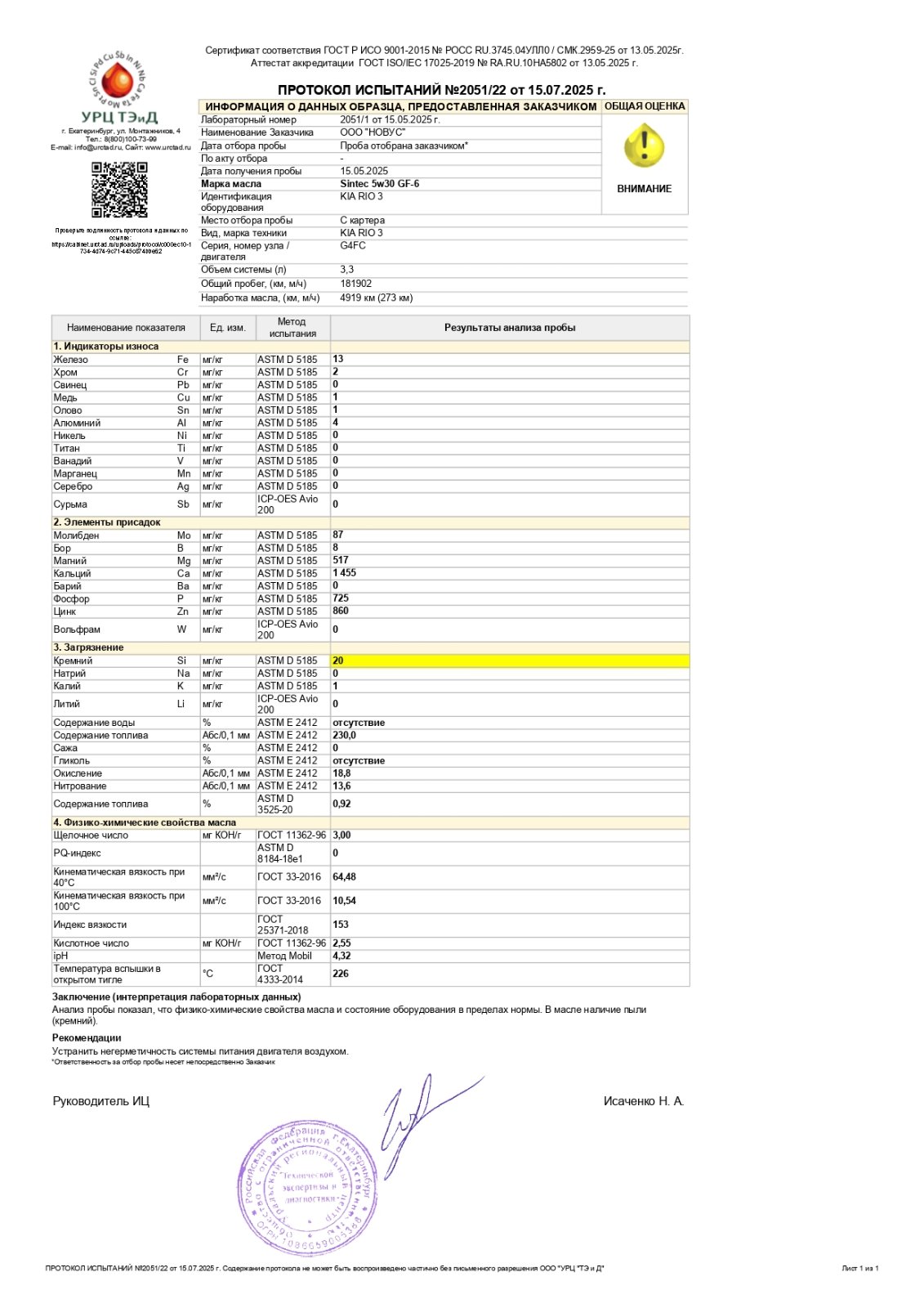

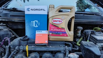

17 минут назад, Кар Леоне сказал:
По анализу и оформлению темы - фотка с расходниками, хороший анализ, ничего лишнего.
Кремний - худой воздушный фильтр, к бабке не ходи.
А я писал nordfil про проблемы с уплотнителем у этого артикула. Получил Ответ в стиле - сам дурак, машина конч
9 минут назад, torcon сказал:
Так отбор с щупа же был? Шприц Жане?
О, блин... Жанна прошмыгнула, сучка крашена... Но фильтр тоже там был!
Практически копия по элементам износа по старой отработке и тоже Синтека.
Стабильность :D
1 час назад, Барин сказал:
Роман 73 оттуда
Вроде не первый раз с этим фильтром у людей кремний в анализе. Точнее с этим производителем.
Schmit_t квадратные воздушные фильтры на 1,4, неплохие делает Невский с предочистителем и marshall. Оба бумажно-синтетические...
Я посмотрел несколько отработок с этого авто, там везде разные фильтры и везде кремний высокий
4 часа назад, Барин сказал:
Роман 73 оттуда
Полностью согласен, тоже сталкивался с фильтрами Нордфил, за ним очень много пыли, сидит не плотно или сама "бумага" пропускает.
5 часов назад, torcon сказал:
Да, притом уже раз 10-12 с этого шприца
2 часа назад, ilan12 сказал:
Невский шлакс лучше что-то другое
Только что, Schmit_t сказал:
Невский шлак лучше что-то другое
1 час назад, BuMS46 сказал:
Именно так
5 часов назад, kos7500 сказал:
Schmit_t на множестве G4FC(G) хорошо себя зарекомендовали AMD и Ganz.
Есть анализы с амд, там вообще ужас
7 часов назад, kos7500 сказал:
AMD всегда стороной обходить, в любой ситуации всегда проходим мимо.
3 часа назад, Schmit_t сказал:
Можно посмотреть?
1 час назад, Speritum сказал:
Автопарк из 50 машин несколько лет эксплуатировал воздушники AMD. На момент моего ухода средний пробег авто был 300 ткм. Всё нормально.
