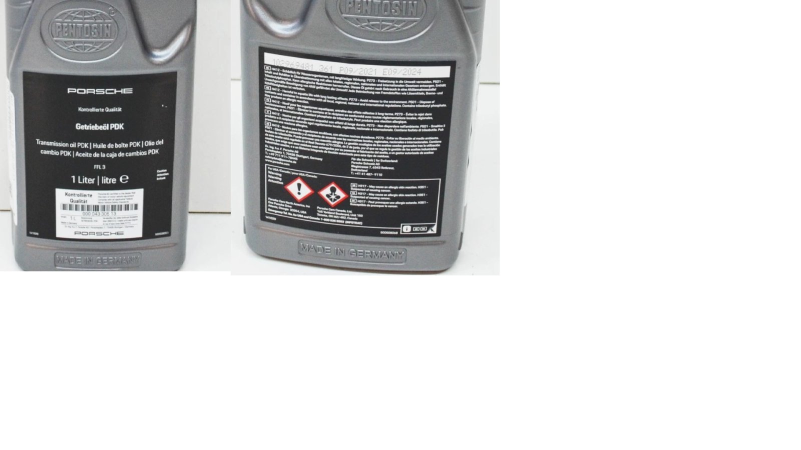

Согласно заказ наряду в обе части коробки залит Porsche FFL-3 (он же Pentosin), пробег у обоих 8 220. А вот как по анализу отработки они оказались настолько разными большой вопрос)

Все верно в анализах подписана гидравлическая и механическая часть, по вязкости к сожалению не подскажу, так как на упаковке нет и сервис тоже не знает, но утверждает что в обе части коробки было залито FFL-3)
