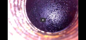

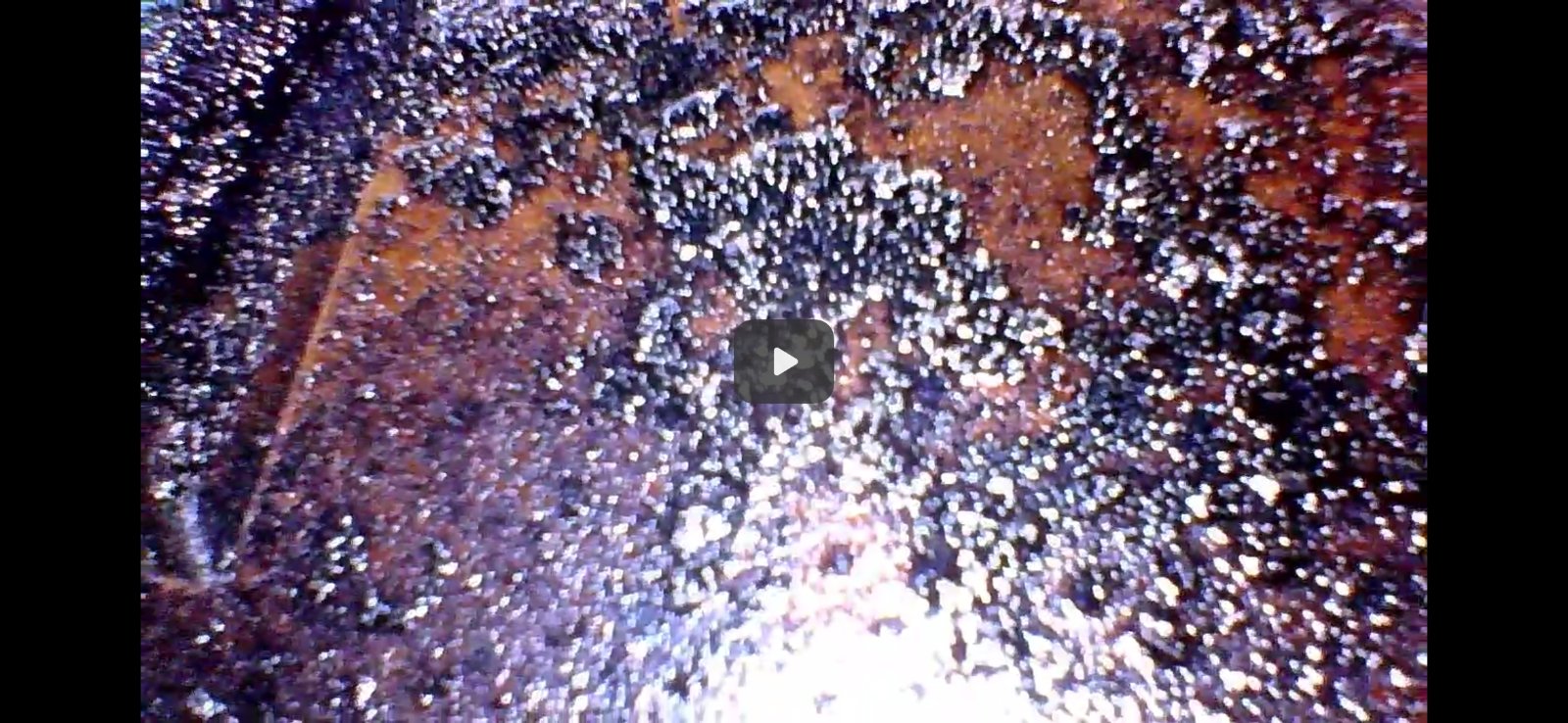

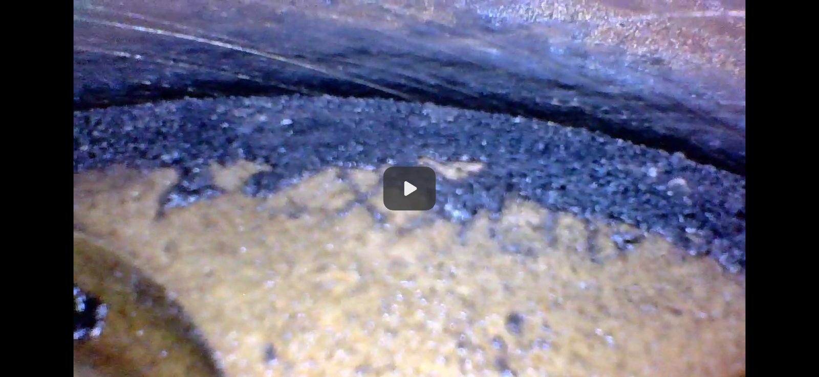

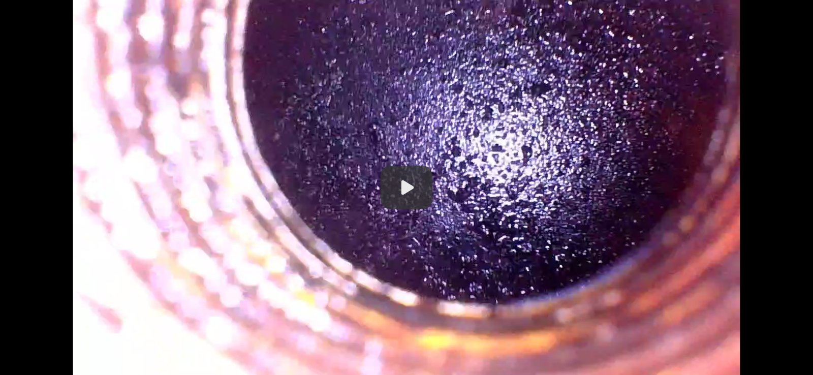

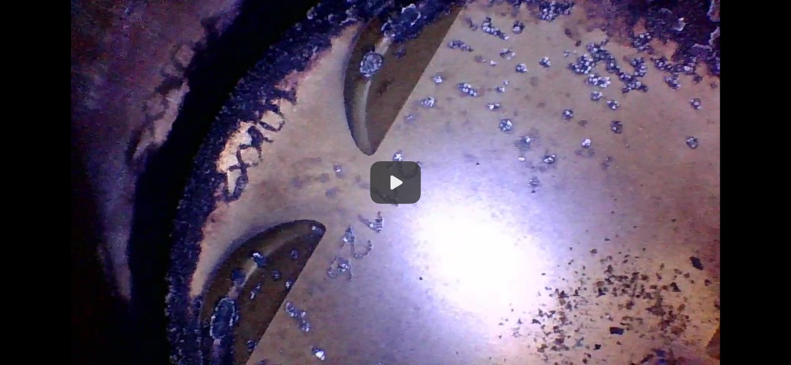

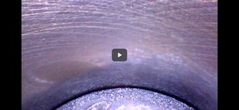

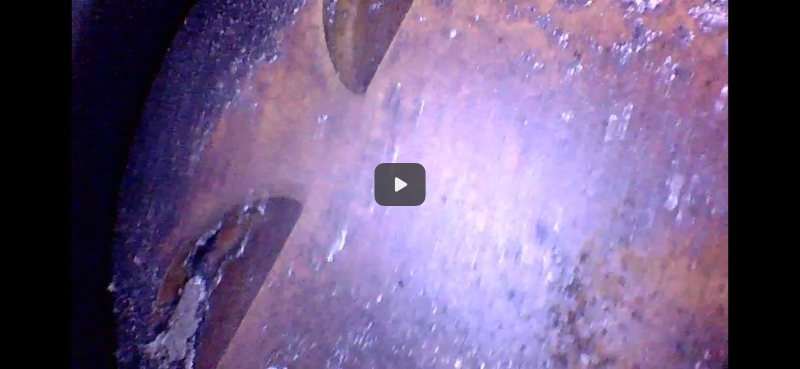

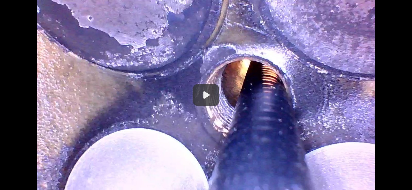

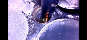

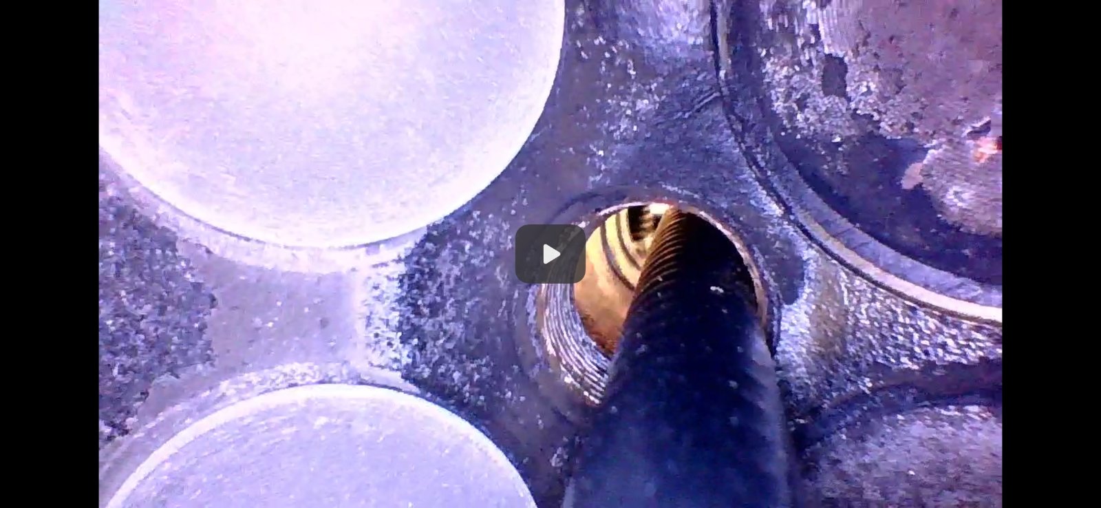

Эндоскопия цилиндров Лада Веста, 2016г., 1,6л. 21129, МКПП на пробеге 123000км.
Лада Веста, 2016г., 1,6л. 21129, МКПП, пробег на момент эндоскопии цилиндров 123000км.
Автомобиль моего кума, на форуме есть несколько анализов.

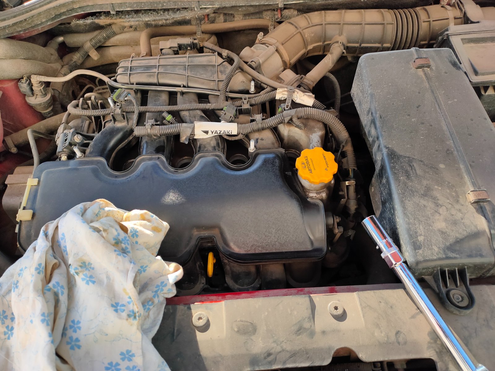

В прошлом году на пробеге чуть больше 100000км. менялись свечи и в 4 свечном колодце были замечены следы масла, немного, но всё же, после чего хозяин авто поменял свечи и искренне забил на эту тему.
Прошёл год и 20000км, он эту тему вспомнил и я ему предложил посмотреть цилиндры эндоскопом.

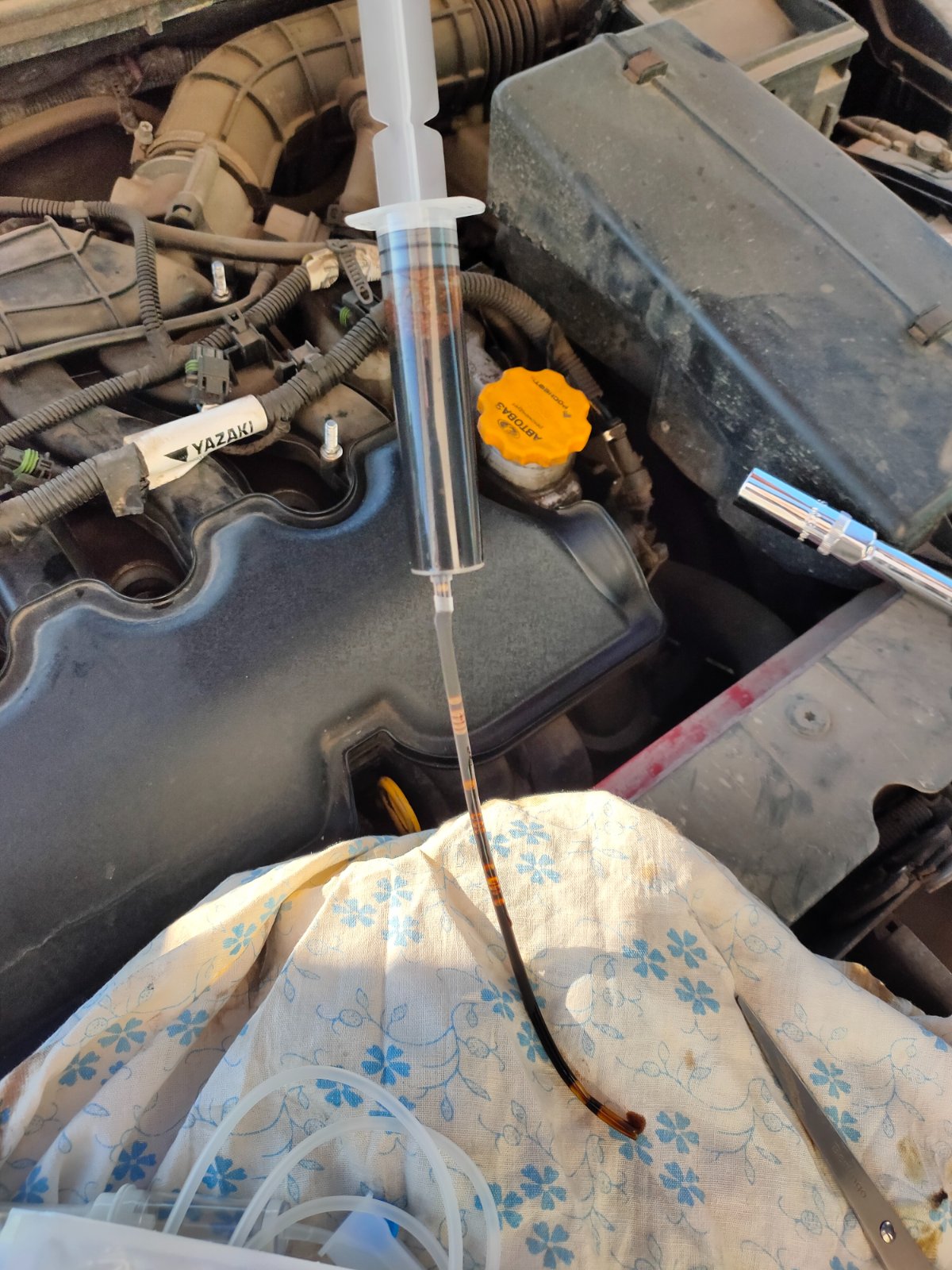

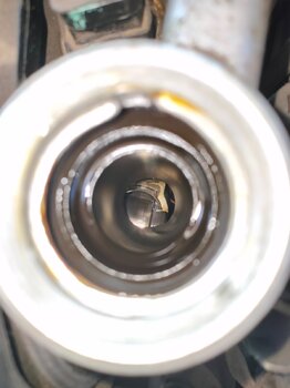

Ну и как итог, при демонтаже катушки зажигания 4 цилиндра картина была печальная, свеча скрылась в масле, из колодца было откачано около 30мл масла.

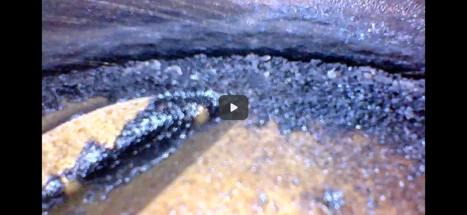

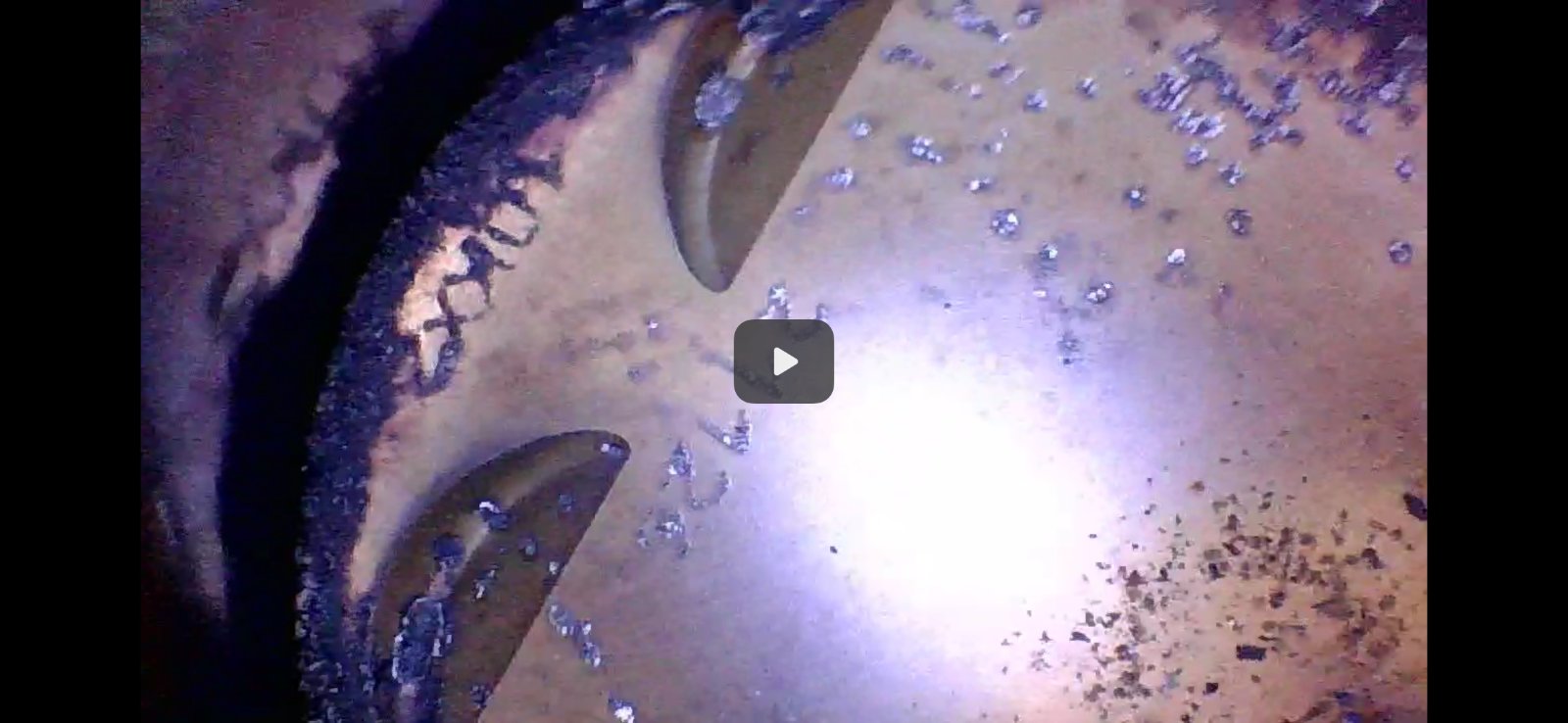

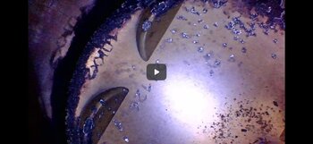

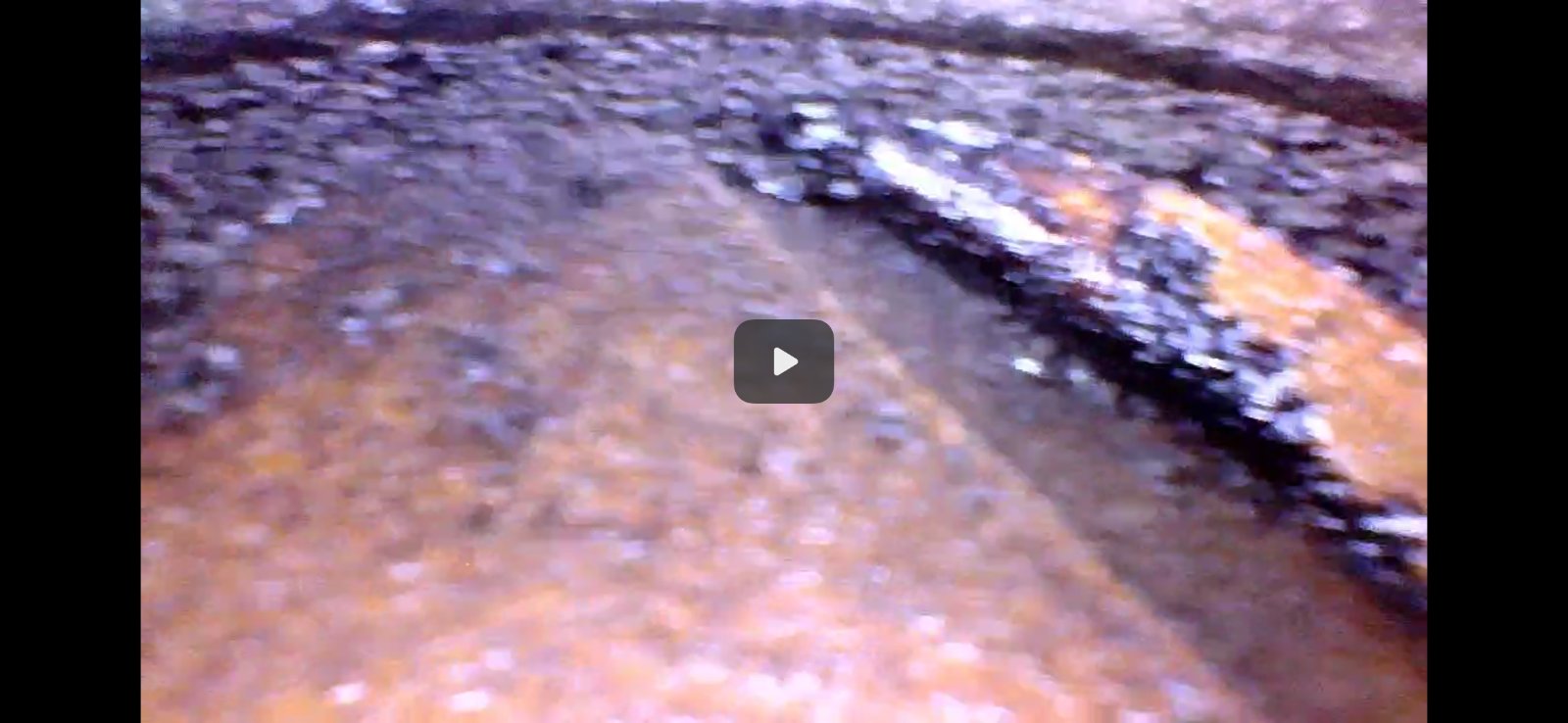

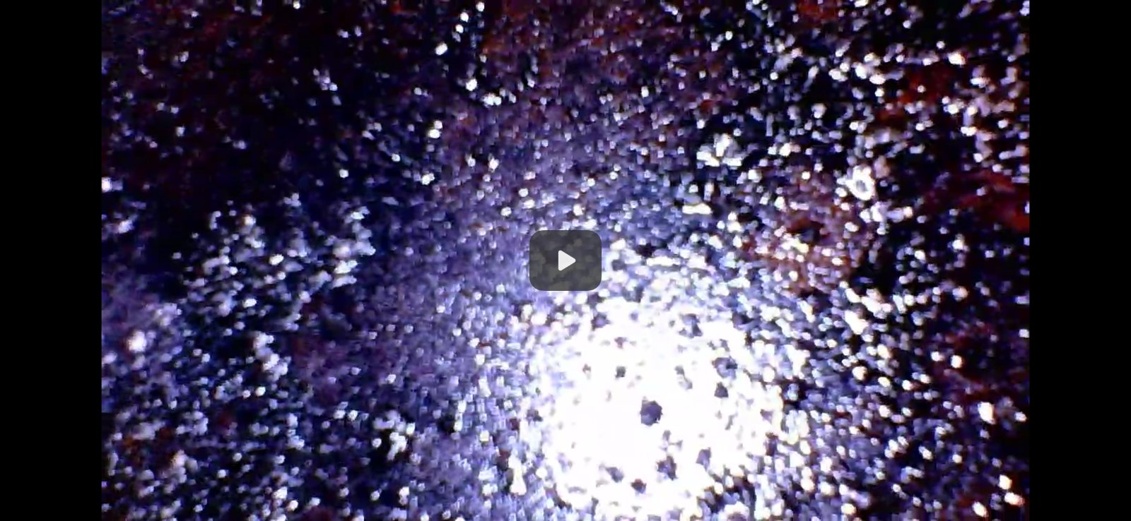

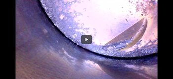

1, 2 и 3 цилиндры в небольшом нагаре, ну а 4 весь в нагаре, на 2х цилиндрах не удалось посмотреть клапана (так встали поршни, места не осталось), хон хороший, задиров нет.
п.с. делали для себя, поэтому за качество скринов сорян, но смысл понятен.
IMG20250704181938.thumb.jpg.a14cac9282e3f022ec918d85e6defe7f.jpgIMG20250704182031.thumb.jpg.afd5f535975fe48ded7ab1961f8c4c06.jpg
IMG20250704182216.thumb.jpg.79722450701342eb87218155b440b76d.jpgIMG20250704182908.thumb.jpg.040a9c4a3b1c8634ecaf8970a8988fac.jpg
Screenshot_2025-07-04-22-52-43-00_99c04817c0de5652397fc8b56c3b3817.thumb.jpg.6ddb3690ccc6a0656ba366acaef05c97.jpgScreenshot_2025-07-04-22-53-39-14_99c04817c0de5652397fc8b56c3b3817.thumb.jpg.c3f72fb510ef06ad3c1ba3237b9a2385.jpg
Screenshot_2025-07-04-22-54-21-21_99c04817c0de5652397fc8b56c3b3817.thumb.jpg.e8033867482a91a657242122818e9978.jpgScreenshot_2025-07-04-22-55-25-16_99c04817c0de5652397fc8b56c3b3817.thumb.jpg.a2dbf2d77cc15747a8d84d440d91c690.jpg
Screenshot_2025-07-04-22-56-10-21_99c04817c0de5652397fc8b56c3b3817.thumb.jpg.a346cbb220dce99d6b62a7d1e74558b8.jpgScreenshot_2025-07-04-22-56-26-97_99c04817c0de5652397fc8b56c3b3817.thumb.jpg.64818de59f01c55fdd132a0c1367ada6.jpg
Screenshot_2025-07-04-22-57-08-17_99c04817c0de5652397fc8b56c3b3817.thumb.jpg.73c3dc2dc071662c1e0722da5b9019d0.jpgScreenshot_2025-07-04-22-57-49-56_99c04817c0de5652397fc8b56c3b3817.thumb.jpg.17ceae63887ba5c09d00ddaa42c5c045.jpg
Screenshot_2025-07-04-22-58-38-72_99c04817c0de5652397fc8b56c3b3817.thumb.jpg.6d3e5fc39d056d5f1f2dff45f2b8ec9e.jpgScreenshot_2025-07-04-22-58-49-04_99c04817c0de5652397fc8b56c3b3817.thumb.jpg.3611e3c5dfbd6e51f675e02f41d77797.jpg
Screenshot_2025-07-04-23-00-23-61_99c04817c0de5652397fc8b56c3b3817.thumb.jpg.6090deda6e84b05b293afd7d61e7adf6.jpgScreenshot_2025-07-04-23-07-15-29_99c04817c0de5652397fc8b56c3b3817.thumb.jpg.2529f07b785e28f621ca04373491bf18.jpg
Screenshot_2025-07-04-23-04-30-47_99c04817c0de5652397fc8b56c3b3817.thumb.jpg.a5f00d84995f300c3b383ca437e2eec6.jpgScreenshot_2025-07-04-23-04-43-80_99c04817c0de5652397fc8b56c3b3817.thumb.jpg.03edd8cea127011661036a59072dcfb2.jpg
Немного недопонял картину.
С какой стороны свеча была в масле?
Cо стороны электродов, или с верху по причине течи прокладки свечного колодца?
В 4м цилиндре масло, по причине худых сальников клапанов?
Мотор оказался не таким уж и вечным
32 минуты назад, torcon сказал:
там башка на герметике, течёт сверху, в свечные колодцы.
12 минут назад, Роман 73 сказал:
Это их детская болячка)
1 час назад, Роман 73 сказал:
Там кому как повезет. Возможно качество деталей такое(ЦПГ). Масло бывает проходит в колодец из под крышки головки, тогда достаточно ее только перклеить на обычный герметик.
Поддомкратить колесо, в цилиндр пруток типа и крути колесо на 5й и ставь поршни в любое положение.
