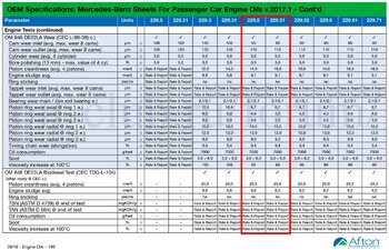

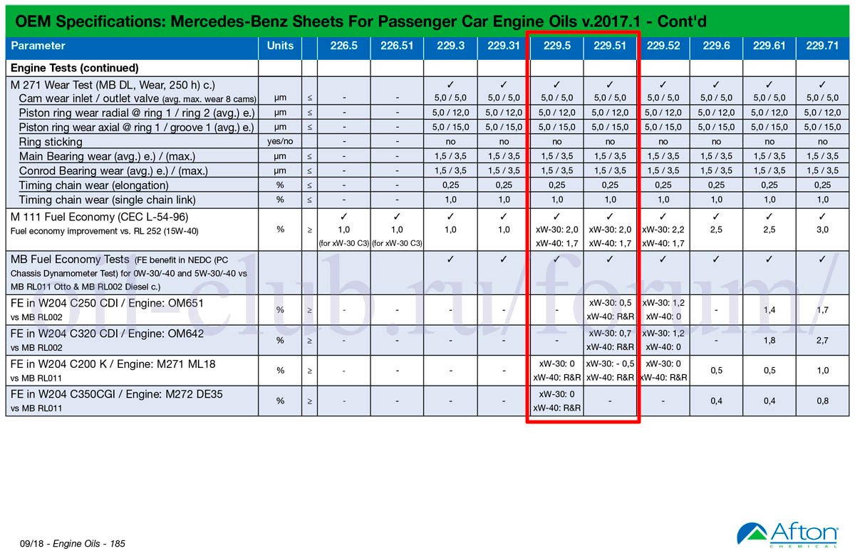

1) Высокий уровень ZDDP от 1600-1800ppm обычно встречается в спортивных маслах. "На всякий случай побольше" - когда действительно нештатные нагрузки, перегревы, истощение масляной пленки. В обычных, современных полнозольниках, сейчас, уровень фосфора 900-1100 и 1100-1250ppm. Это не сильно больше, в среднезольных 750-900ppm. Никакого повышенного износа при гражданской эксплуатации на маслах ACEA C3 MB 229.51 нет. Мы это видим и по анализам отработок.
2) Правильно, если сравнить древний MB 229.31 и современный MB 229.5 - то требования к более современной спецификации повышены. Это обычное дело.
Однако посмотрите моторные тесты и требования к износу между MB 229.51 и MB 229.5
Afton-Chemical-Spec-Handbook-September-MB-копия-06-29-2025_06_29_PM.jpgAfton-Chemical-Spec-Handbook-September-MB-копия-06-29-2025_06_30_PM.jpg
Там одинаковые требования к износу. Есть небольшая разница в Fuel Economy и Piston Cleanless - которые к износу не относятся.
Ты просто сравниваешь бойцов разной весовой категории... На старом MB 229.31 никто практически и не ездит. Я из кучи анализов, с трудом вспоминаю такие масла у Xteer и Sintec - это большая редкость. 99% среднезольников сейчас имеют MB 229.51 и MB 229.52.
3) Но это органолептика все, из разряда "мне так кажется". На ощущения "мягче и эластичнее" влияет вязкость, какой пакет присадок, молибден. У масел A3/B4 5W-30 и ACEA C3 5W-30 вязкостные характеристики одни и те же. При 40С = 65-60cst, при 100С = 11.8-12. Поэтому разницы там никакой нет, это самовнушение и эффект от молибдена...
Масла разрабатывают не дураки :) Все там нормально с износом и при этом меньше золы, которая отрицательно влияет на катализаторы, турбины, сажевики, клапана итд.
