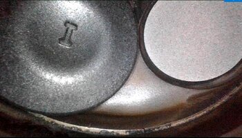

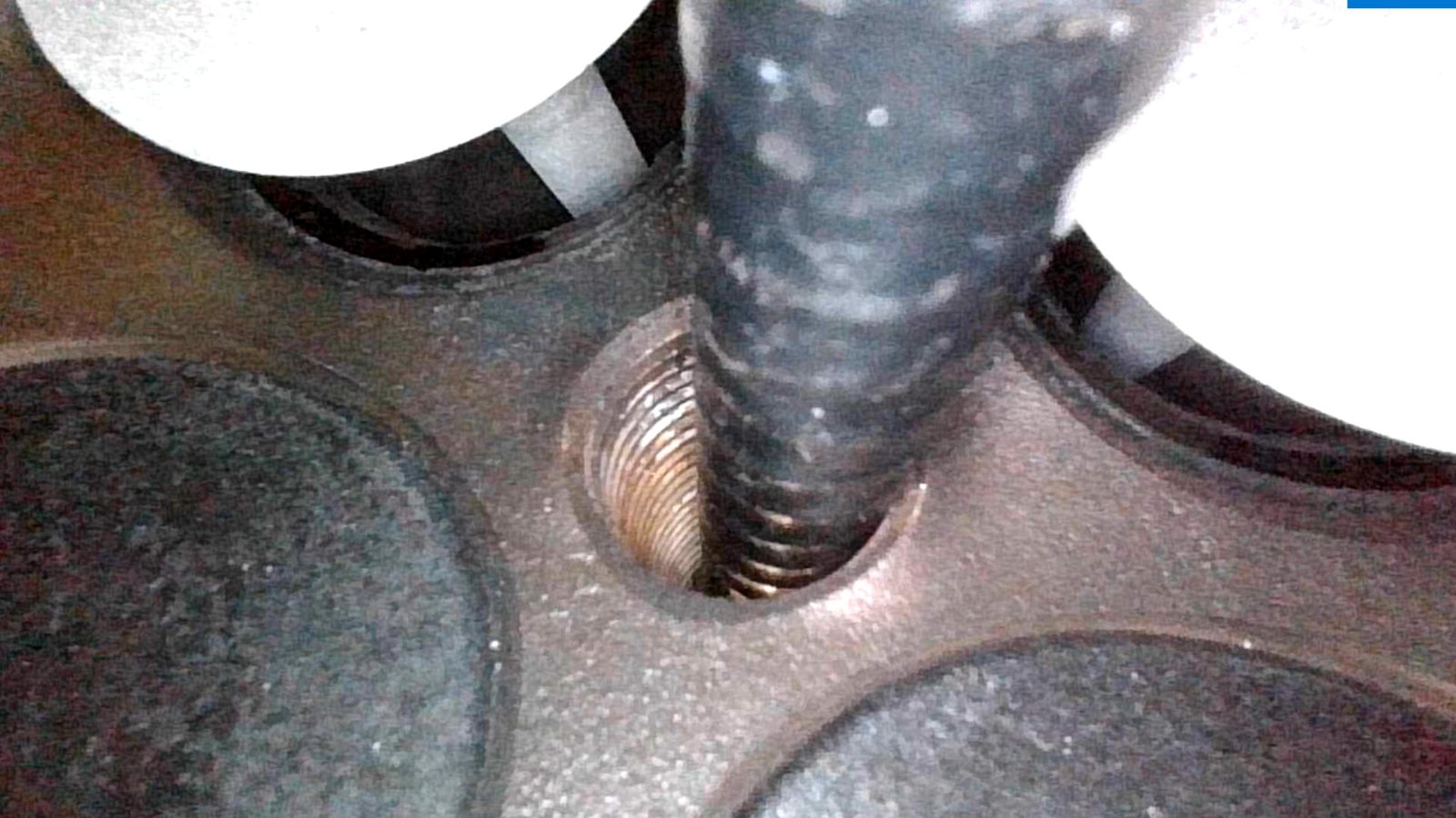

1 цилиндр
1 cylinder 1.jpg1 cylinder 2.jpg1 cylinder 3.jpg1 cylinder 4.jpg1 cylinder 5.jpg1 cylinder 6.jpg1 cylinder 7.jpg

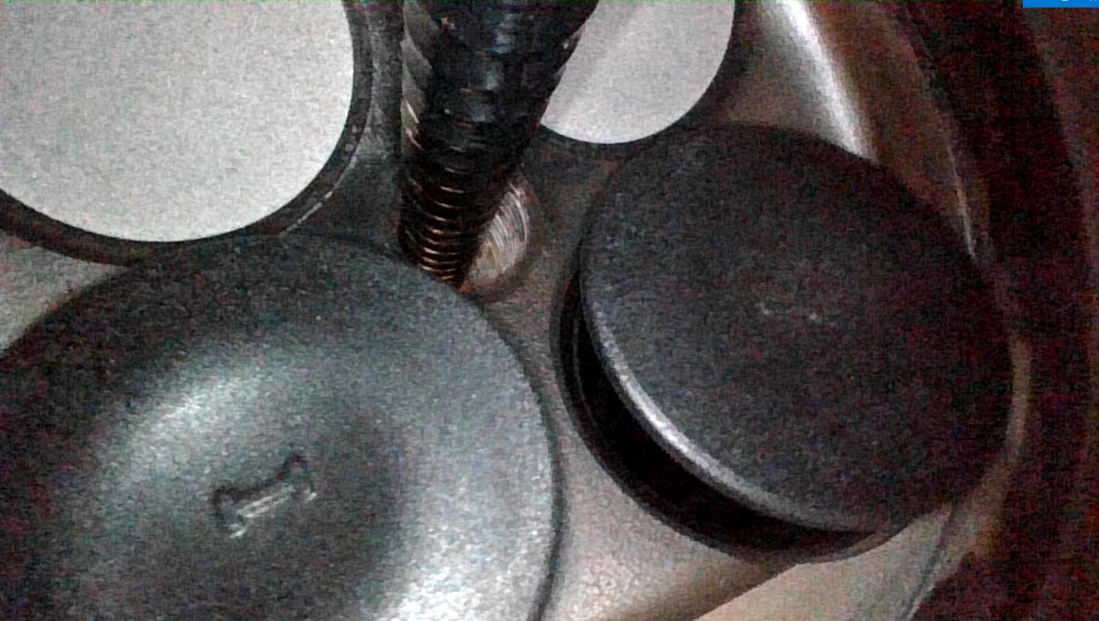

2й цилиндр
2 cylinder 1.jpg2 cylinder 2.jpg2 cylinder 3.jpg2 cylinder 4.jpg2 cylinder 5.jpg2 cylinder 6.jpg2 cylinder 7.jpg2 cylinder 8.jpg
3й цилиндр не сделал, поршень в верхнем положении - не стал ничего крутить...

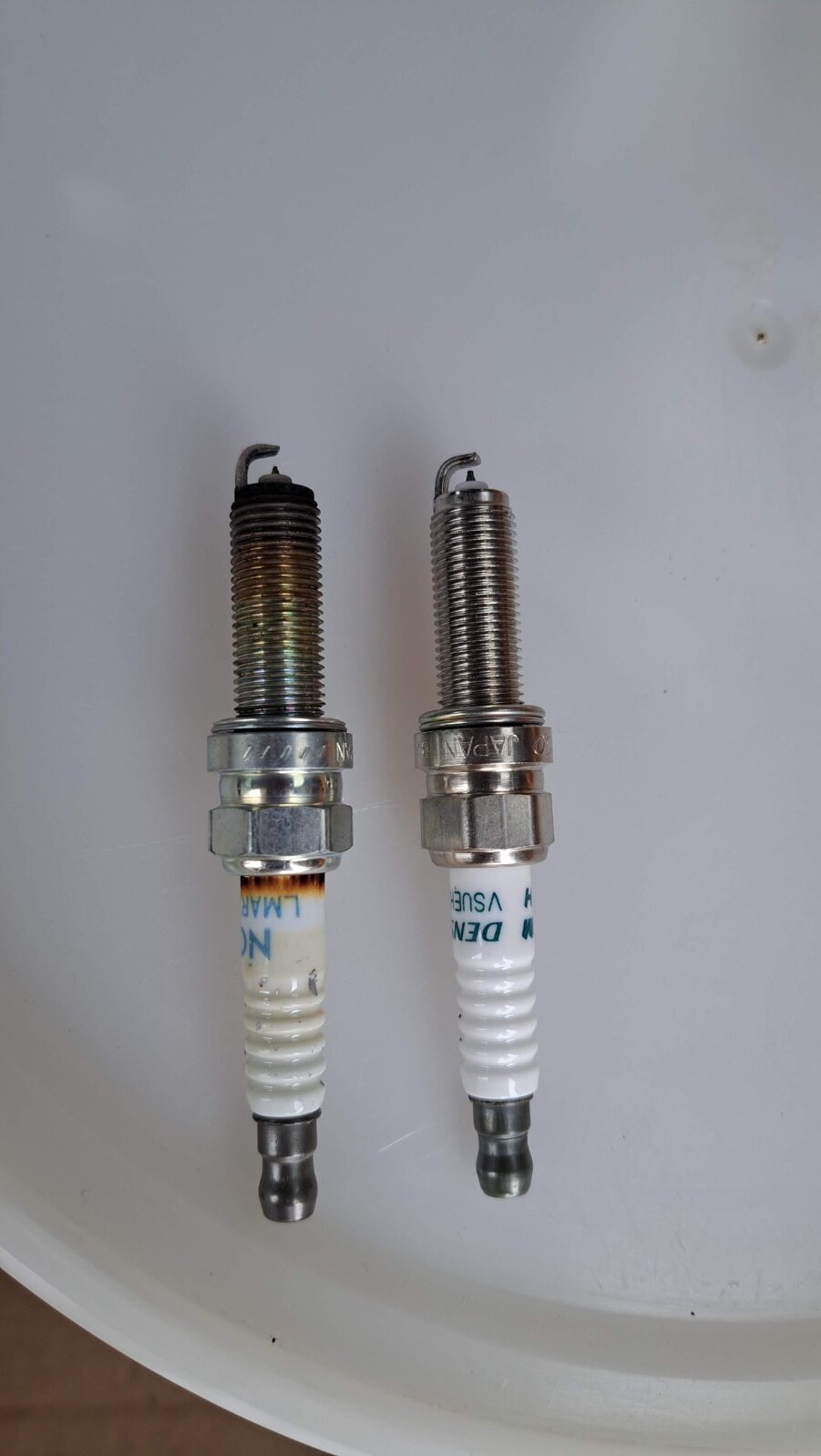

Старые свечи NGK иридиевые, как я понимаю никогда не менялись, стоят с завода, прошли 113 000км. По фото видно что боковой электрод съело искрой, и зазор очень большой стал.
В сравнении с Denso Iridium новой.
А так все нормально, пропусков-спотыканий не было... 40 000км на нашем бензине ездили, не заметил какого то ненормального налета на них.

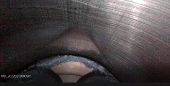

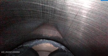

Небольшой обман зрения на фото
Вот эти пятна, можно принять за истертую поверхность цилиндра, это отражение такое, в движении видео хорошо видно, отодвигаешь камеру и поверхность там становится как выше на стенках, то есть хон не стерт он крупнее натиров.
А так для маленького нагруженного трудяги (0,7 литра), с таблеточными поршнями, прошедшего 113000км - нормальное рабочее состояние короче.
Жив курилка)) свечи подогнать зазор и мнова в путь до 150т.км:crazy:
Но, там видел какой боковой электрод? Он как будто сточен, в том месте куда бъет искра :) Я конечно новых свечей не видел, может они с новья такие :)
