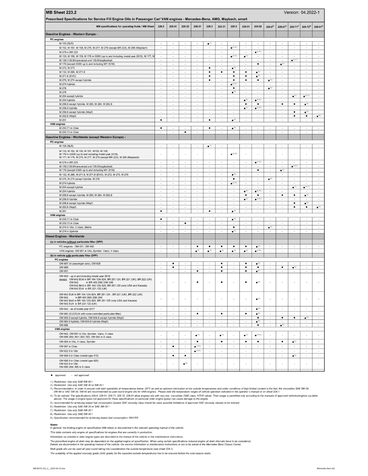

15.06.2025 в 09:14, Balbes_ сказал:
Сами немцы немцы льют "все, что не попадя")), а для всего мира говорят лить только 229.5, про вязкость нет явного ограничения по 40-ке,  пишут, что наименьшая в этом допуске только для топливной экономичности, типа сами смотрите (в мануал) надо ли вам оно...
Вы бы сделали анализ на вашем интервале замены и тогда сами бы понимали, насколько "льет" ваш замененный двигатель, тогда и принимали бы решение по вязкости.
По петронасу, судя по анализам свежего, в амг канистрах (0w-40) его нет, в 5w-40, например у меня, было вообще rowe, анализов отработки мало и отзывы неоднозначные (конечно у каждого свое состояние движка), я вот взял покатать петронас, видно будет.
Если, все же, рассматриваете что то на замену шеллу, то кроме мобила, посмотрите еще zic top 5w-40, очень неплохое масло...

К школу претензий нет, но оно, как я понимаю, крепкий середнячок. Вот и пришел к гуру, просветить, кто же может прийти на замену, лучший из лучших. Редлайн залил сегодня, но смущает отсутствие каких-либо допусков от МБ.
На следующую замену хочу выбрать лучшее из листа BeVo, подскажете что лучше?
Pennzoil Platinum Euro 5-40
PETRONAS Syntium 3000 E 5W-40
QUARTZ 9000 5W-40
ROWE HIGHTEC SYNT RS SAE 5W-40 HC-D
ZIC TOP 5W-40
MOTUL 8100 X-CESS GEN2 5W-40
ADDINOL SUPER LIGHT 0540
ELF EVOLUTION 900 SXR 5W-40
Вообще насколько критично придерживаться листа BeVo, если в поиске лучшего из лучшего?
5 часов назад, W140 сказал:
...Вообще насколько критично придерживаться листа BeVo, если в поиске лучшего из лучшего?
Критичного нет ничего, можете залить абсолютно любое ориентируясь, например, на результаты отработок...
