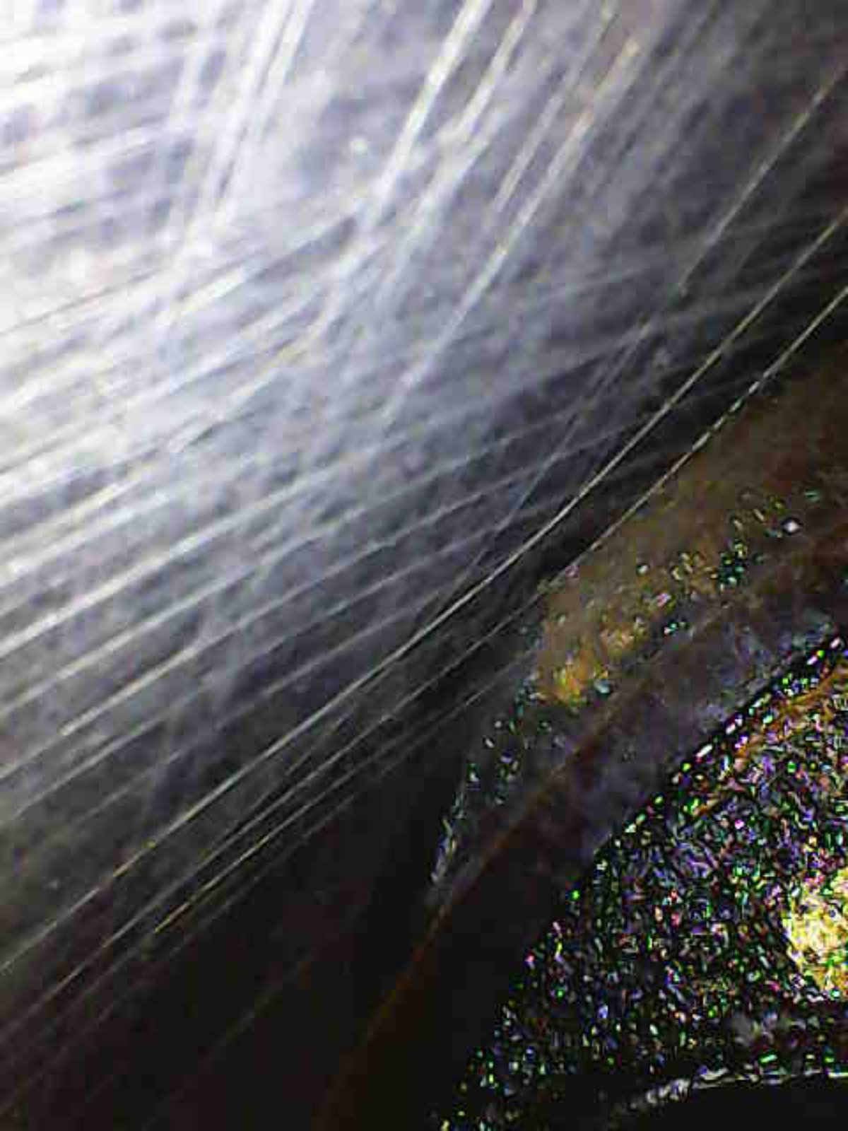

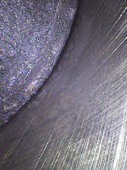

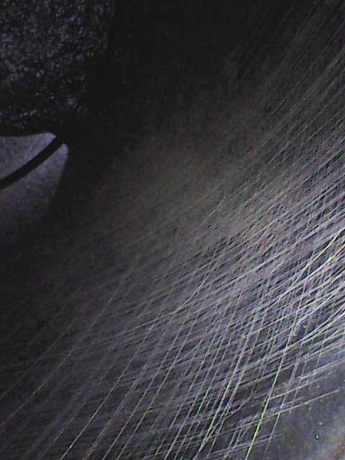

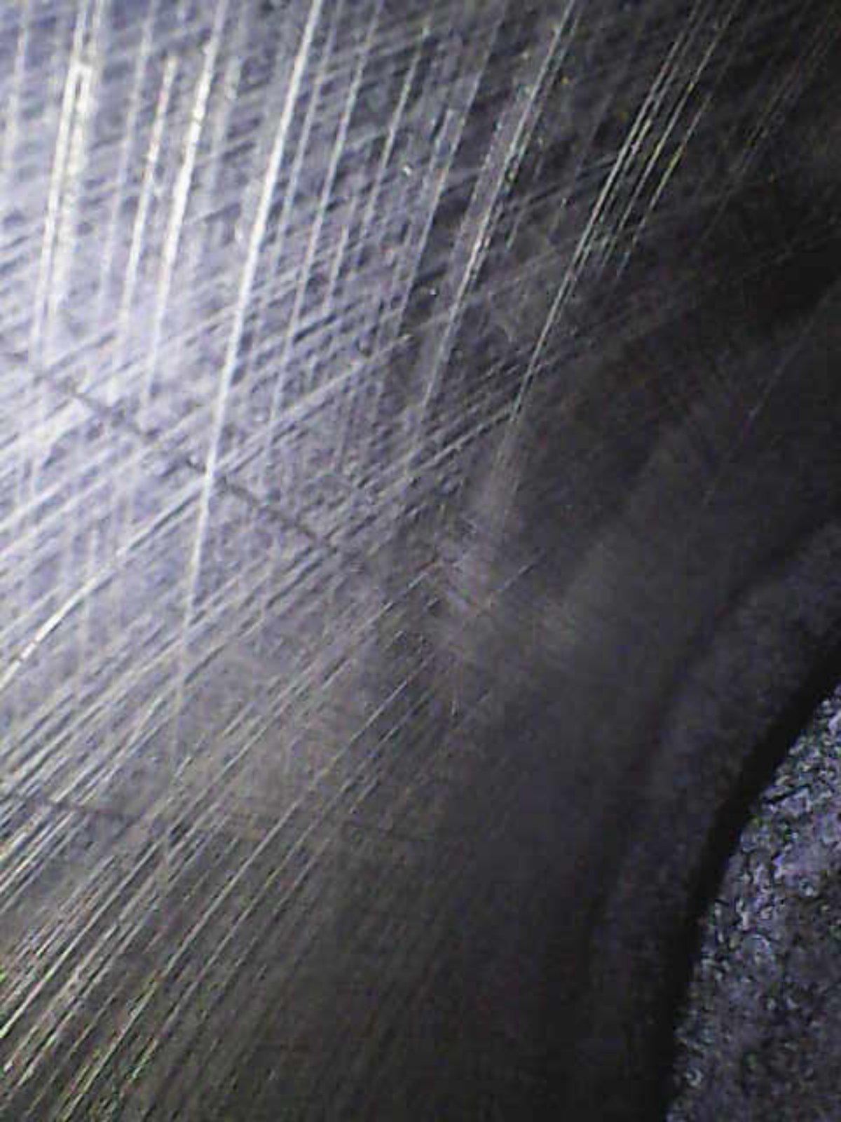

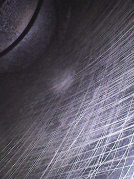

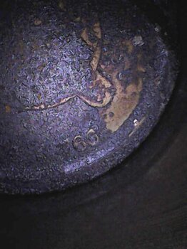

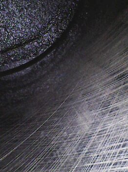

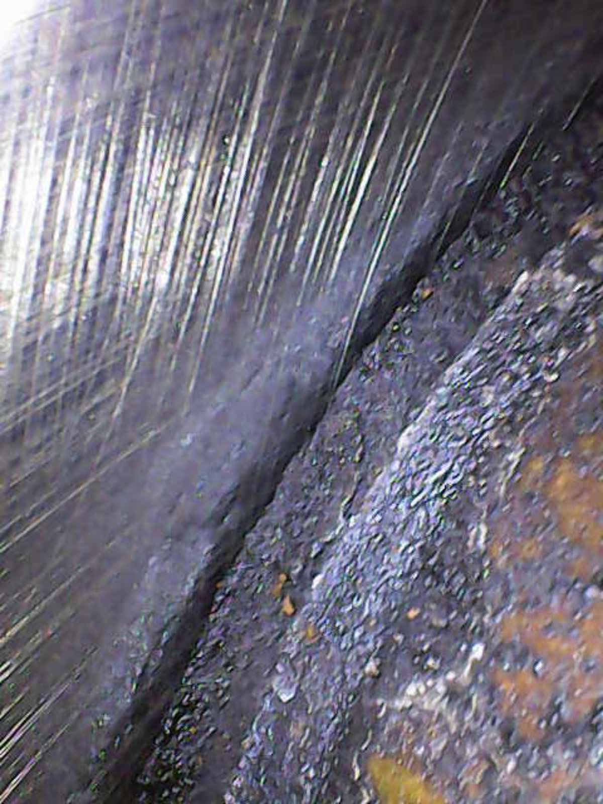

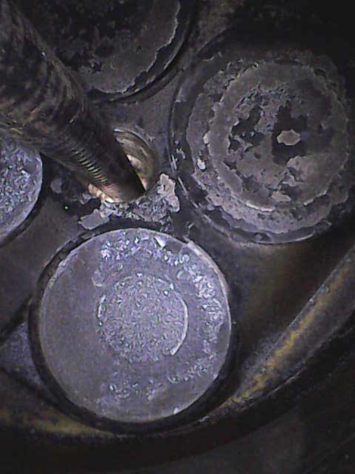

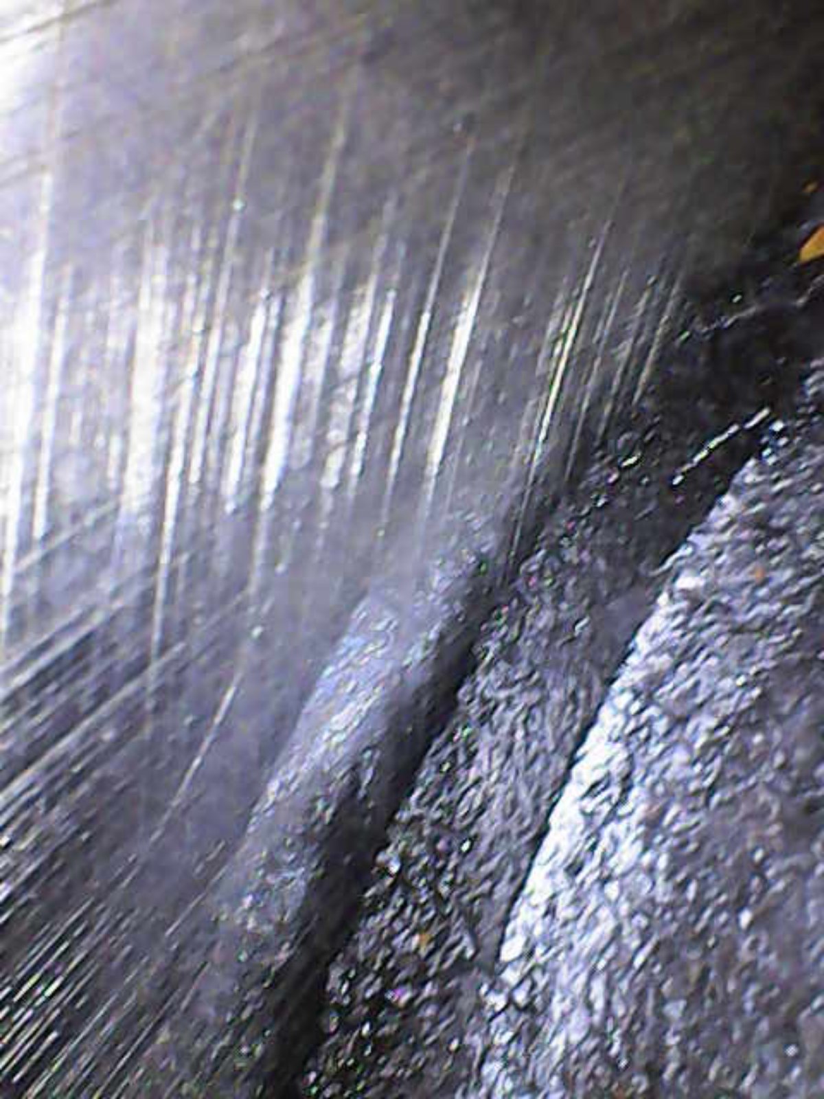

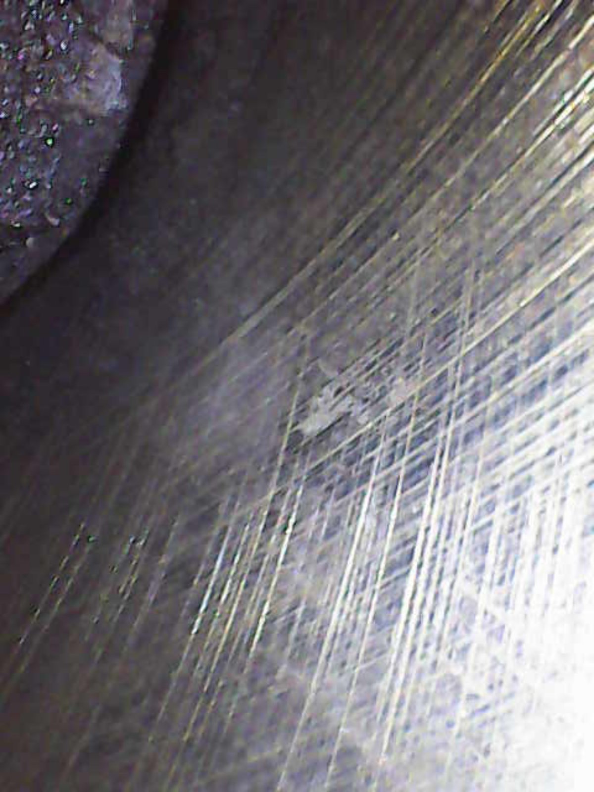

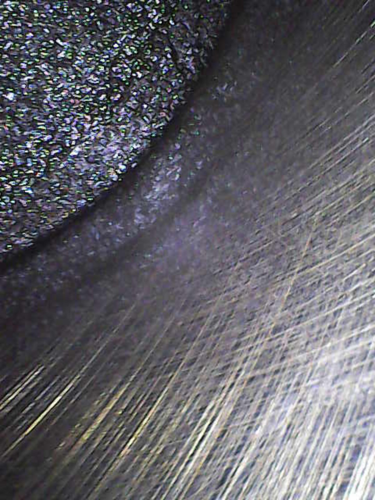

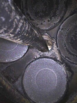

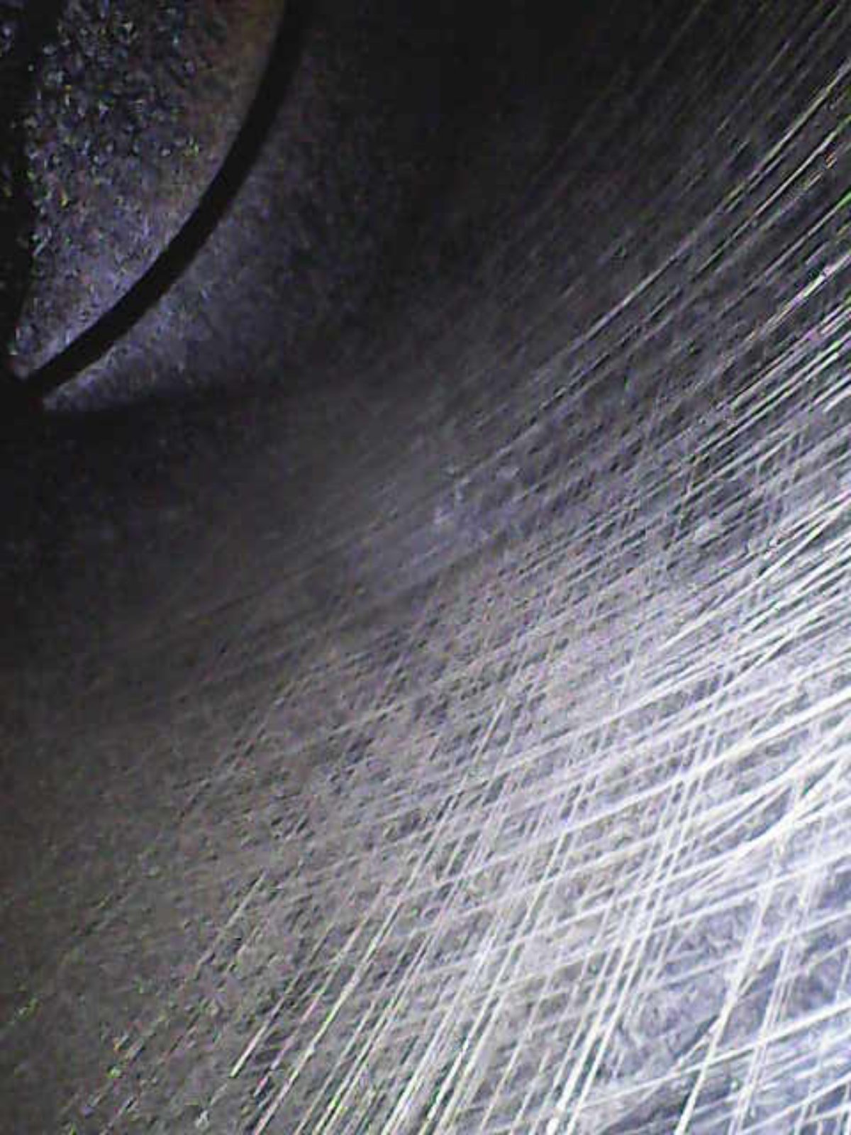

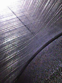

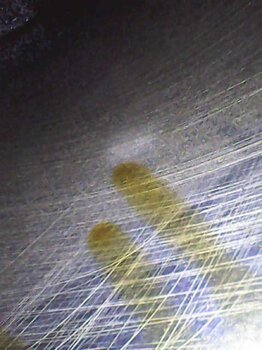

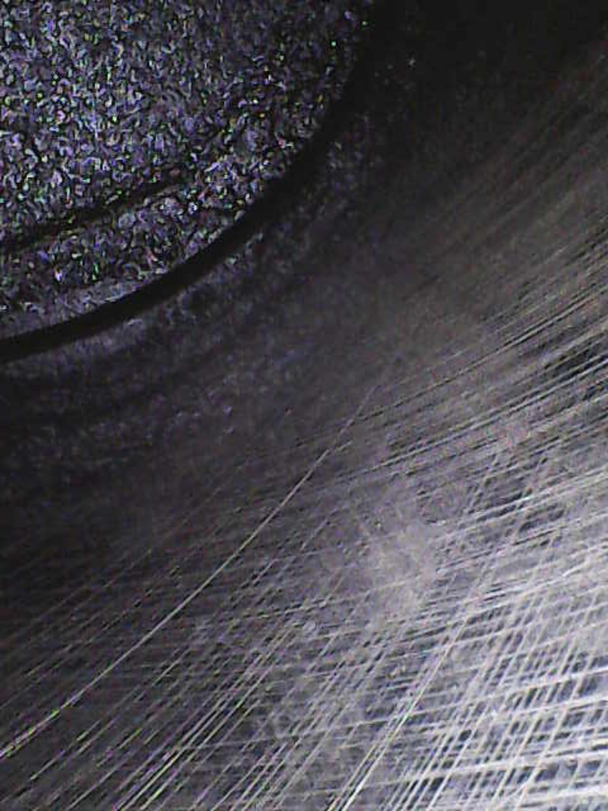

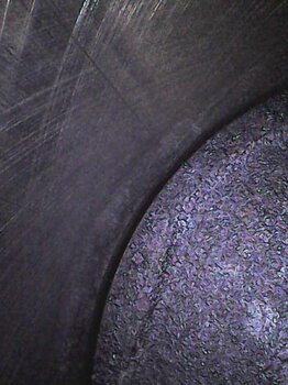

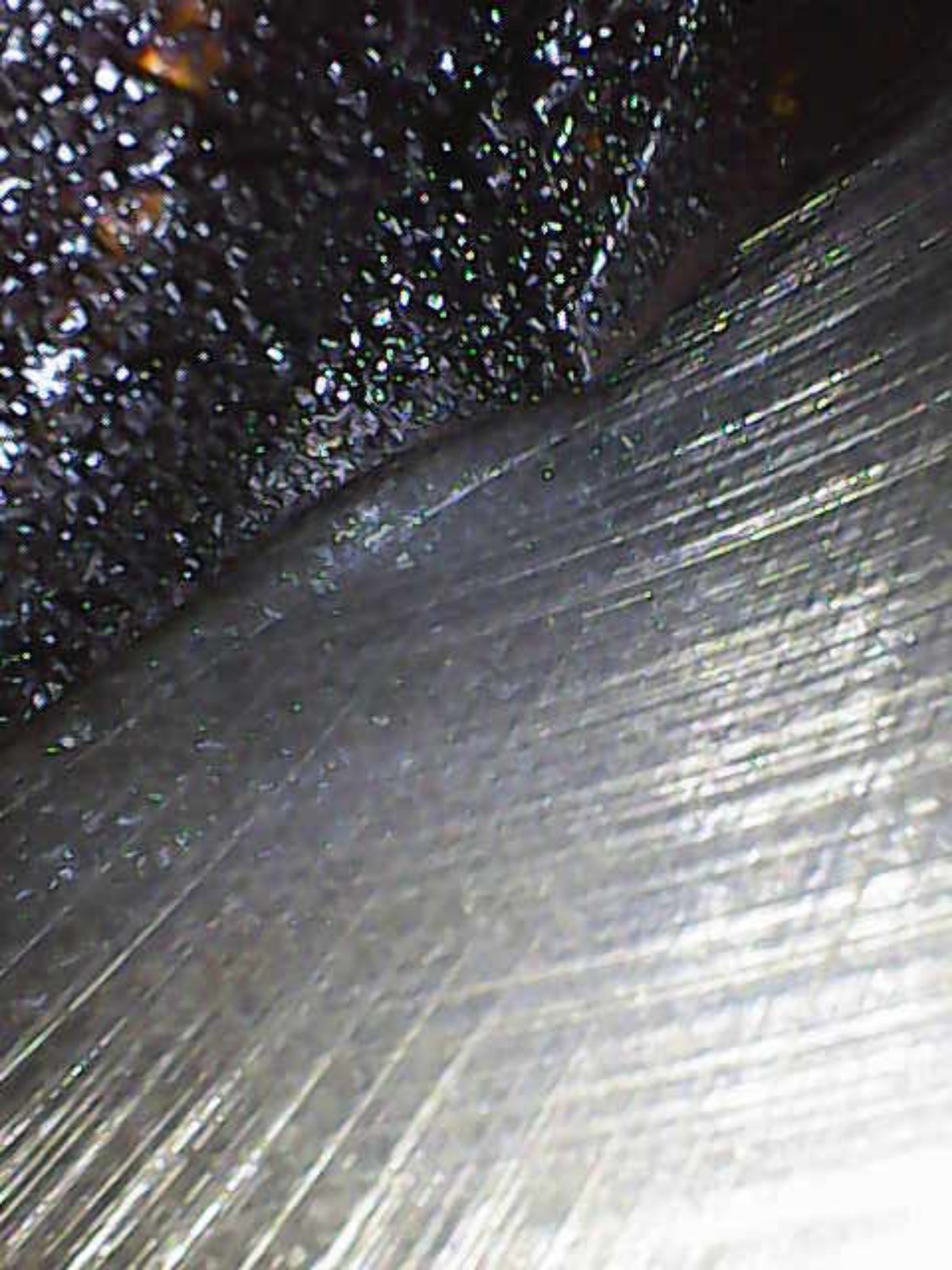

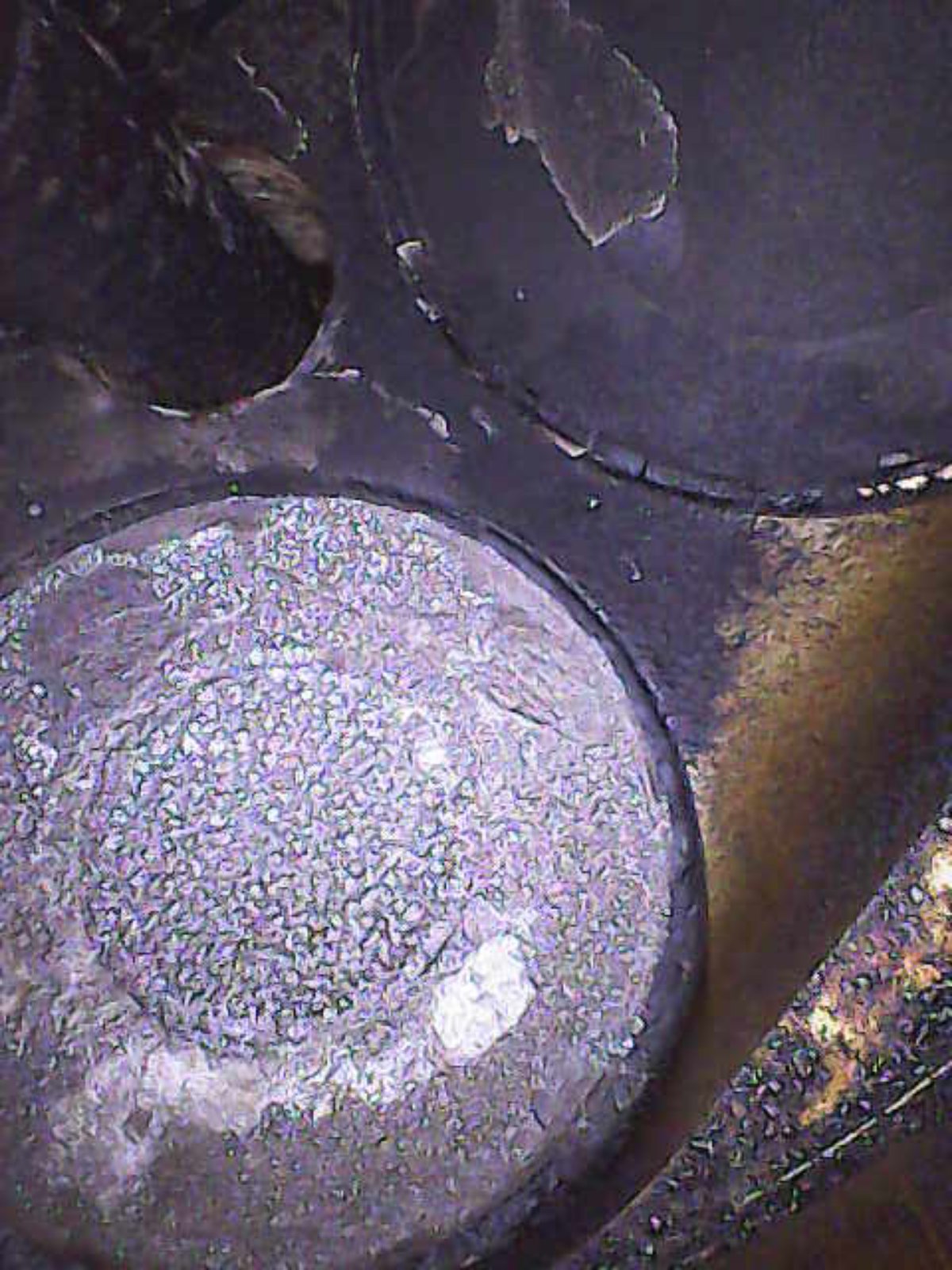

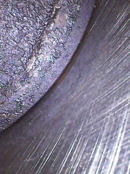

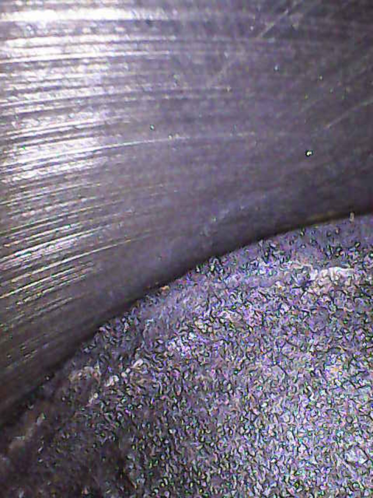

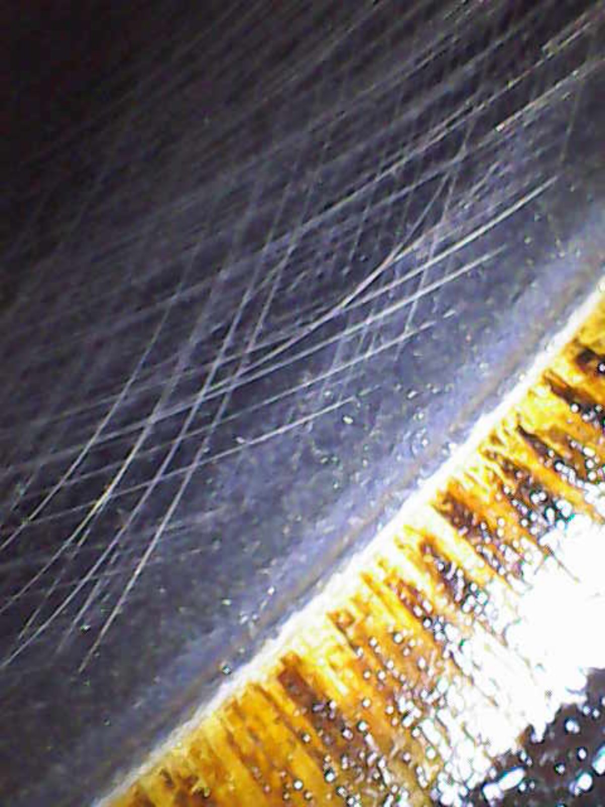

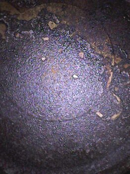

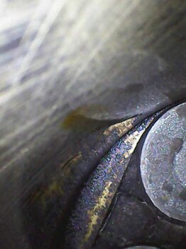

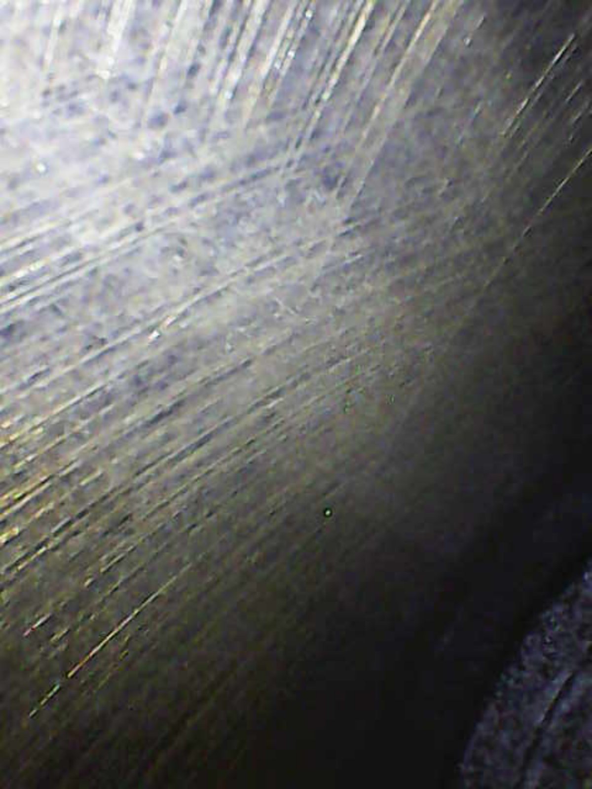

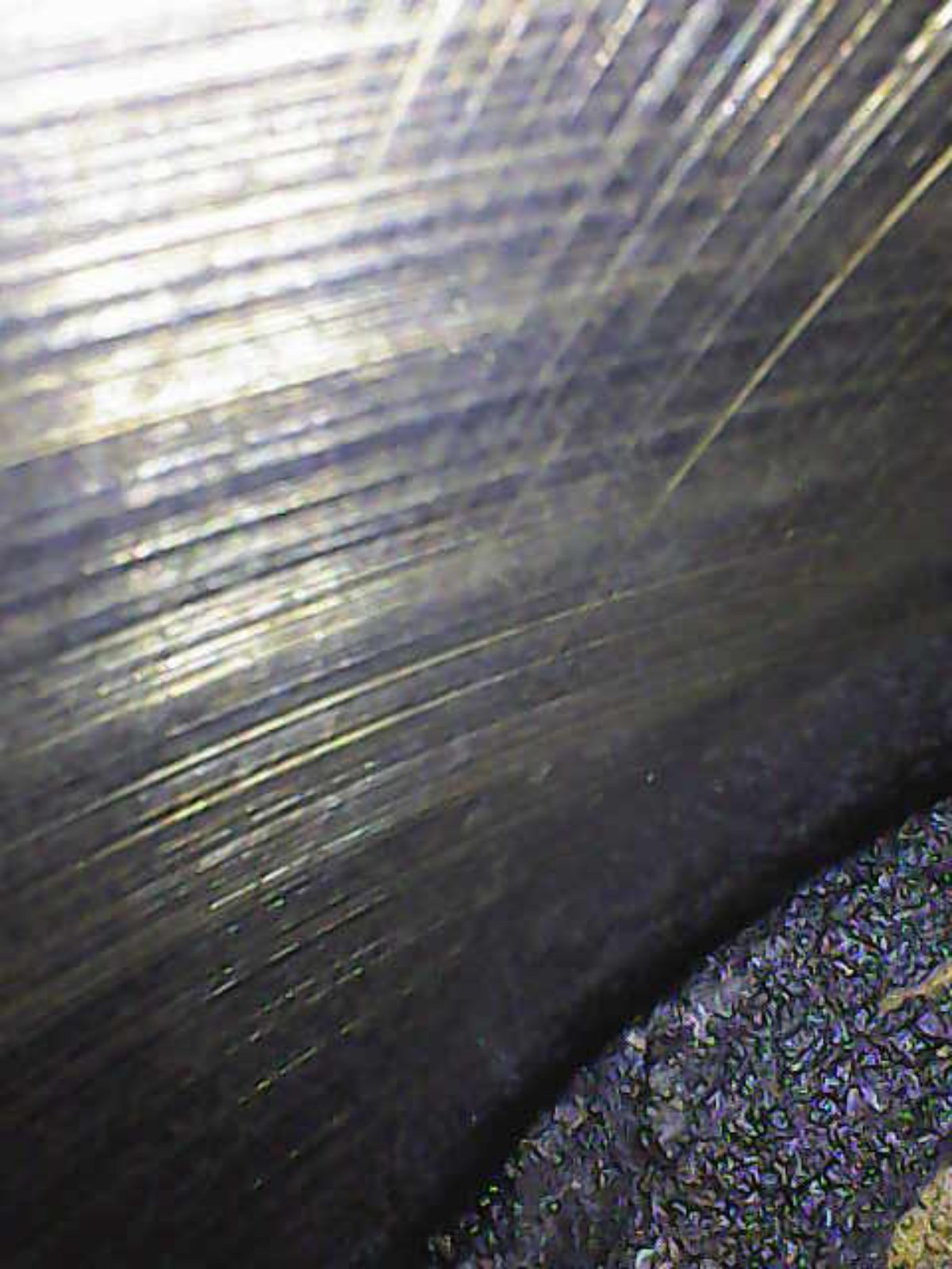

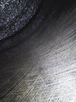

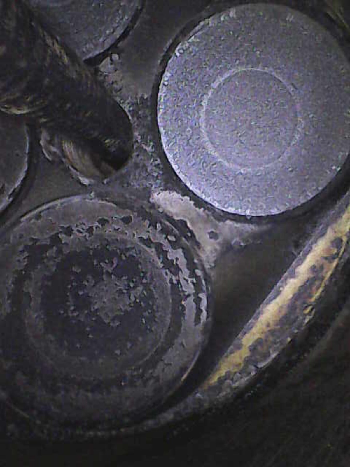

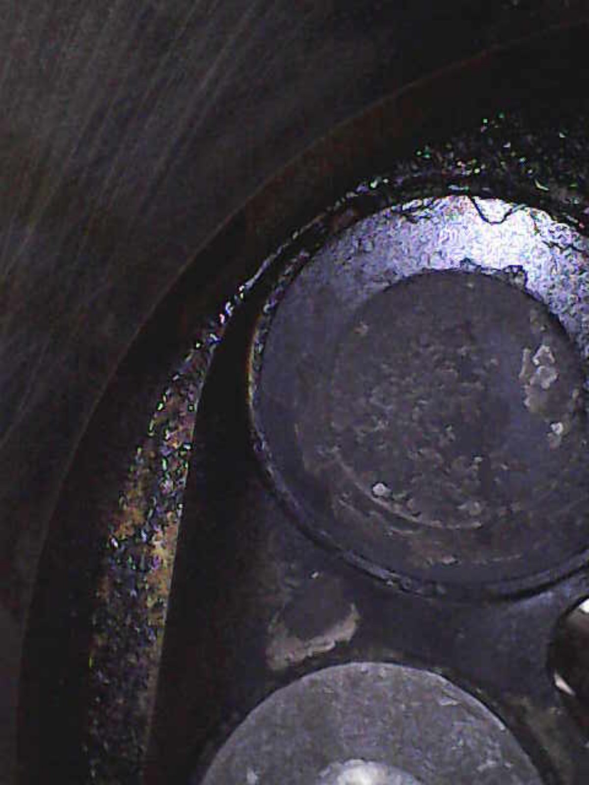

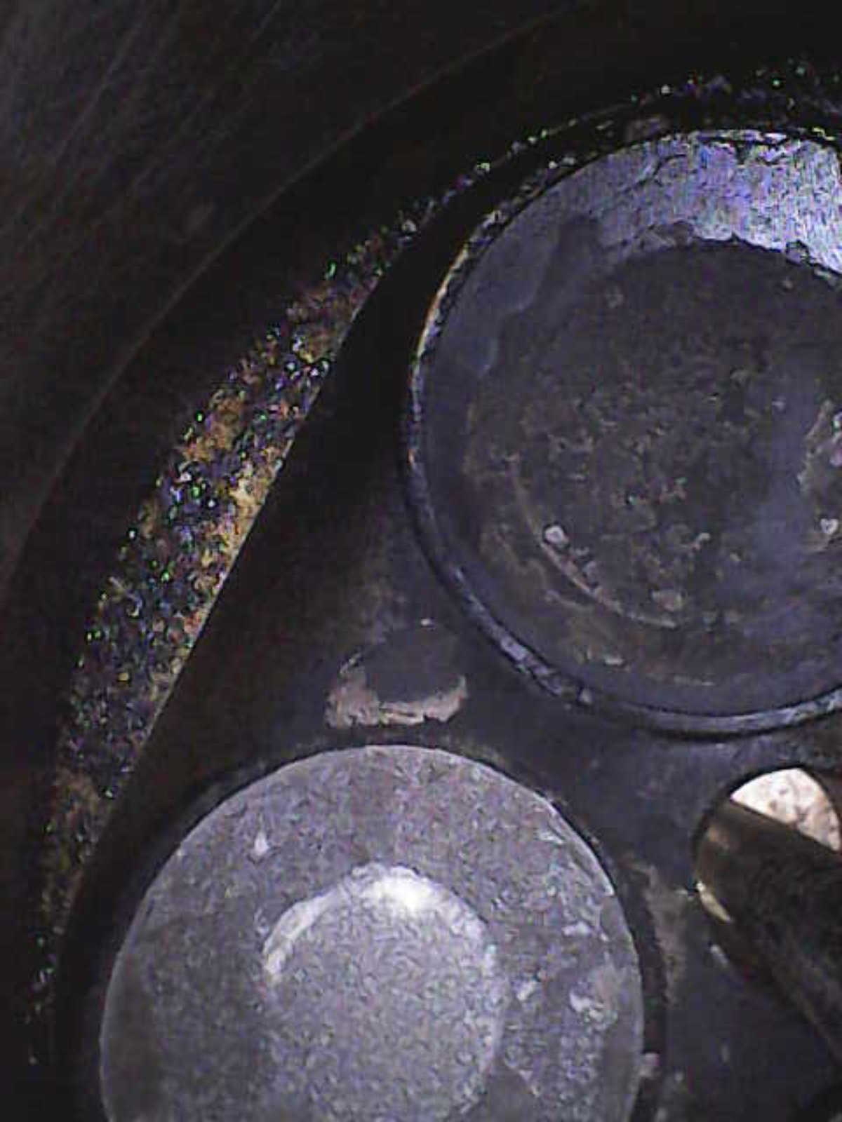

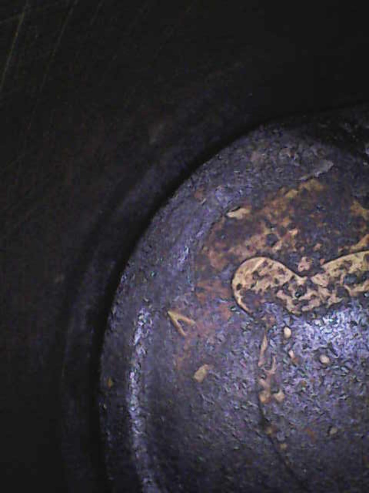

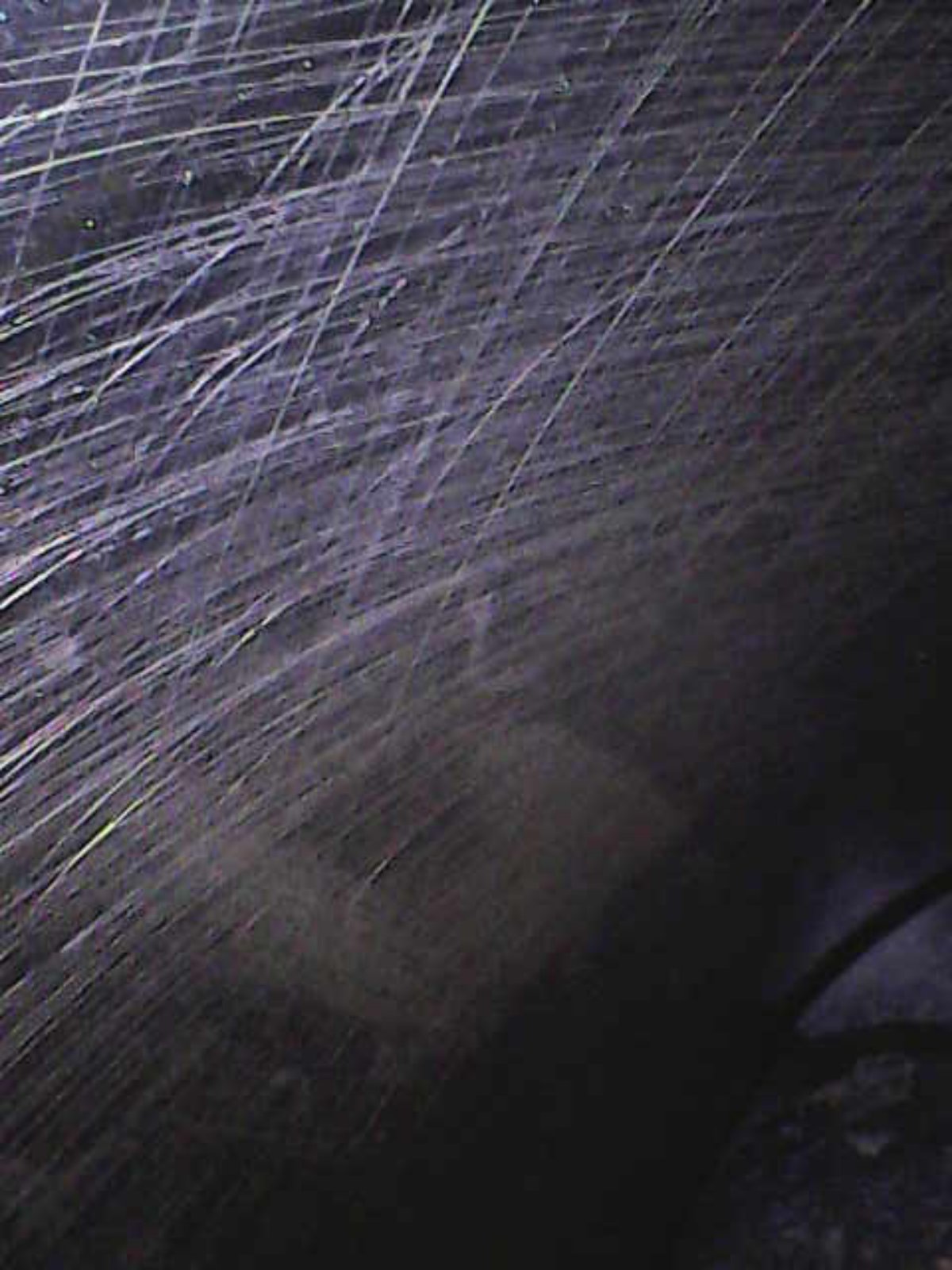

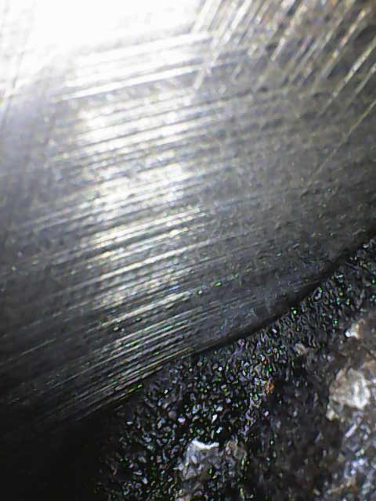

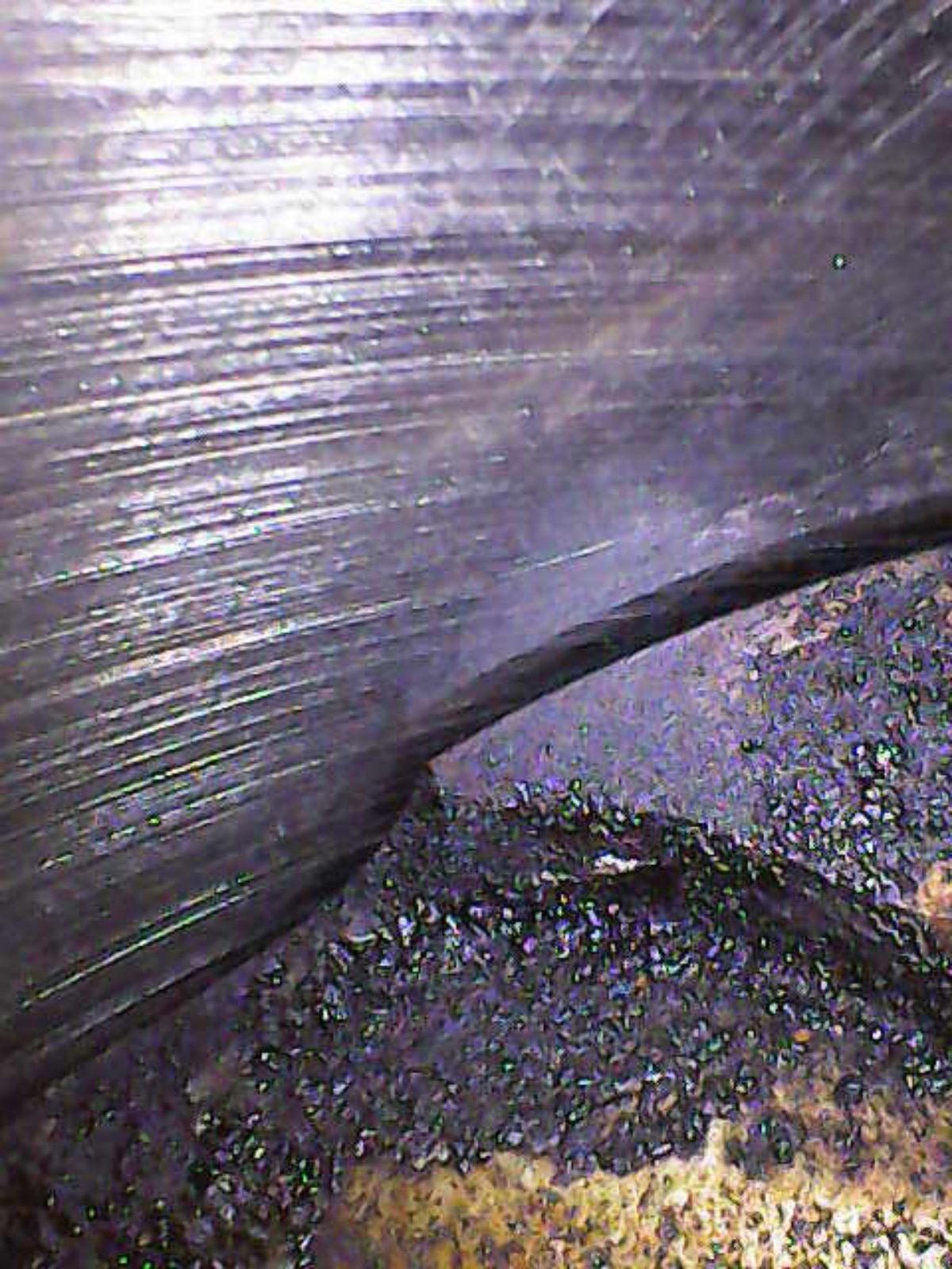

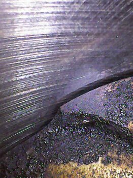

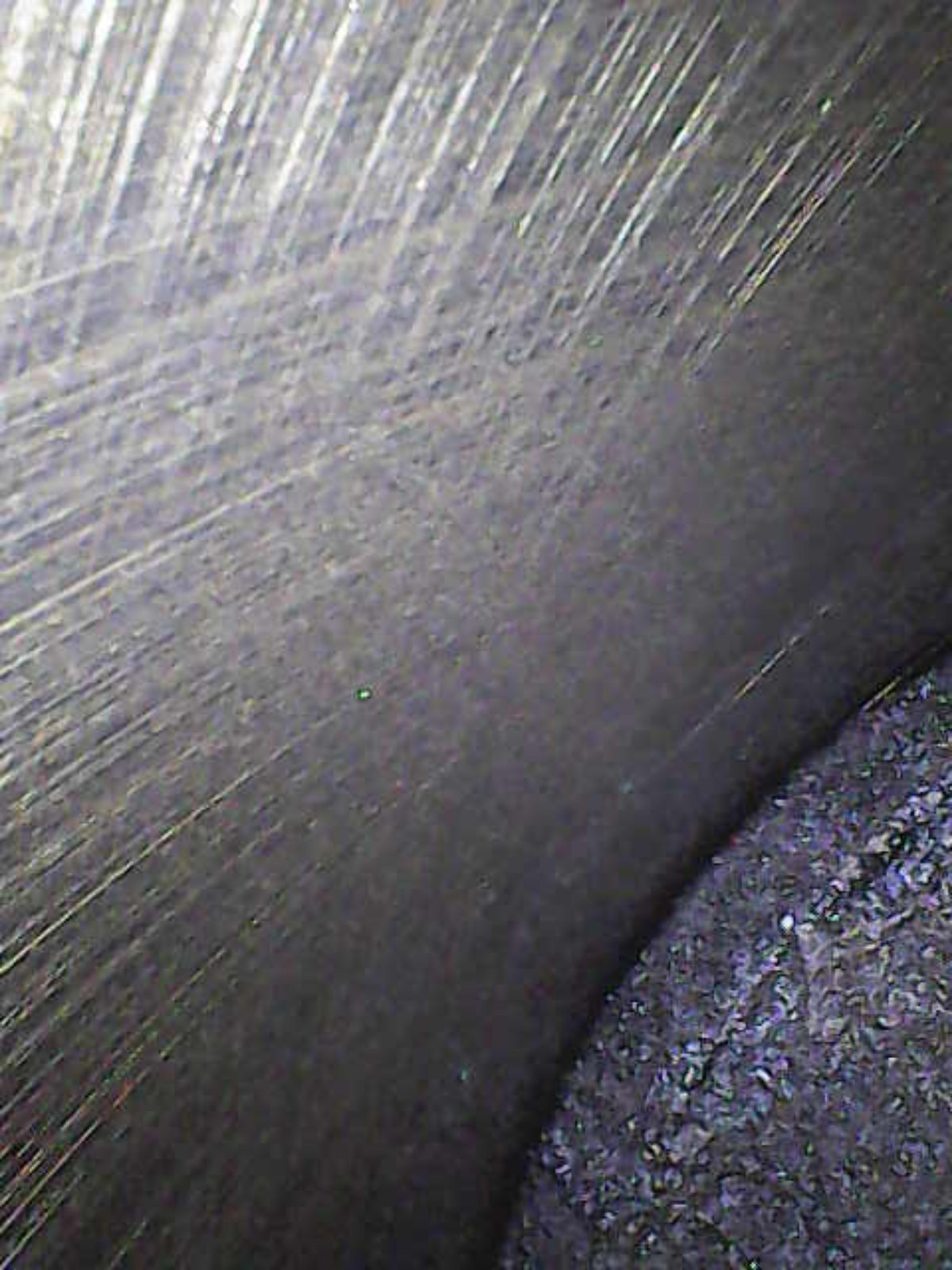

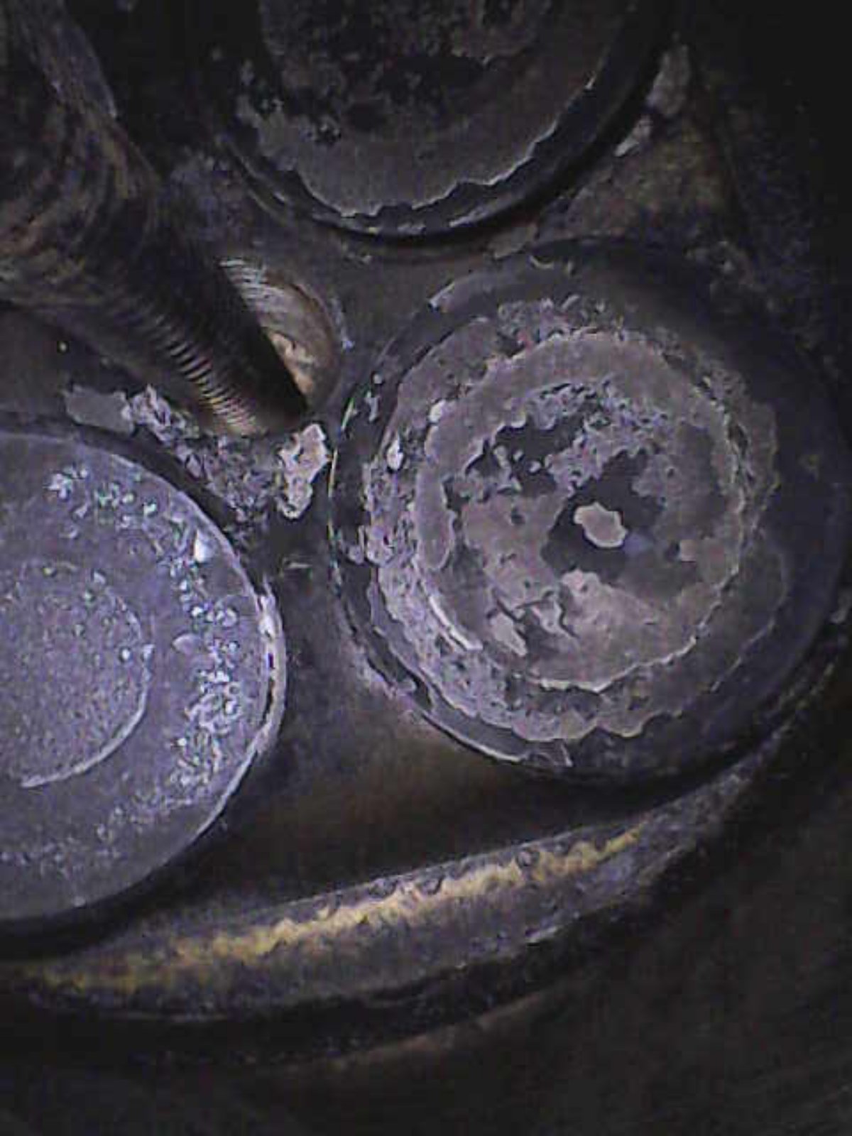

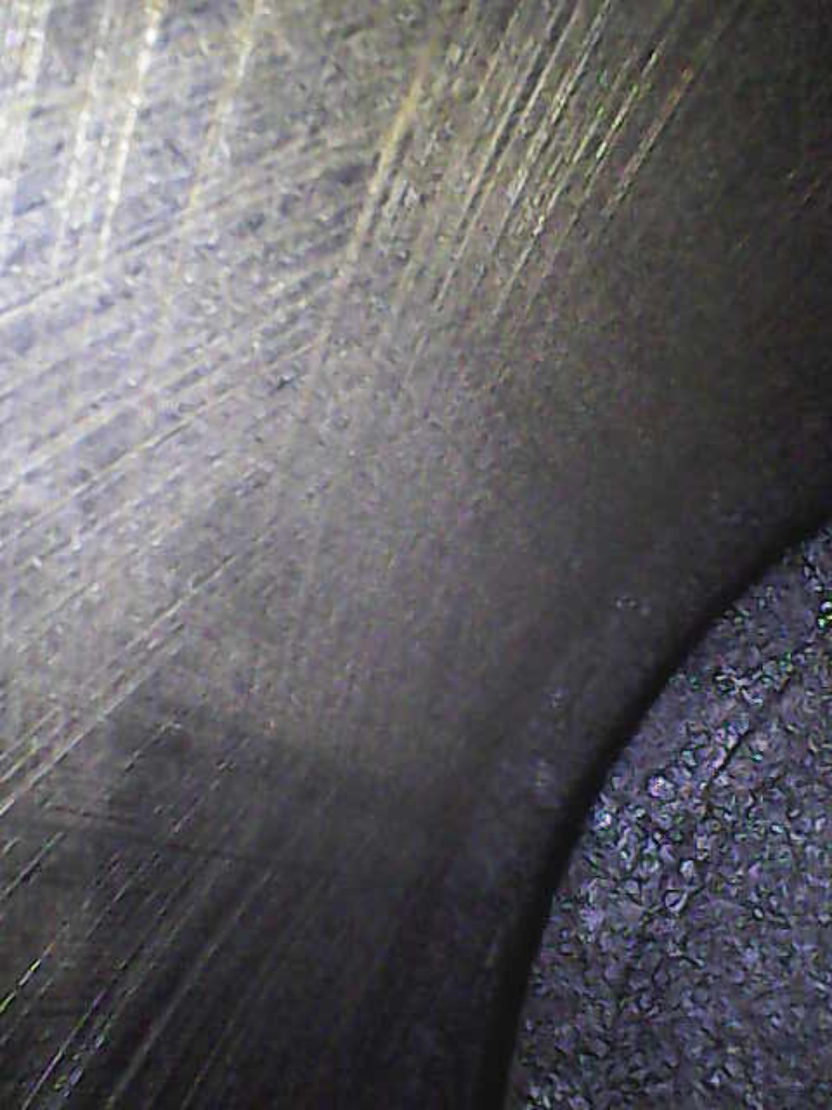

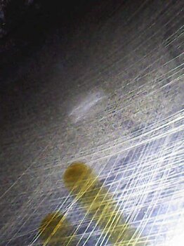

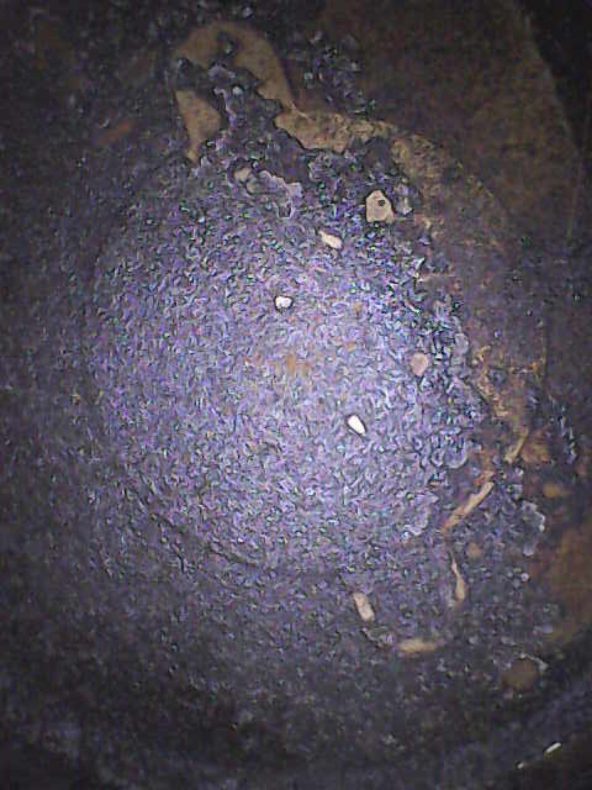

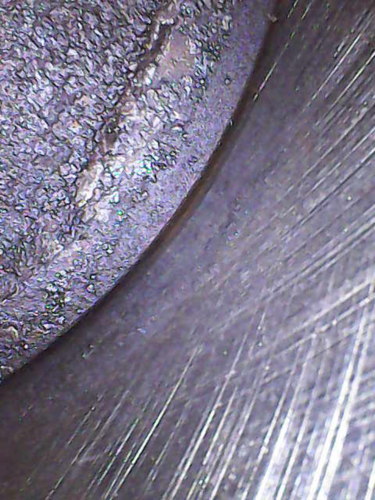

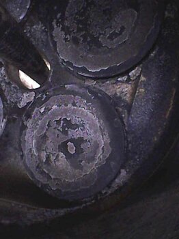

25 мая 20251 г Закреплён История борьбы с масложором: https://www.oil-club.ru/forum/topic/47380-renault-fluence-k4m-82-tkm-elf-sxr-5w-40/#comments Интервалы замены, масла внизу в подписи. Моточасы моей эксплуатации от 75 т.км. всегда 160-270 ч. в зависимости от масла. Эндоскопия проводилась просто по случаю приобретения недорогого аппарата. Долго хотел, но цена/качество/необходимость никак не сближались. Все фото разных мест, с поворотом камеры по окружности. 1й цилиндр (от маховика): 2й цилиндр: Изменено 25 мая 20251 г пользователем Хмыр

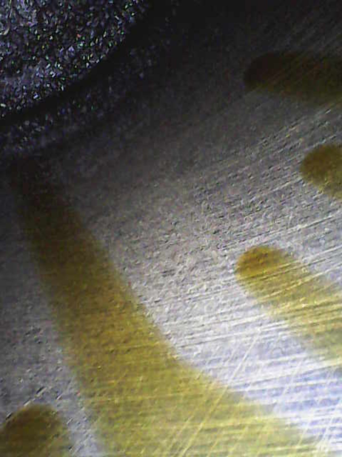

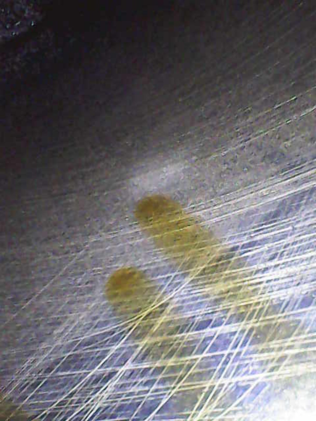

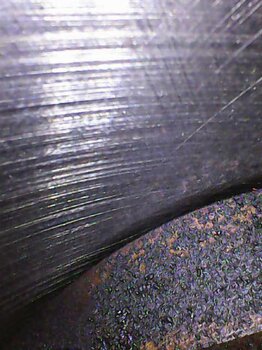

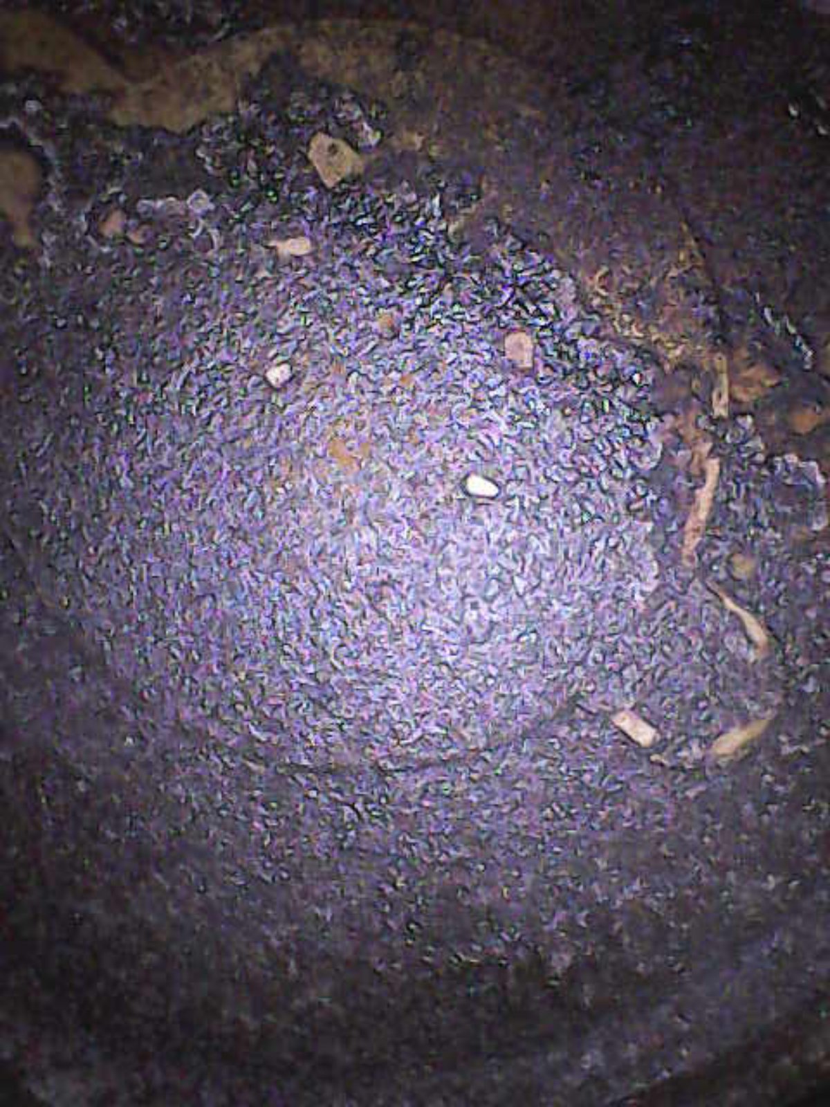

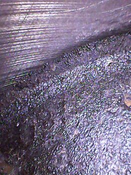

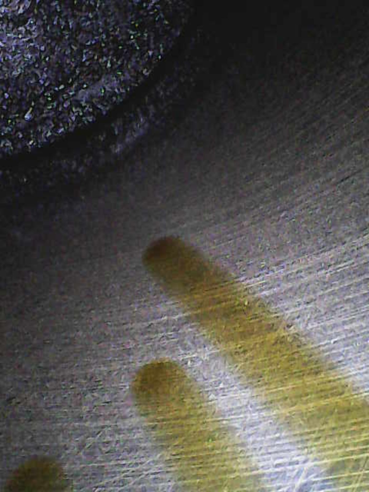

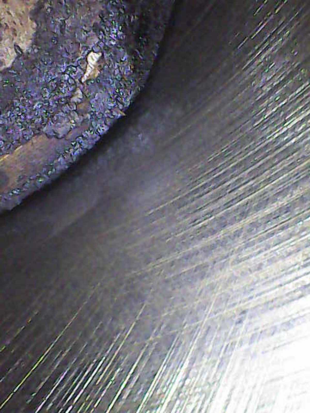

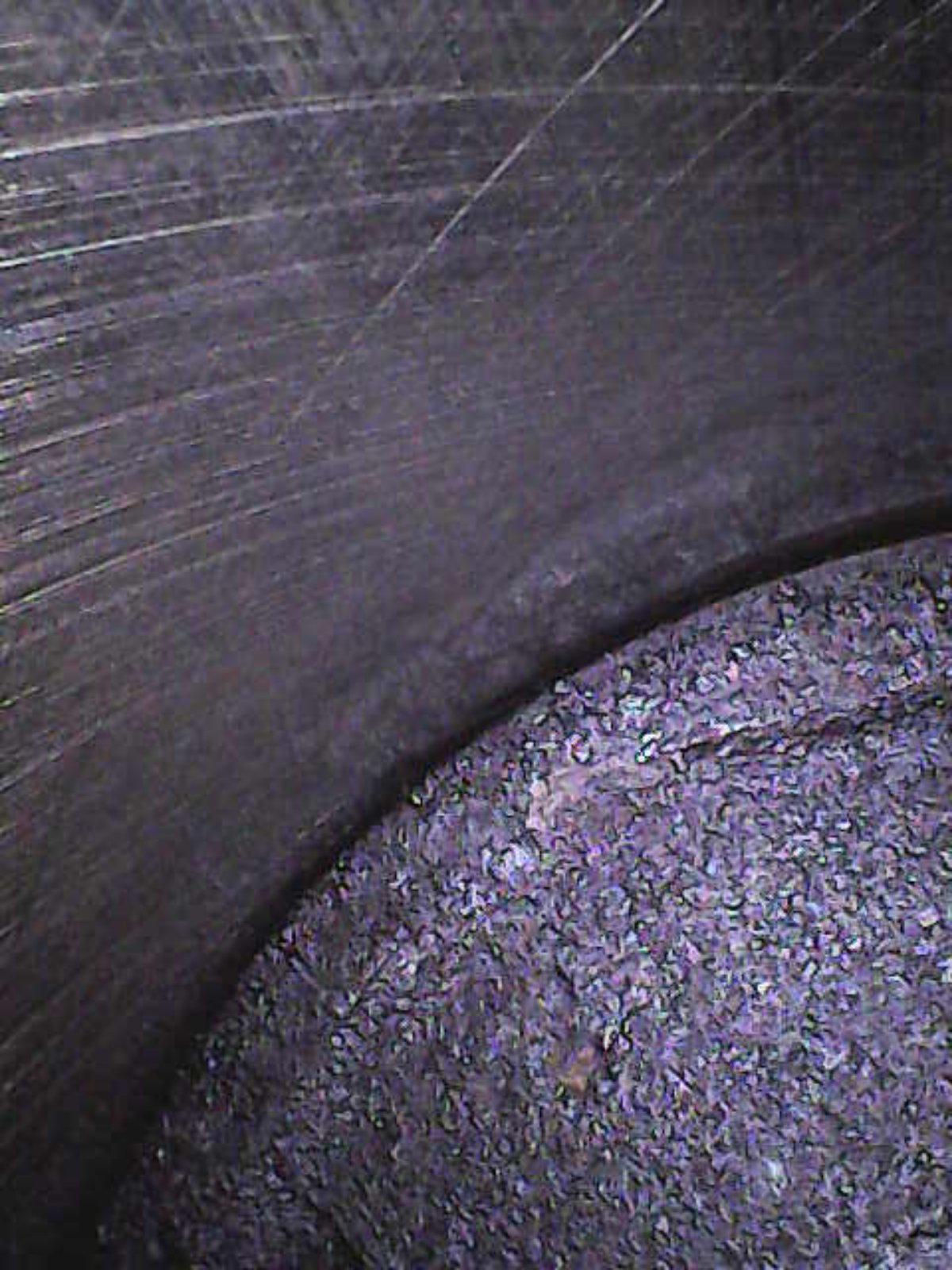

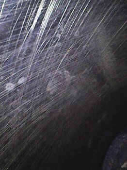

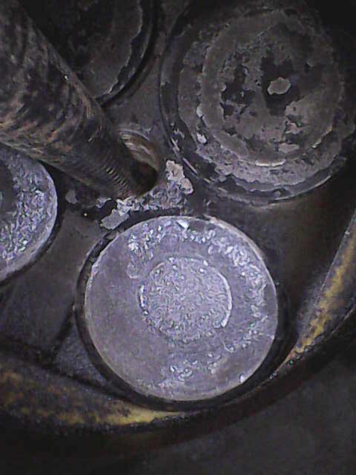

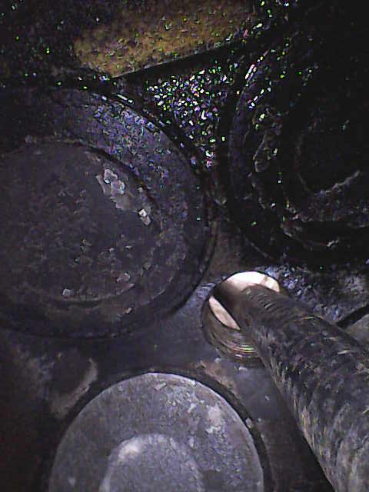

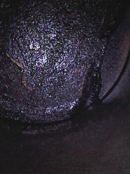

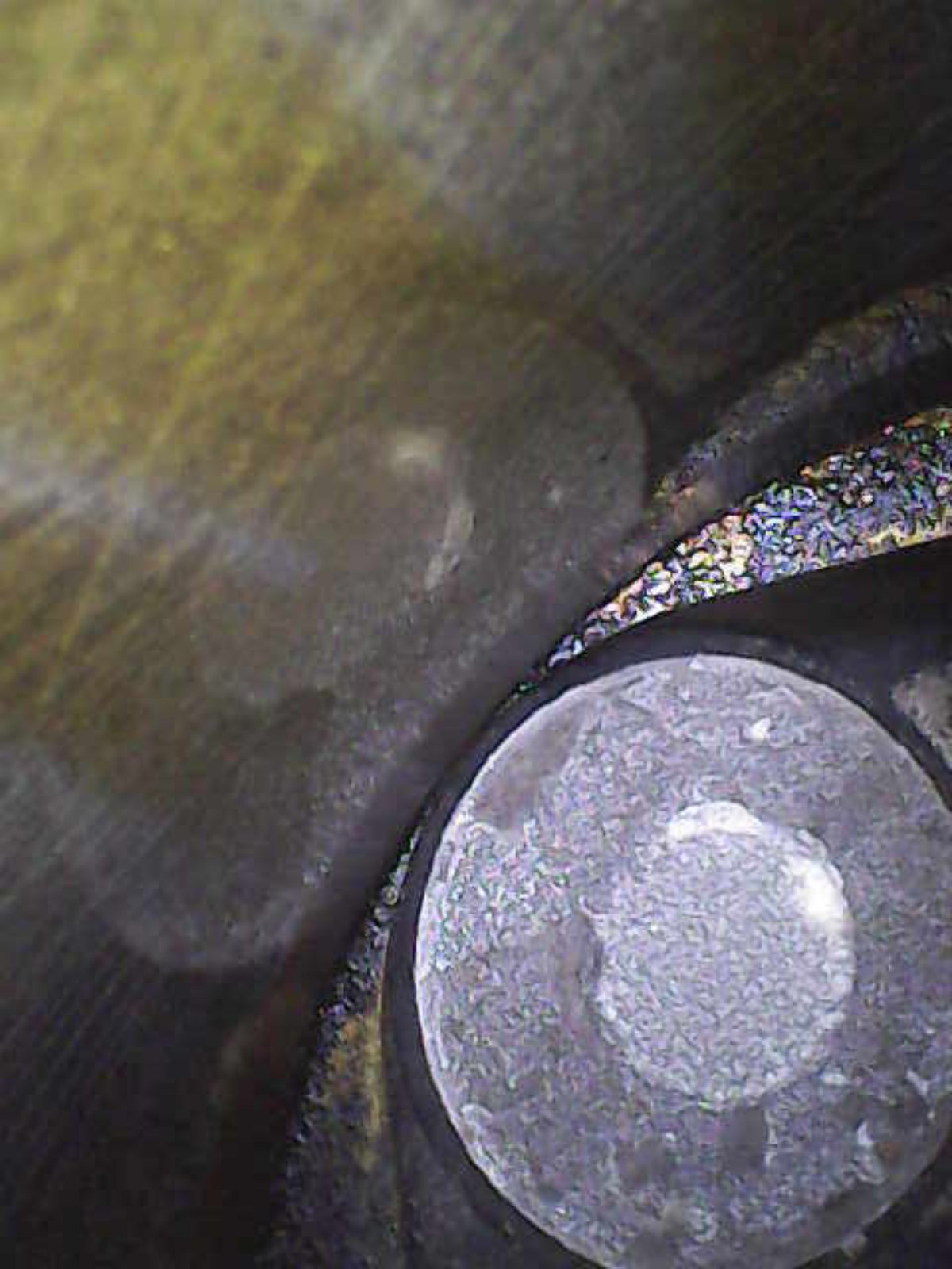

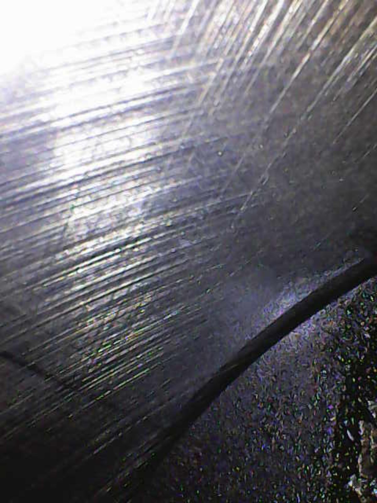

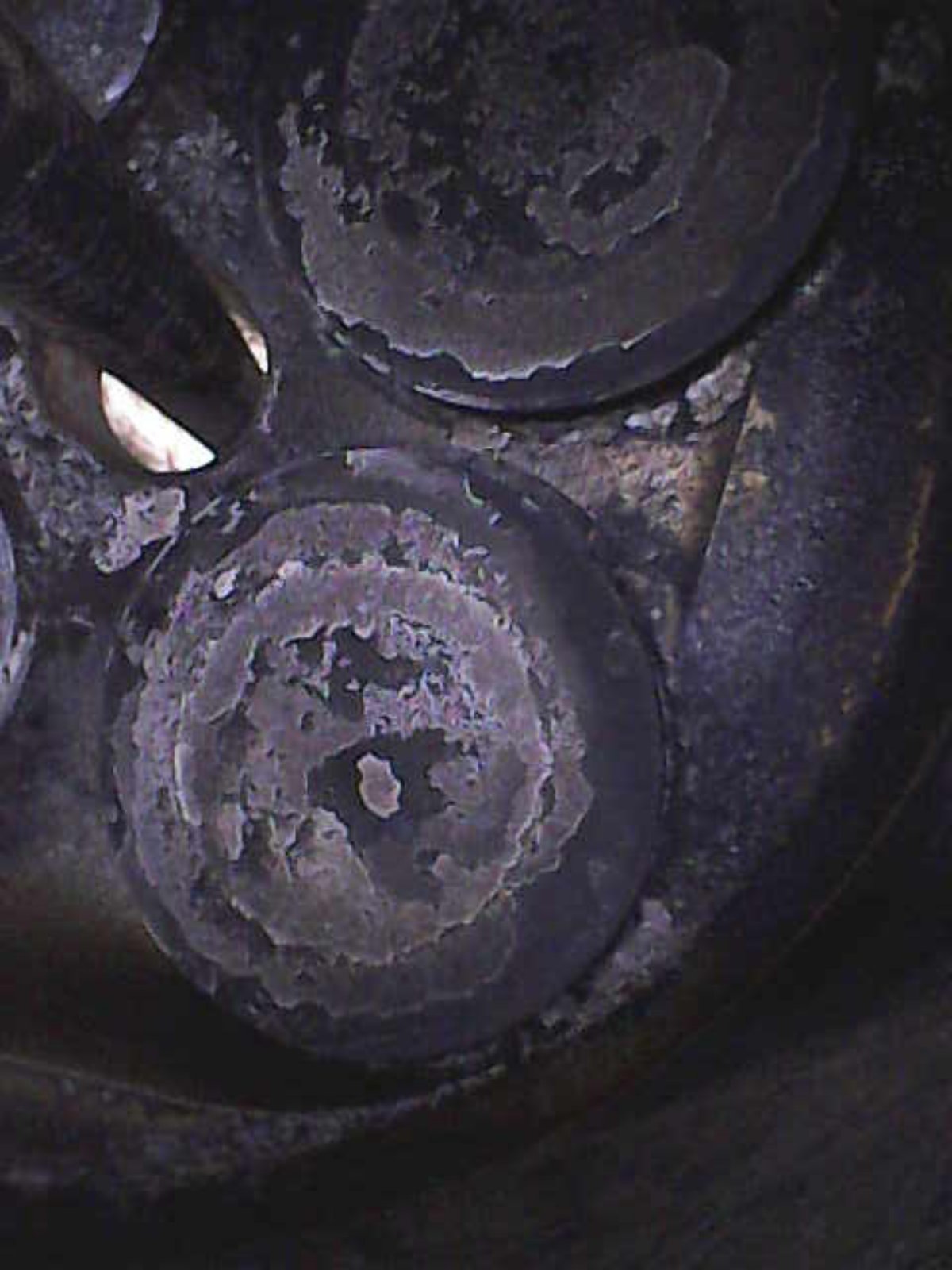

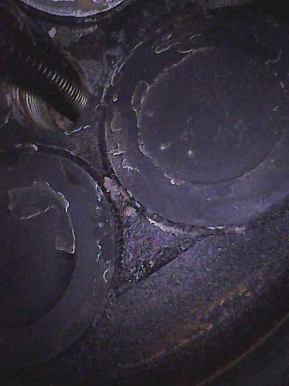

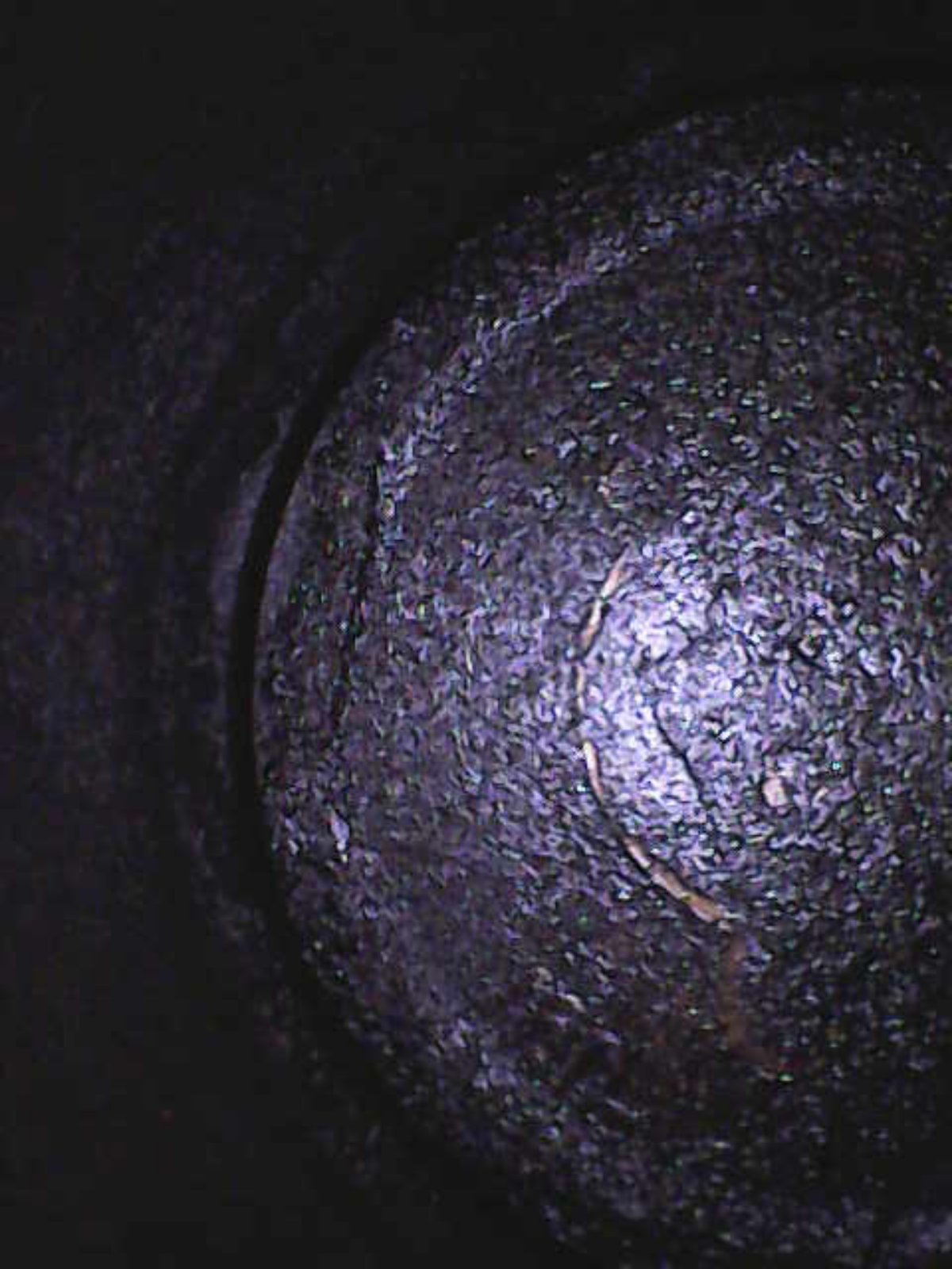

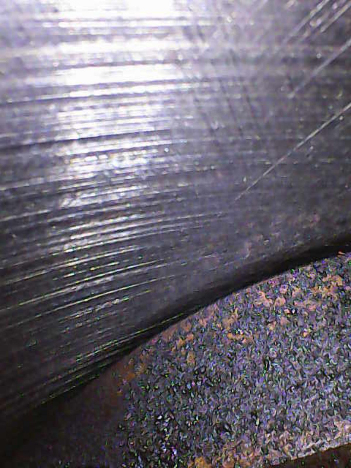

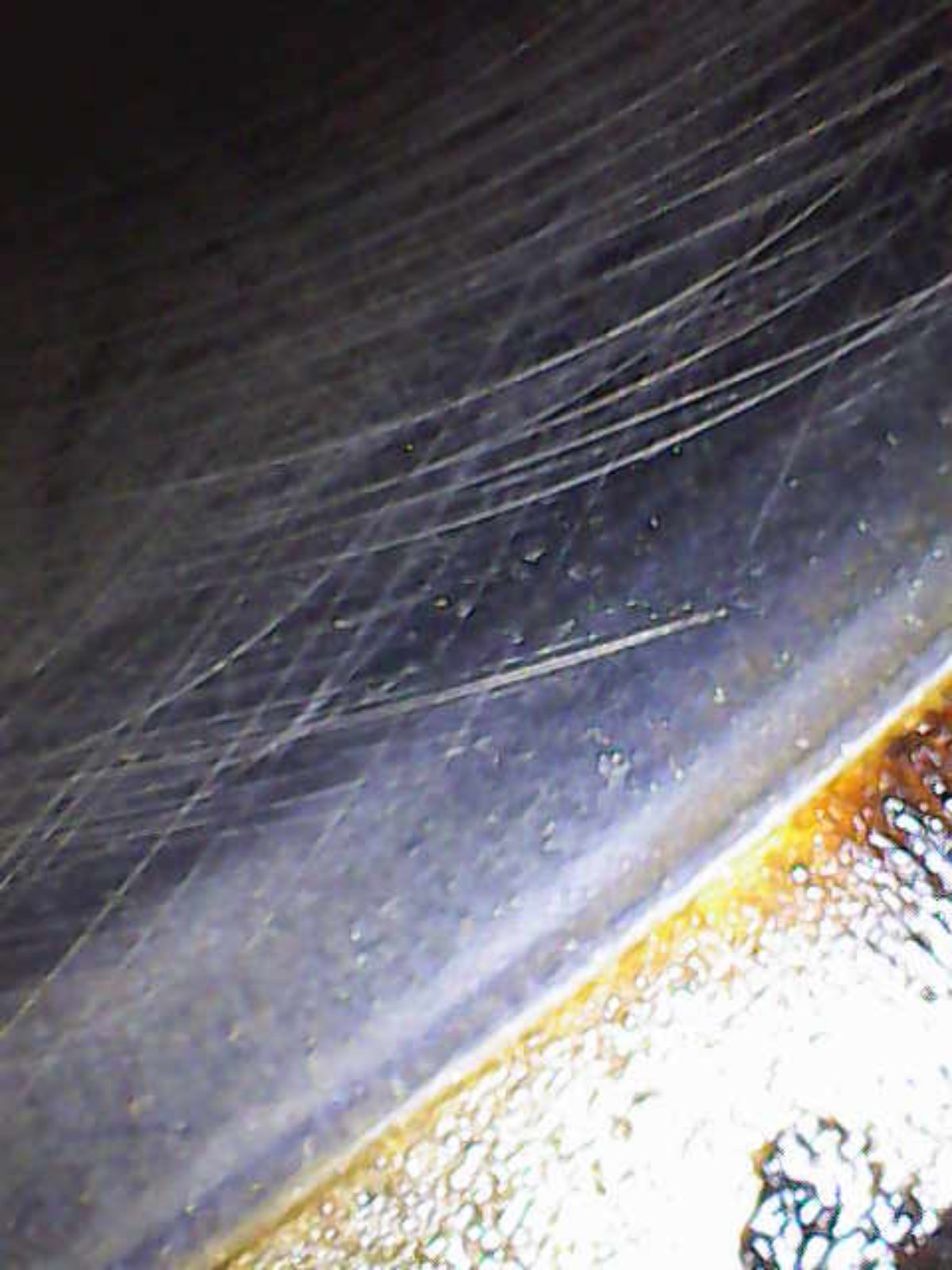

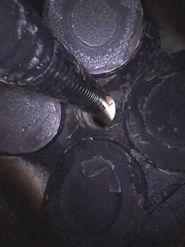

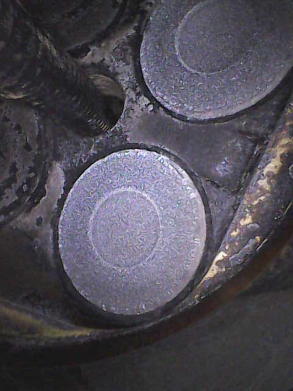

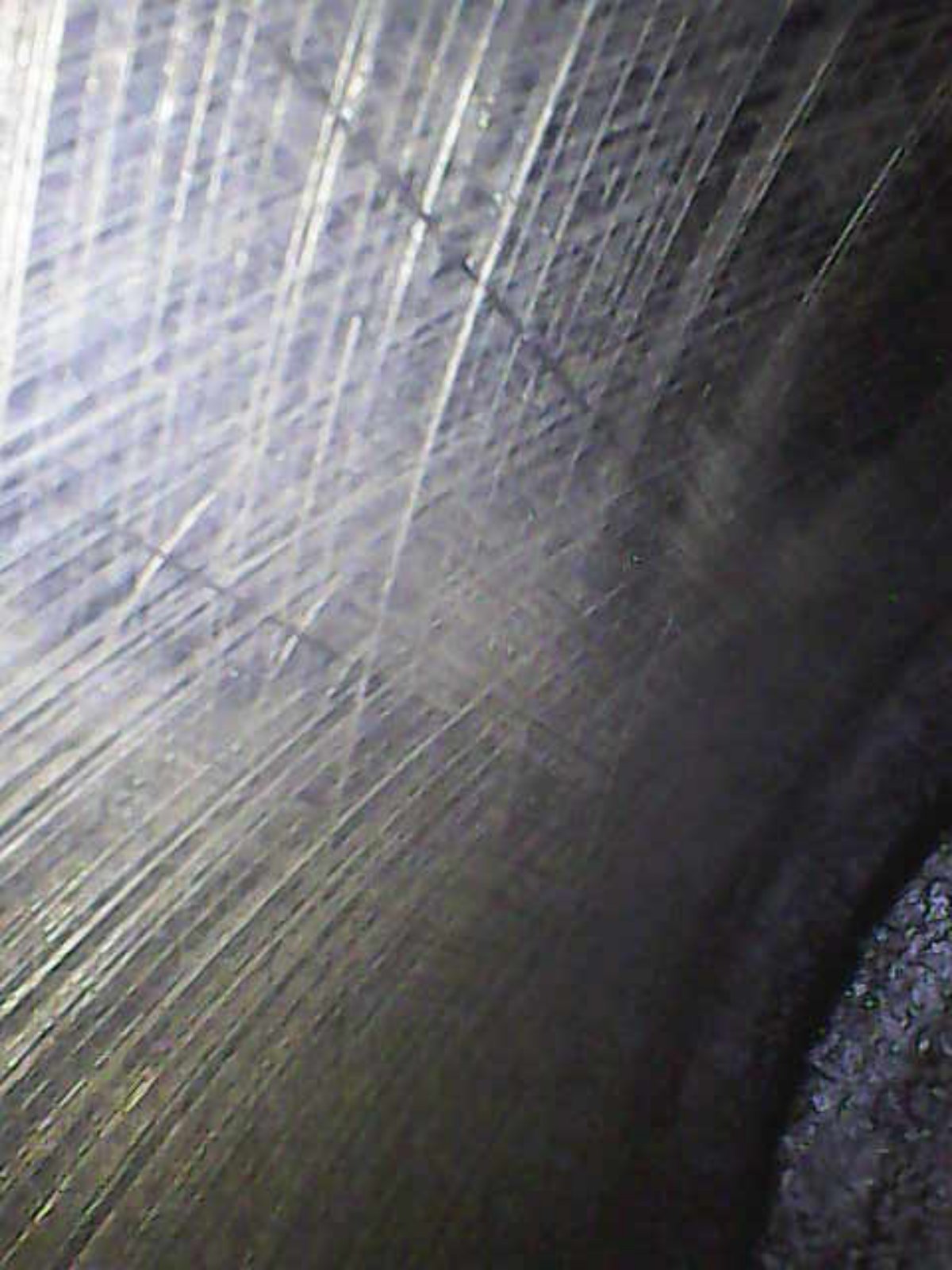

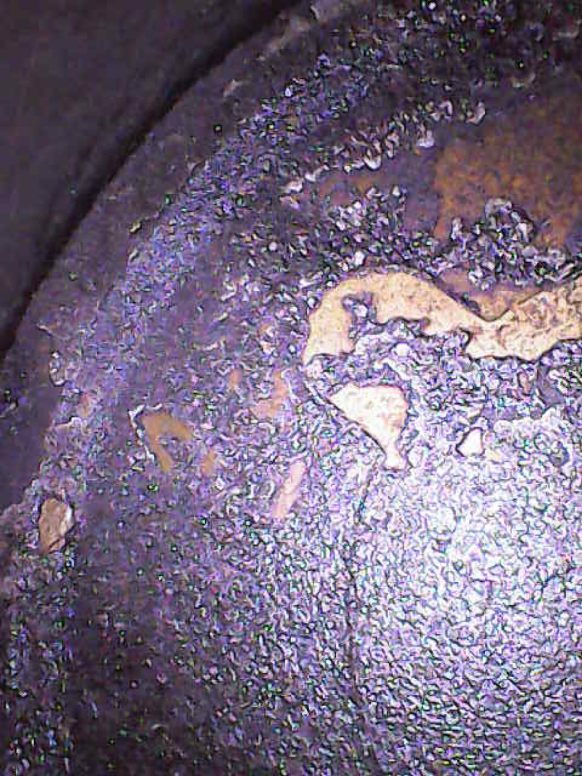

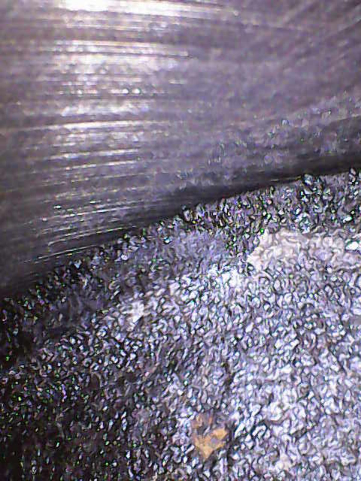

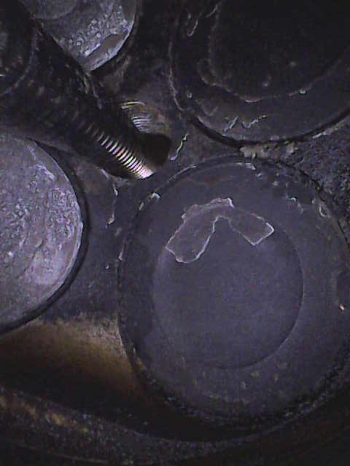

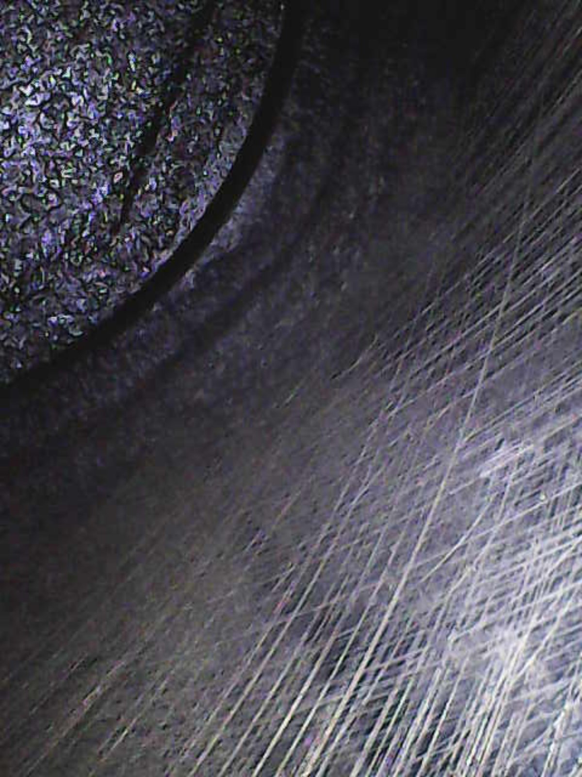

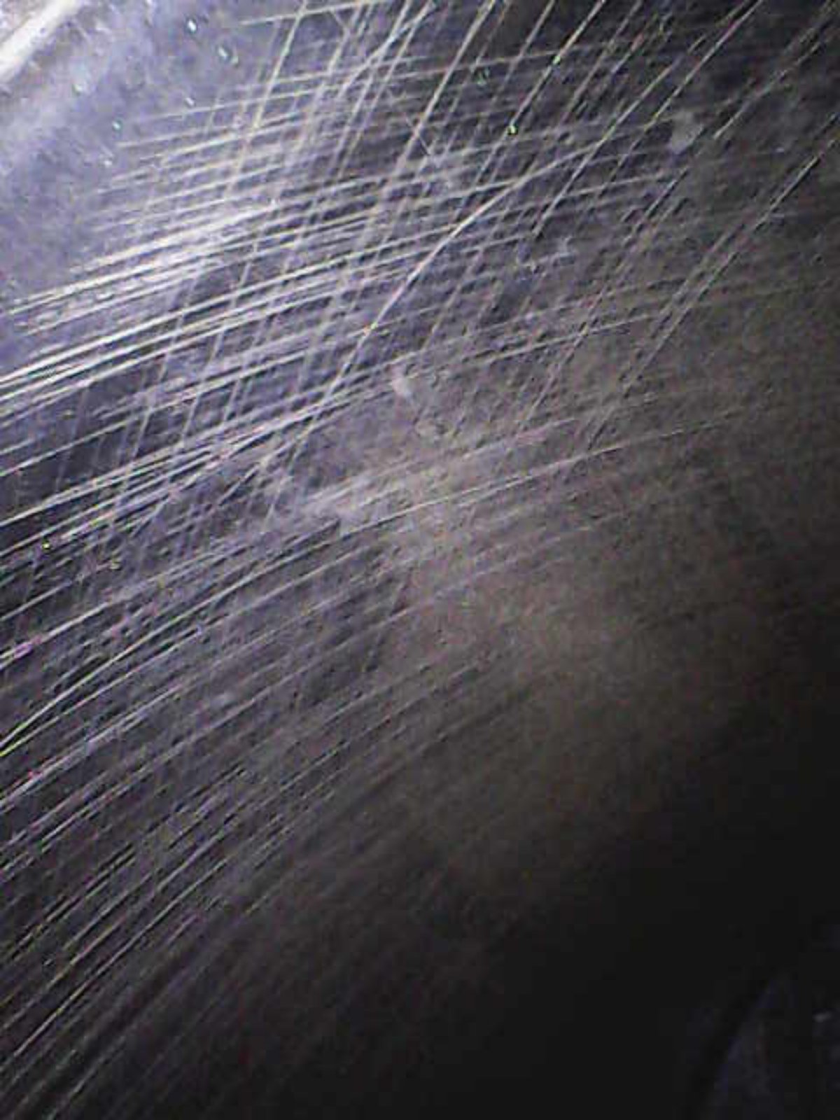

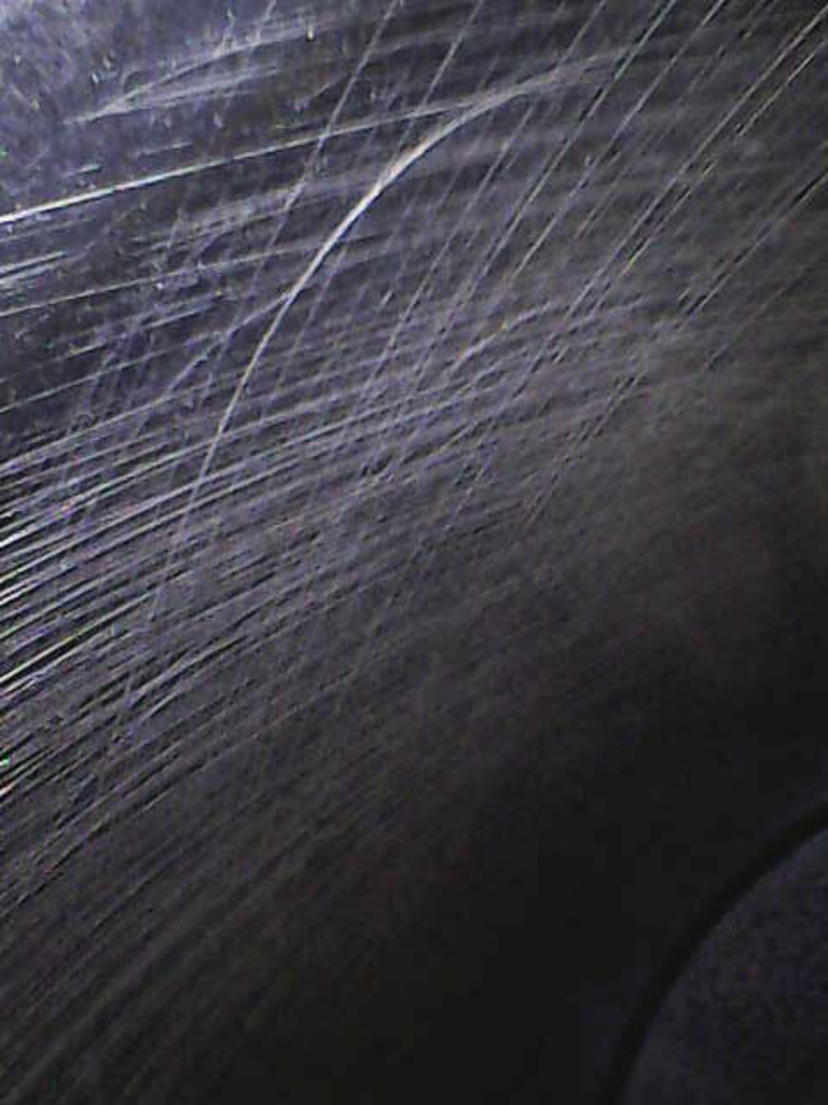

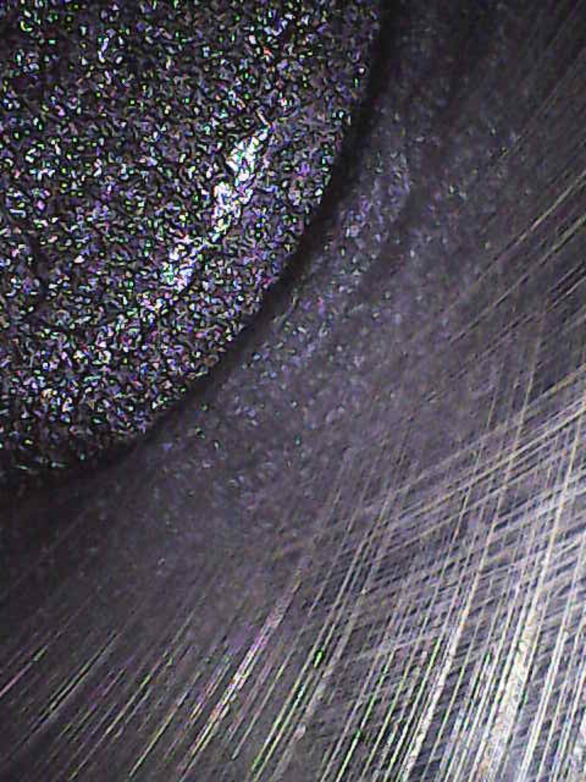

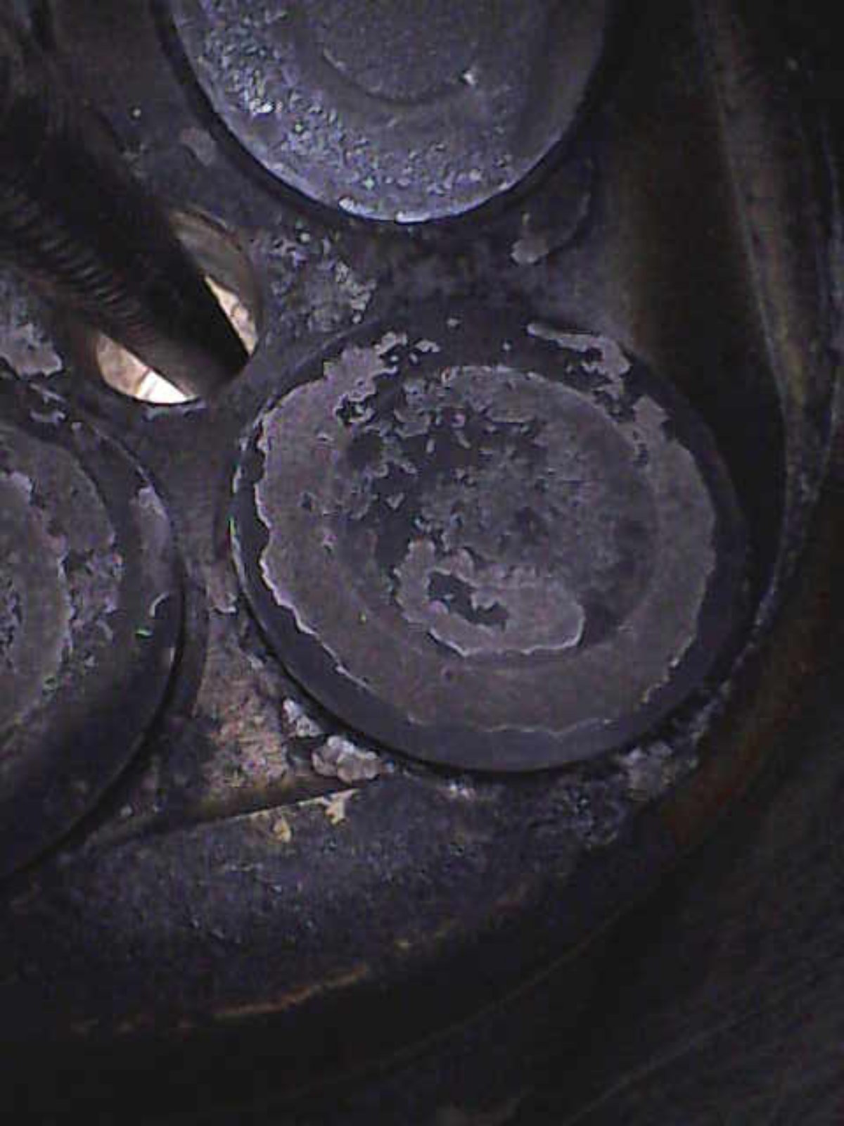

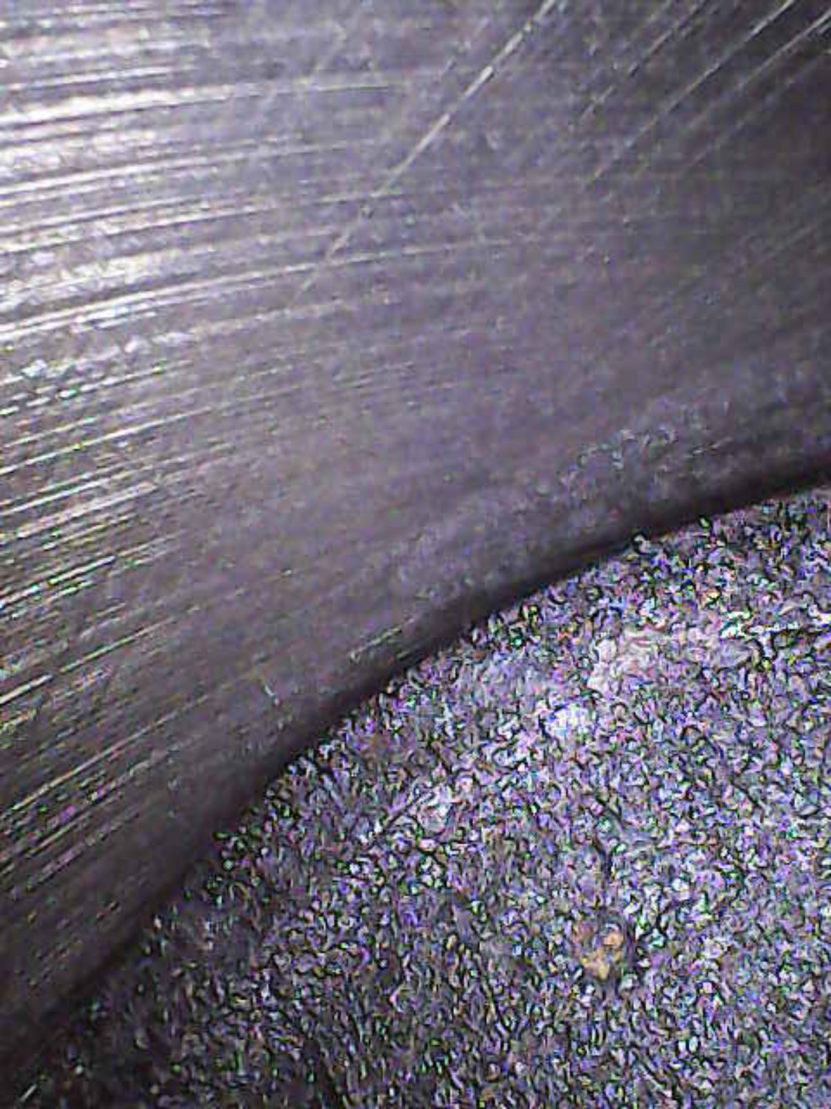

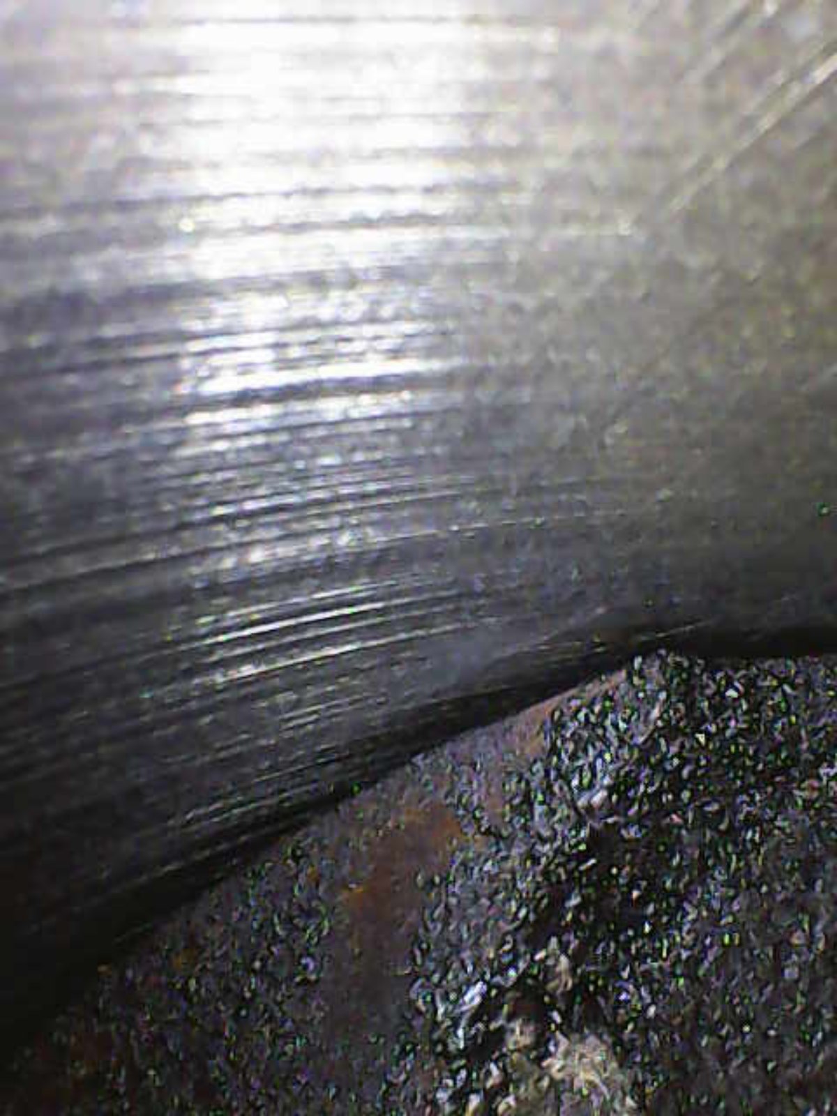

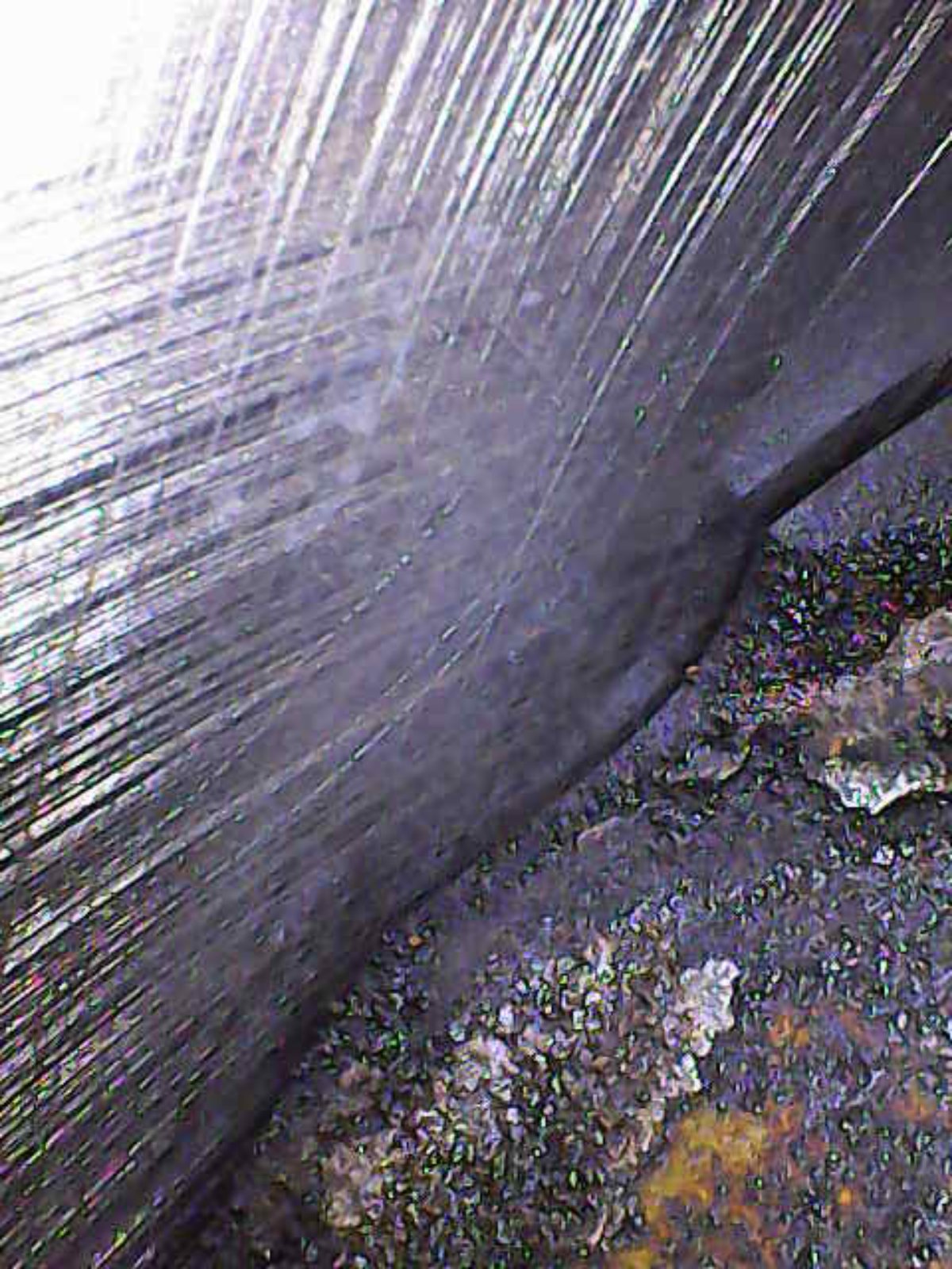

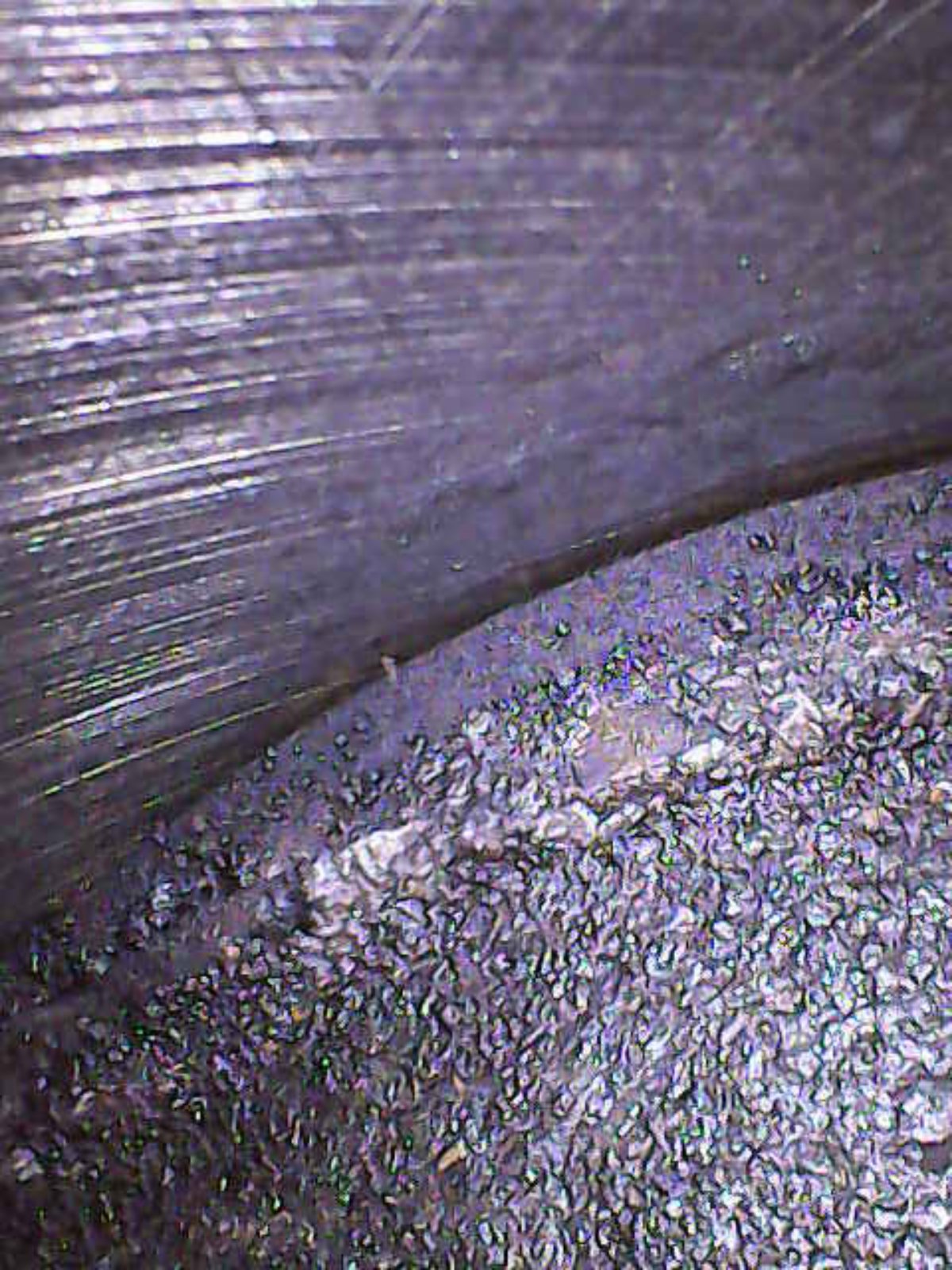

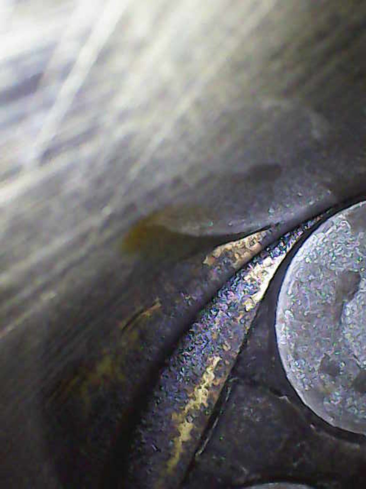

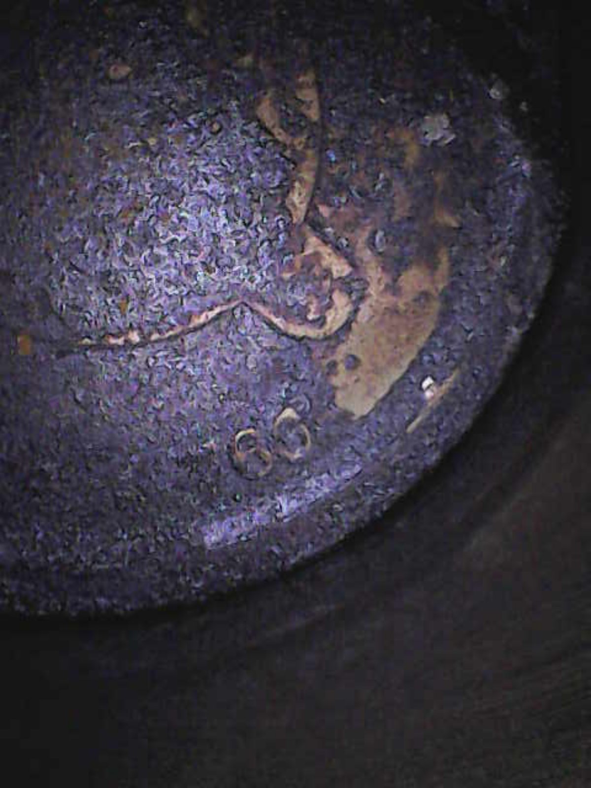

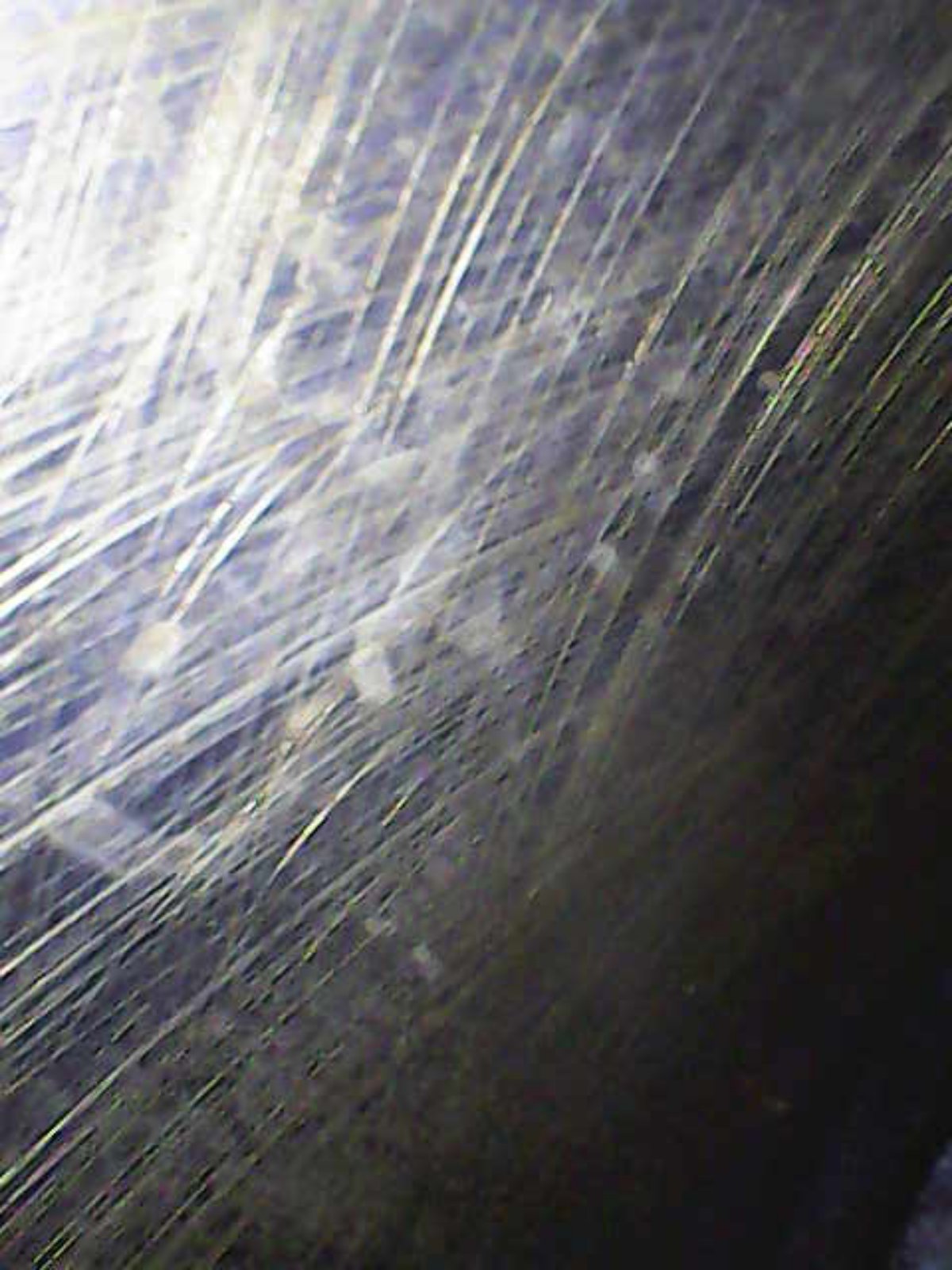

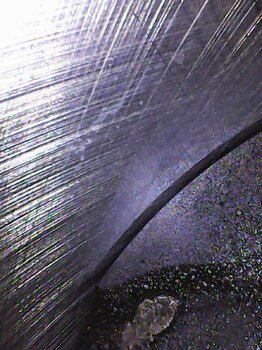

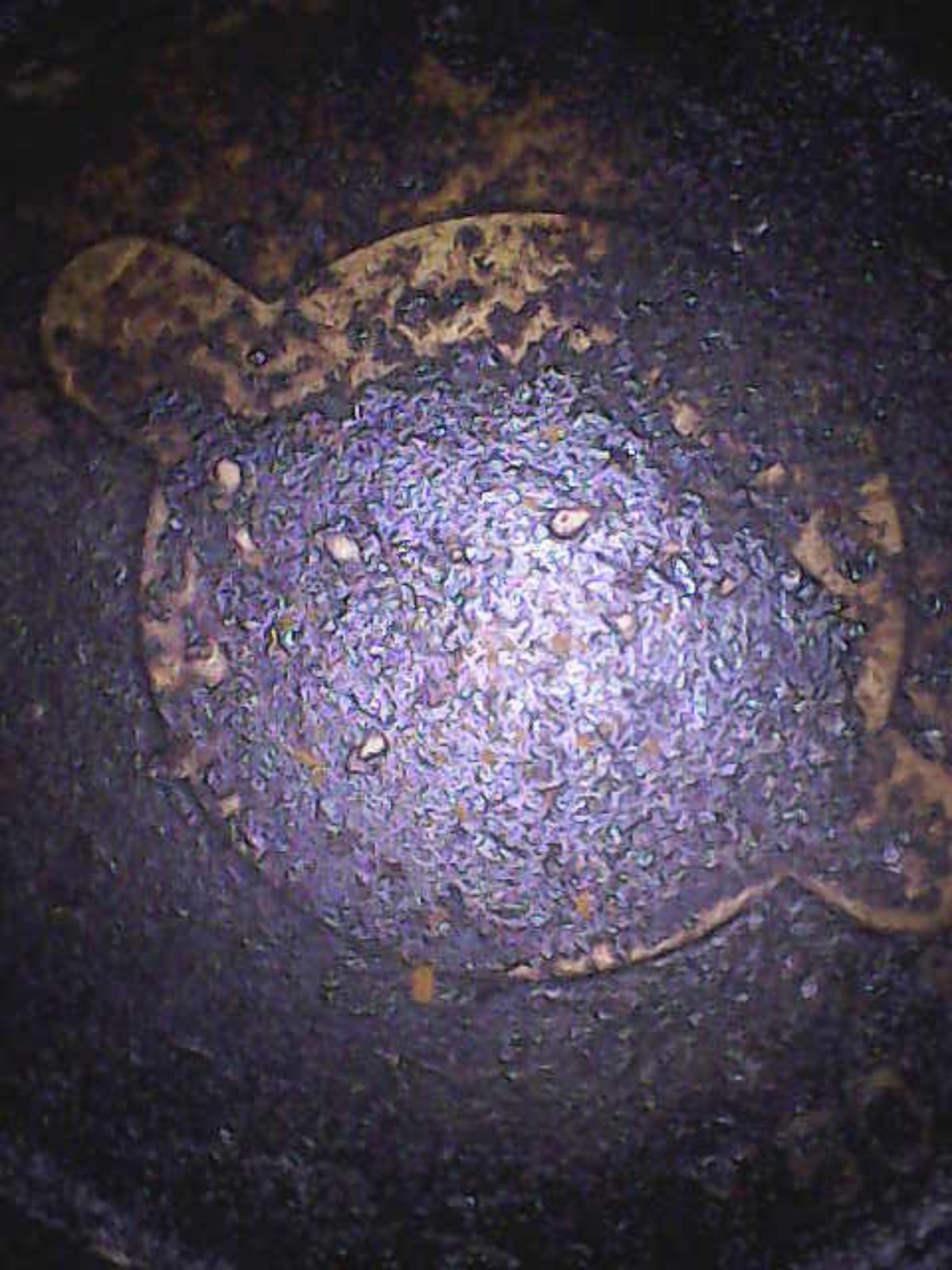

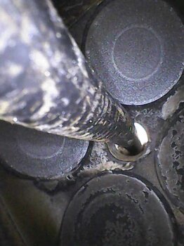

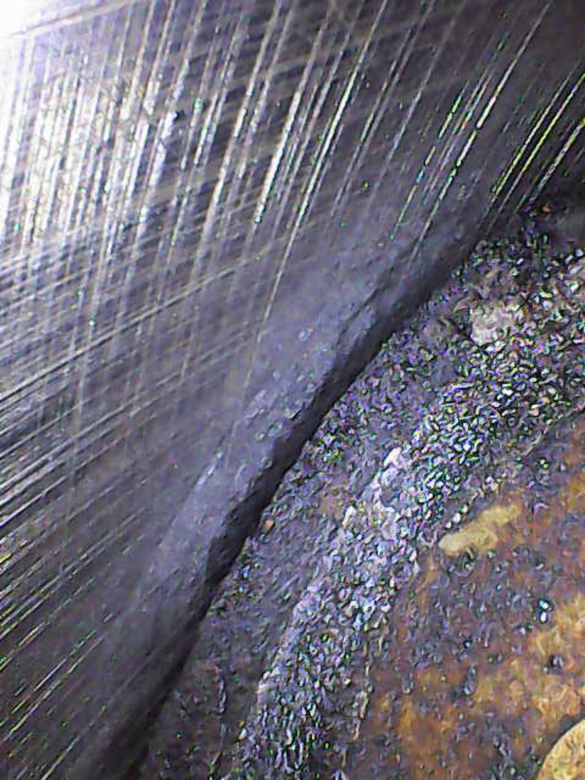

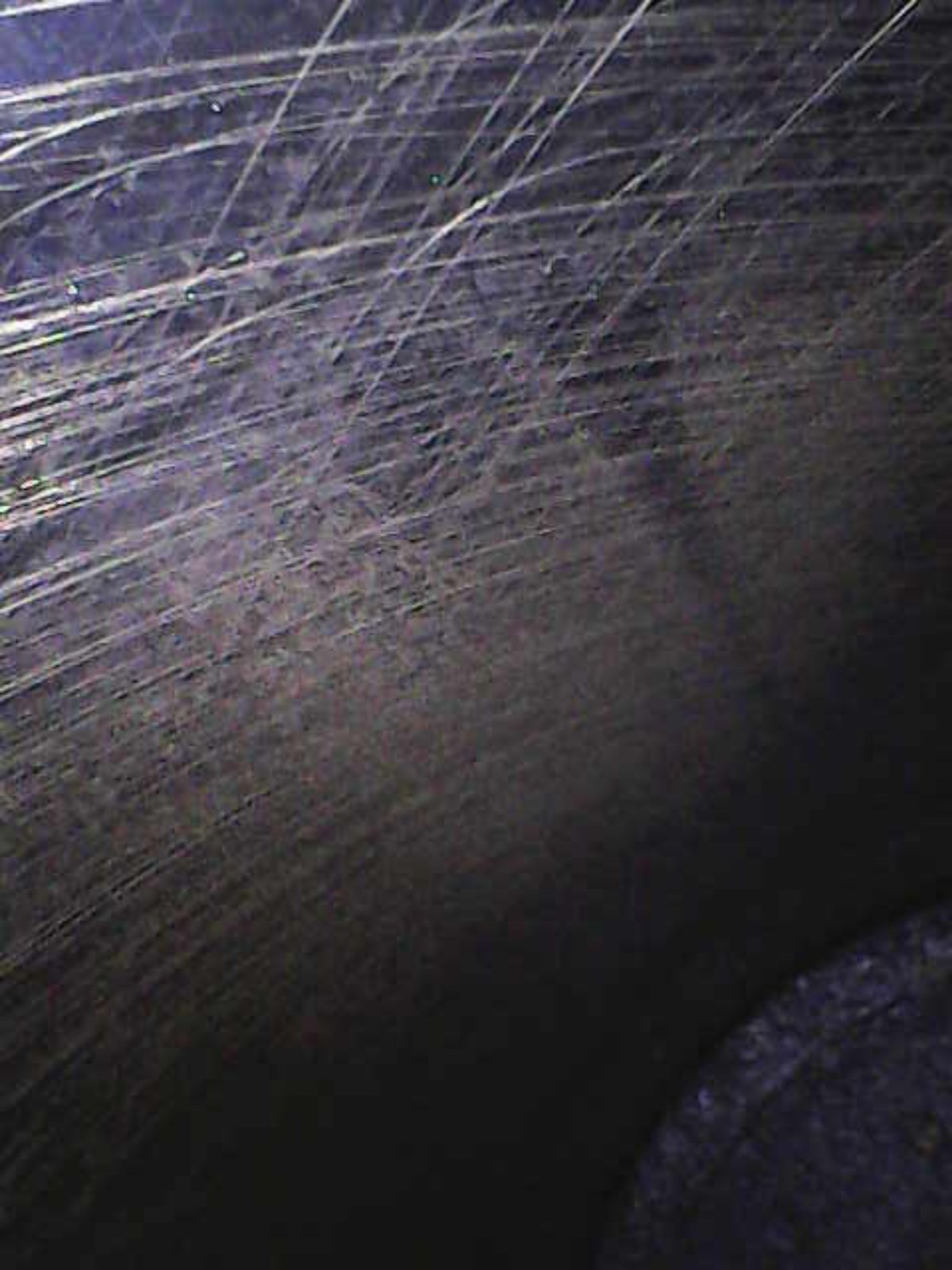

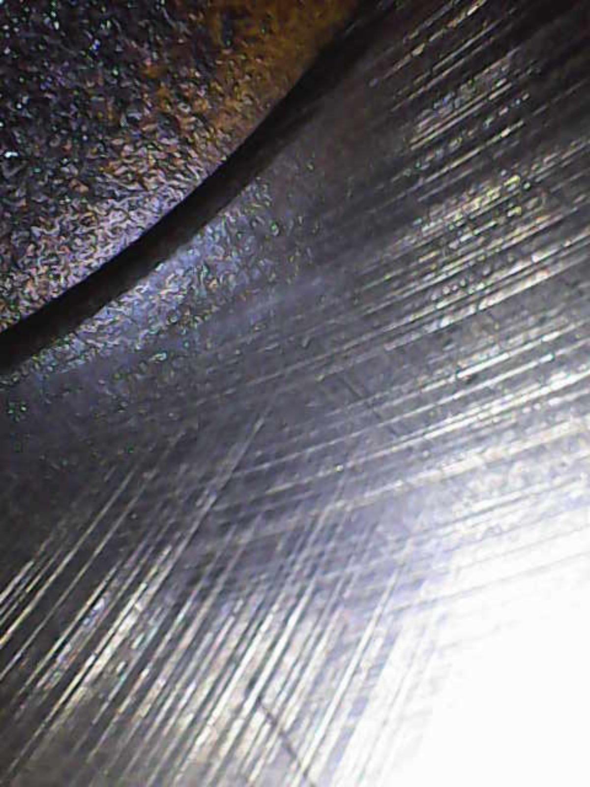

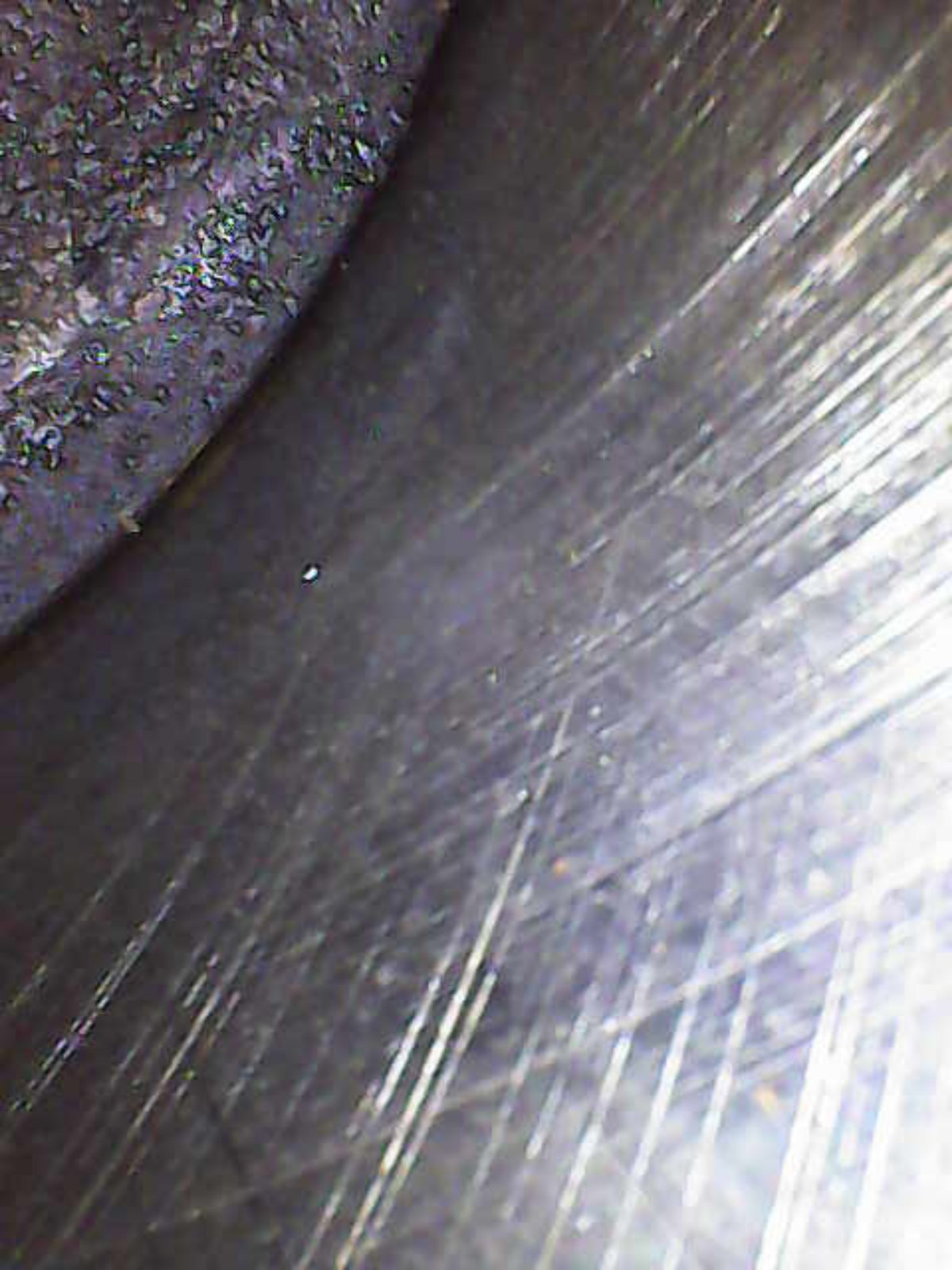

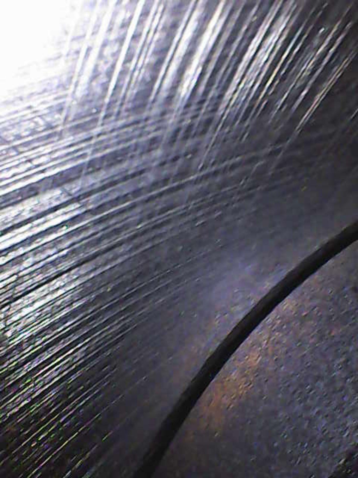

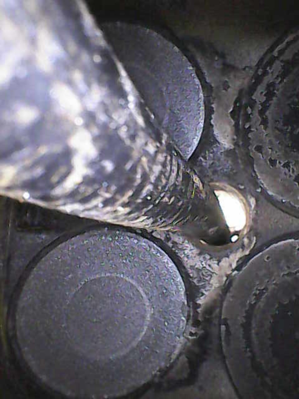

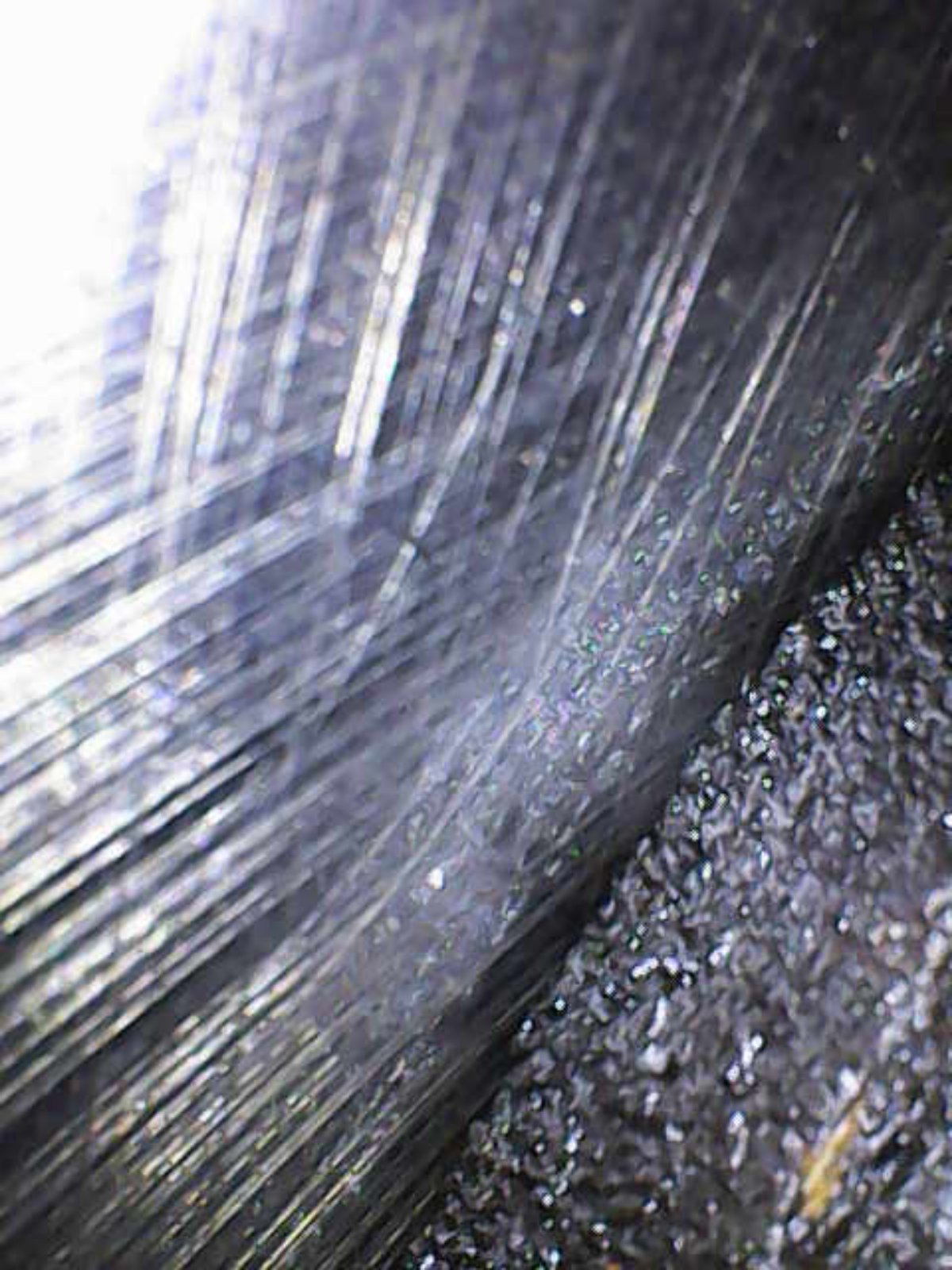

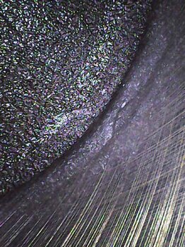

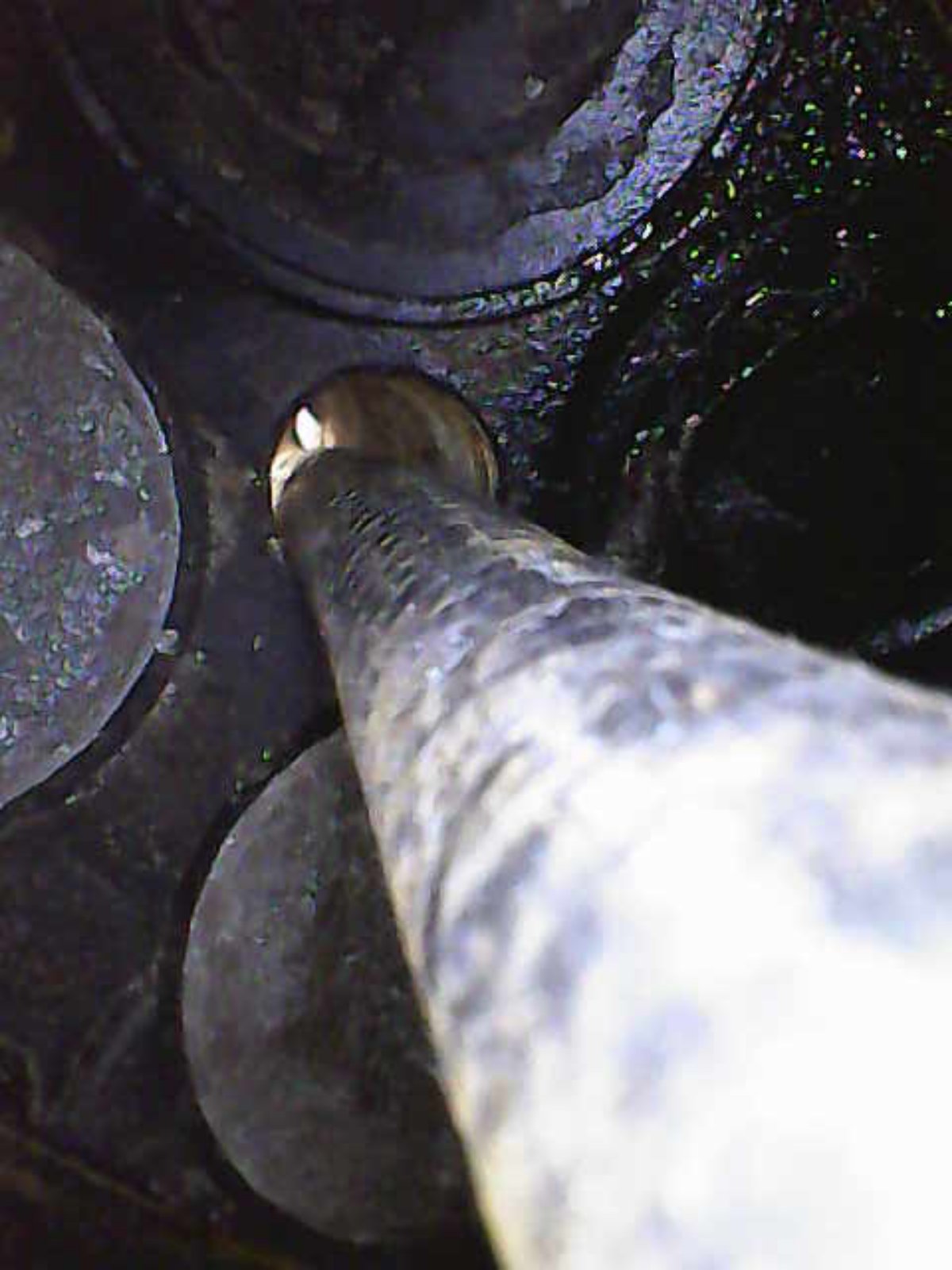

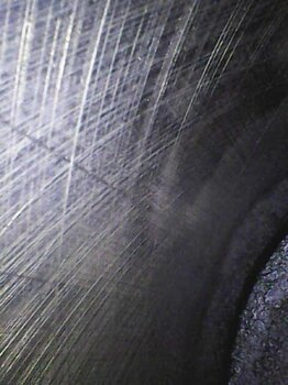

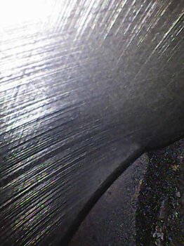

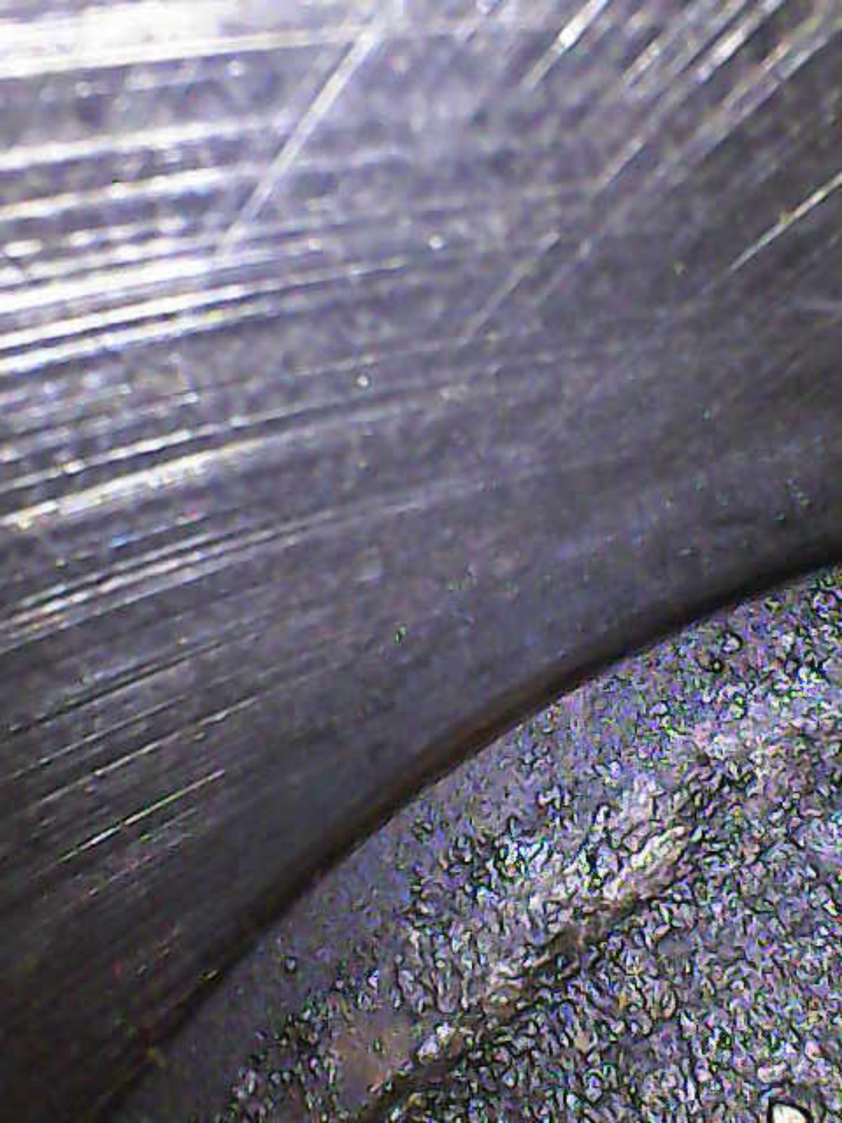

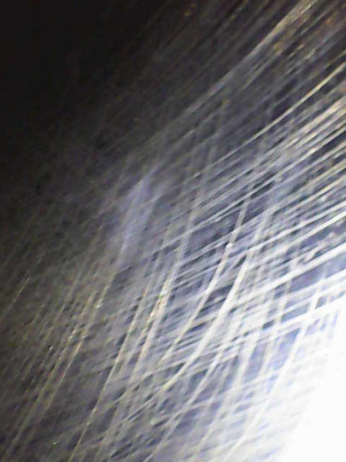

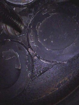

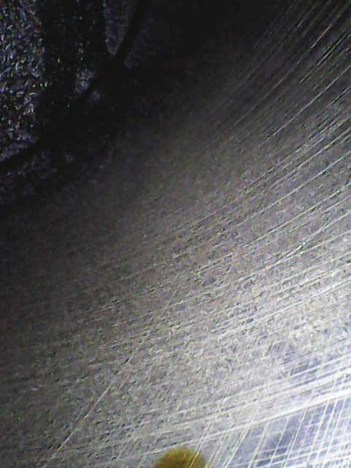

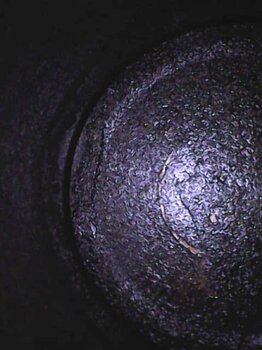

25 мая 20251 г Автор 3й цилиндр: 4й цилиндр (рядом с ГРМ): Изменено 25 мая 20251 г пользователем Хмыр

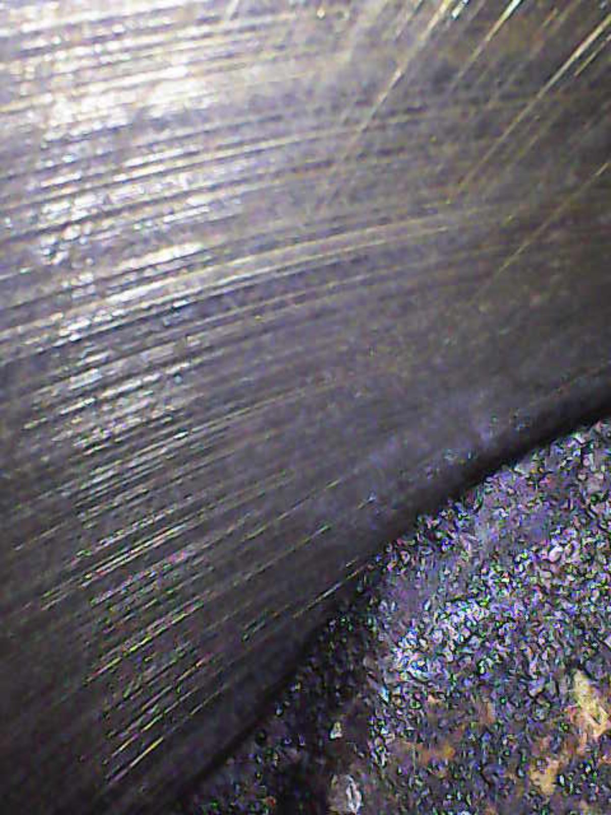

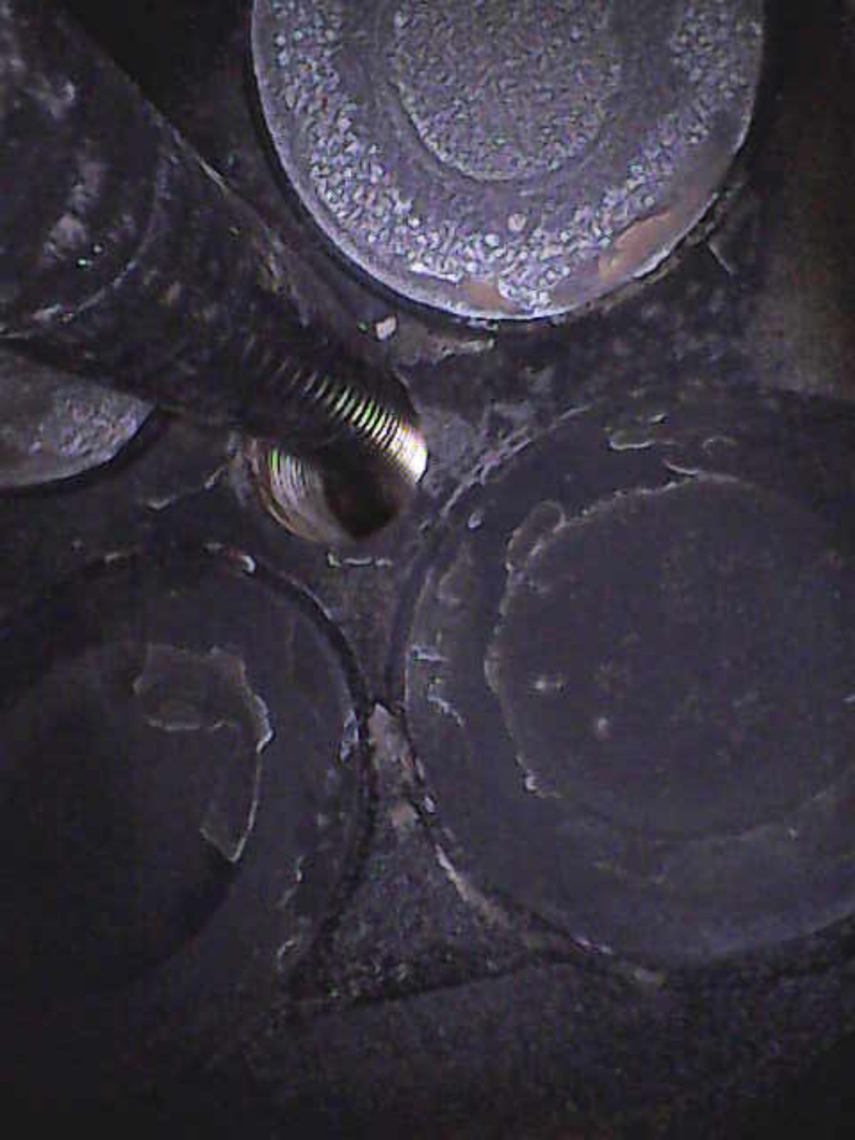

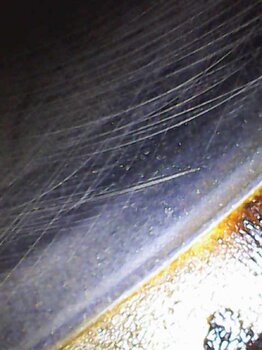

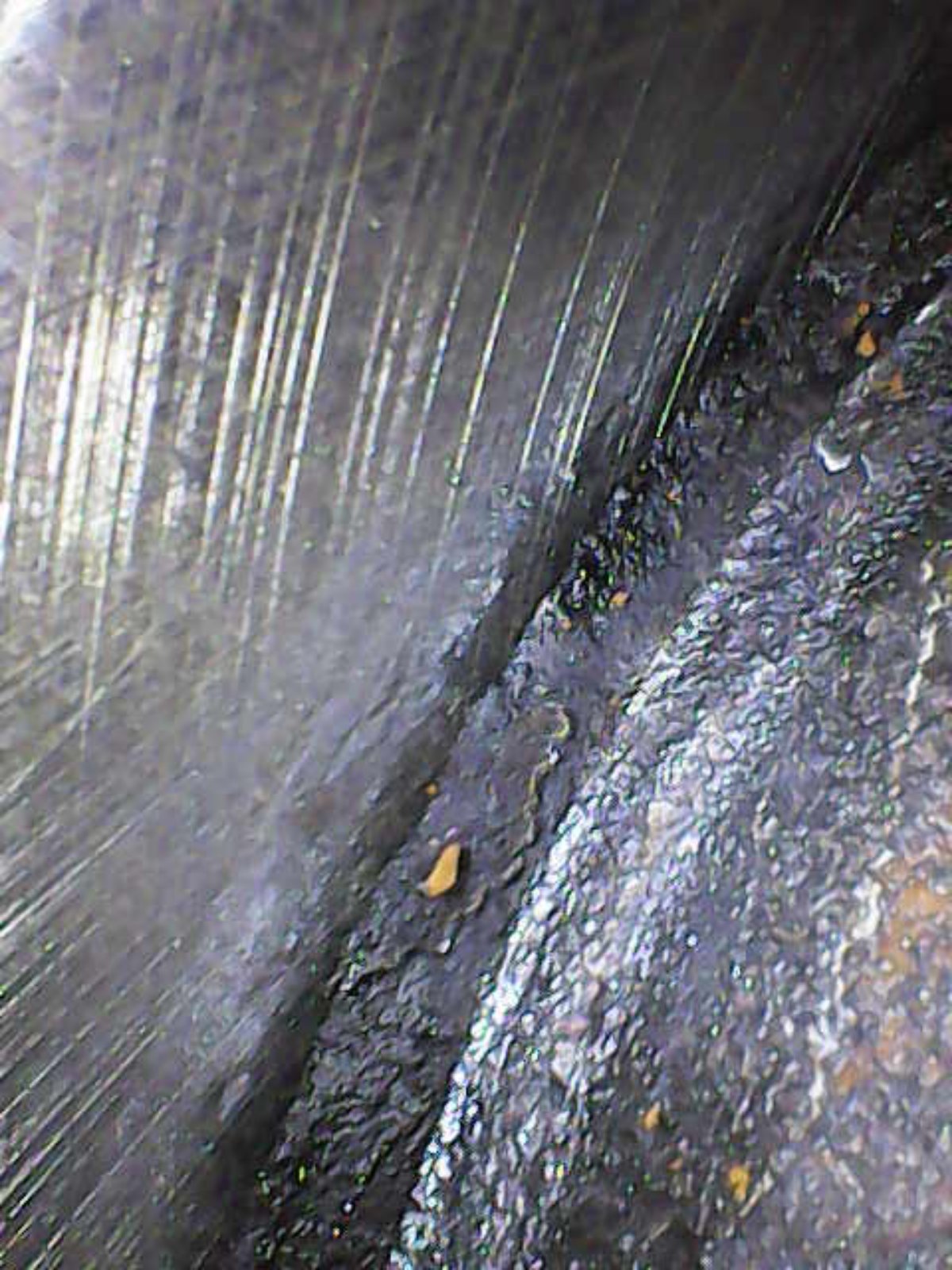

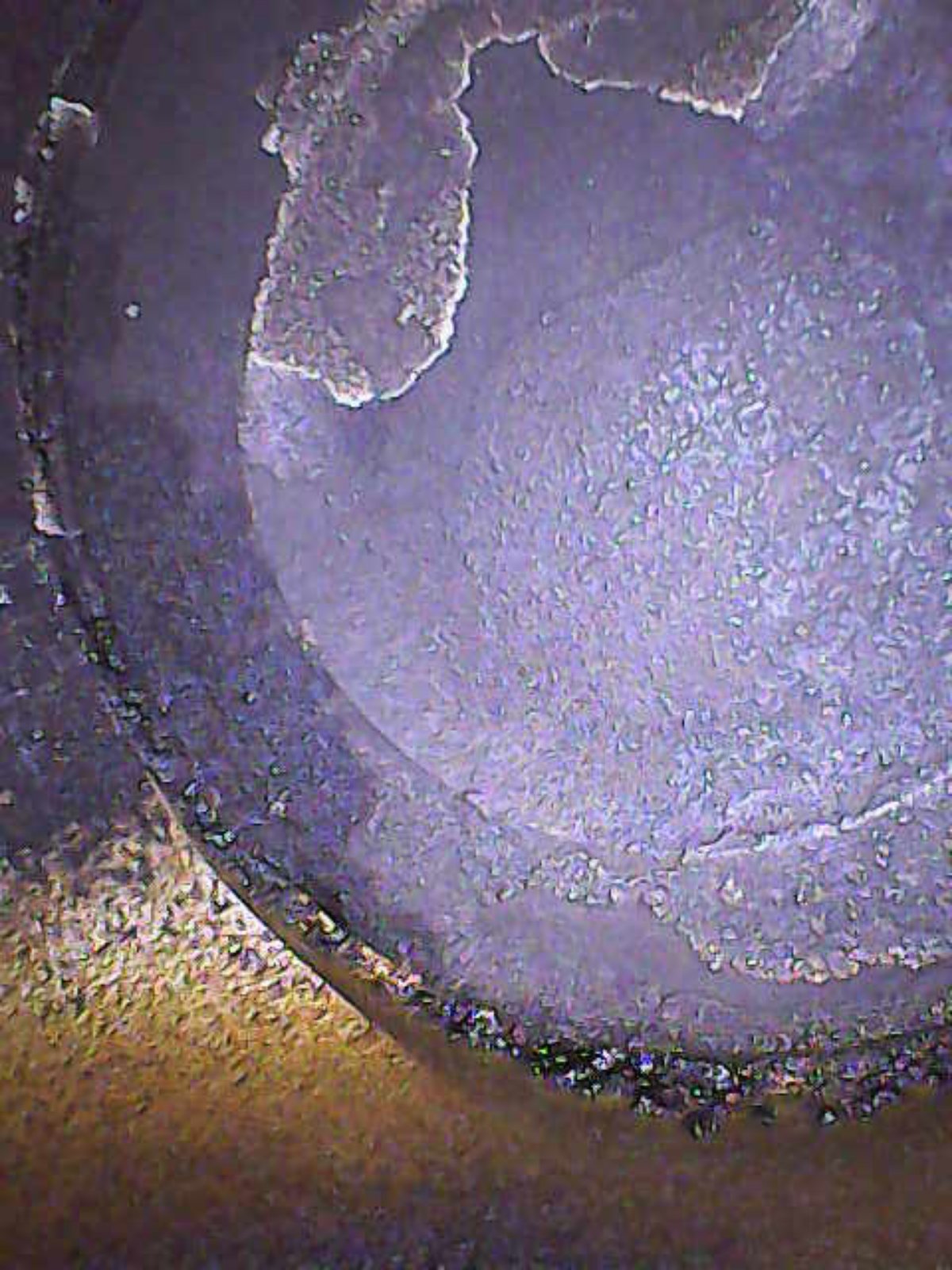

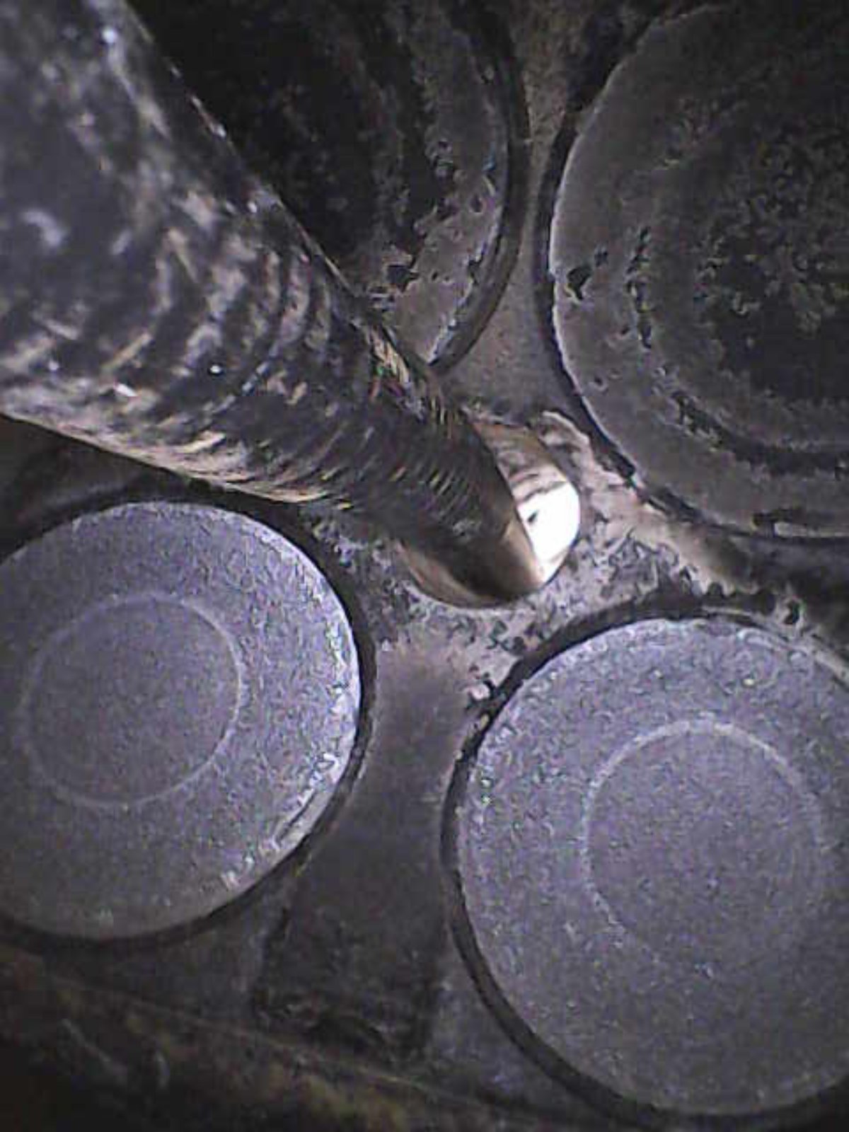

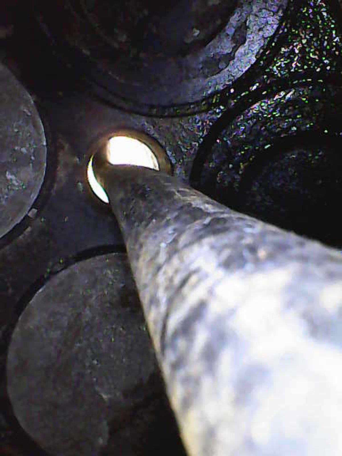

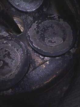

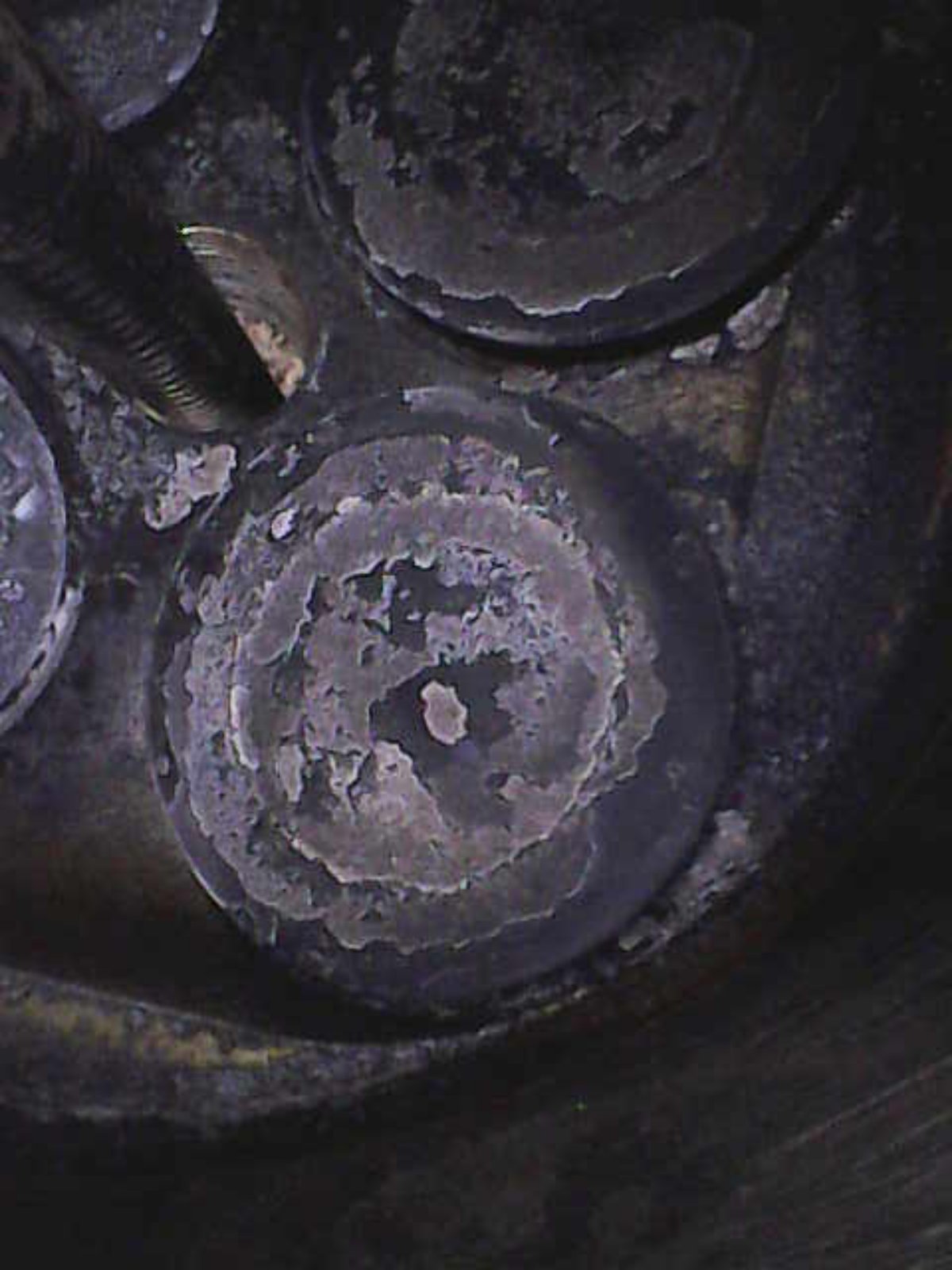

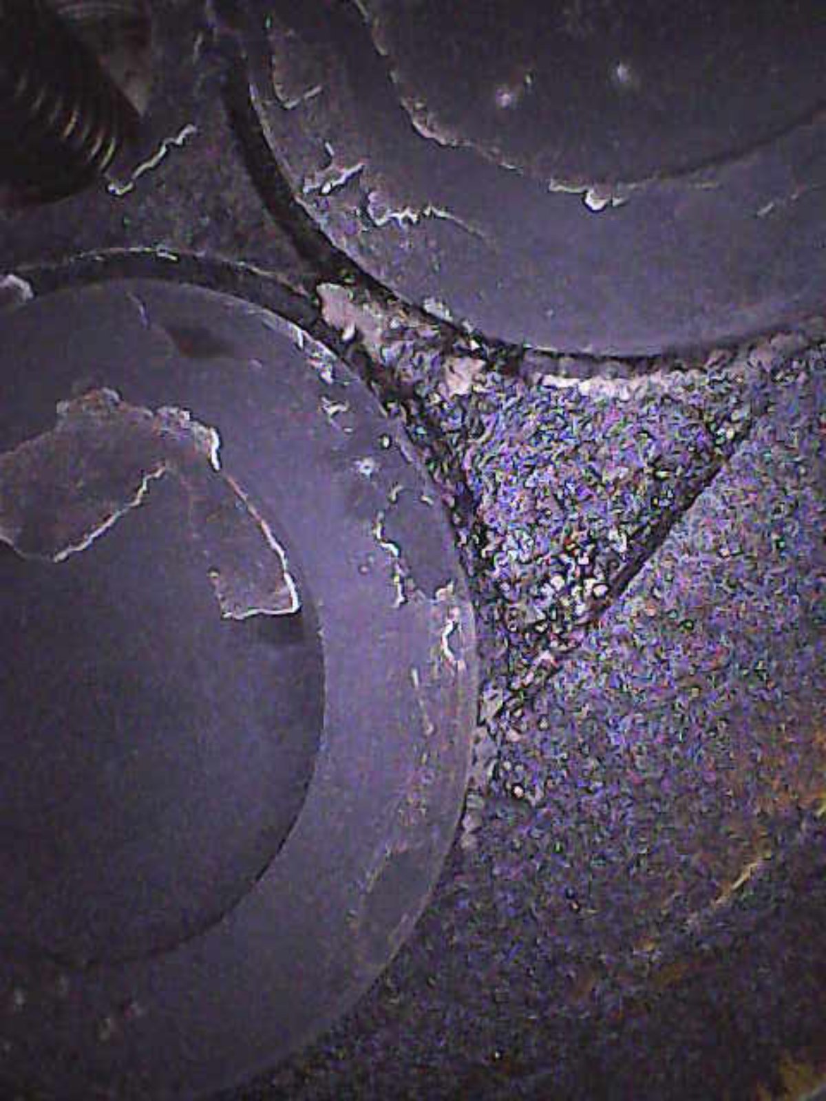

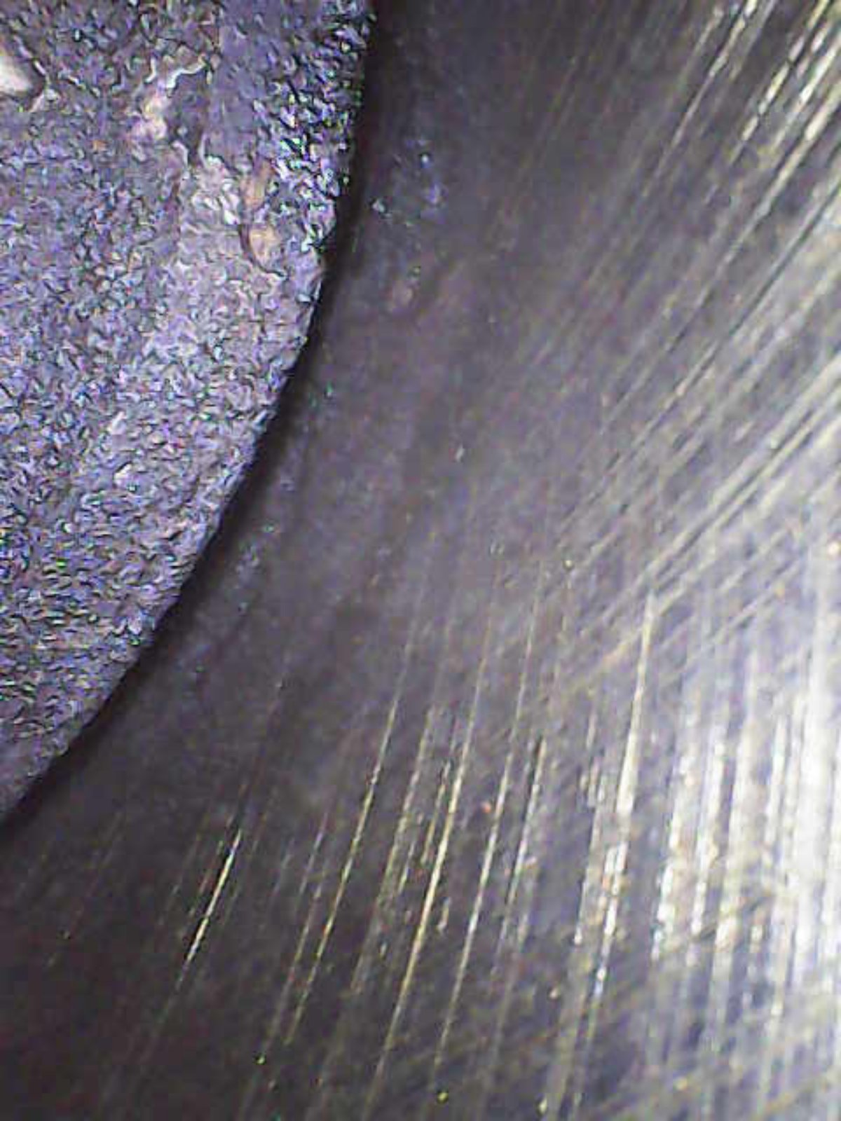

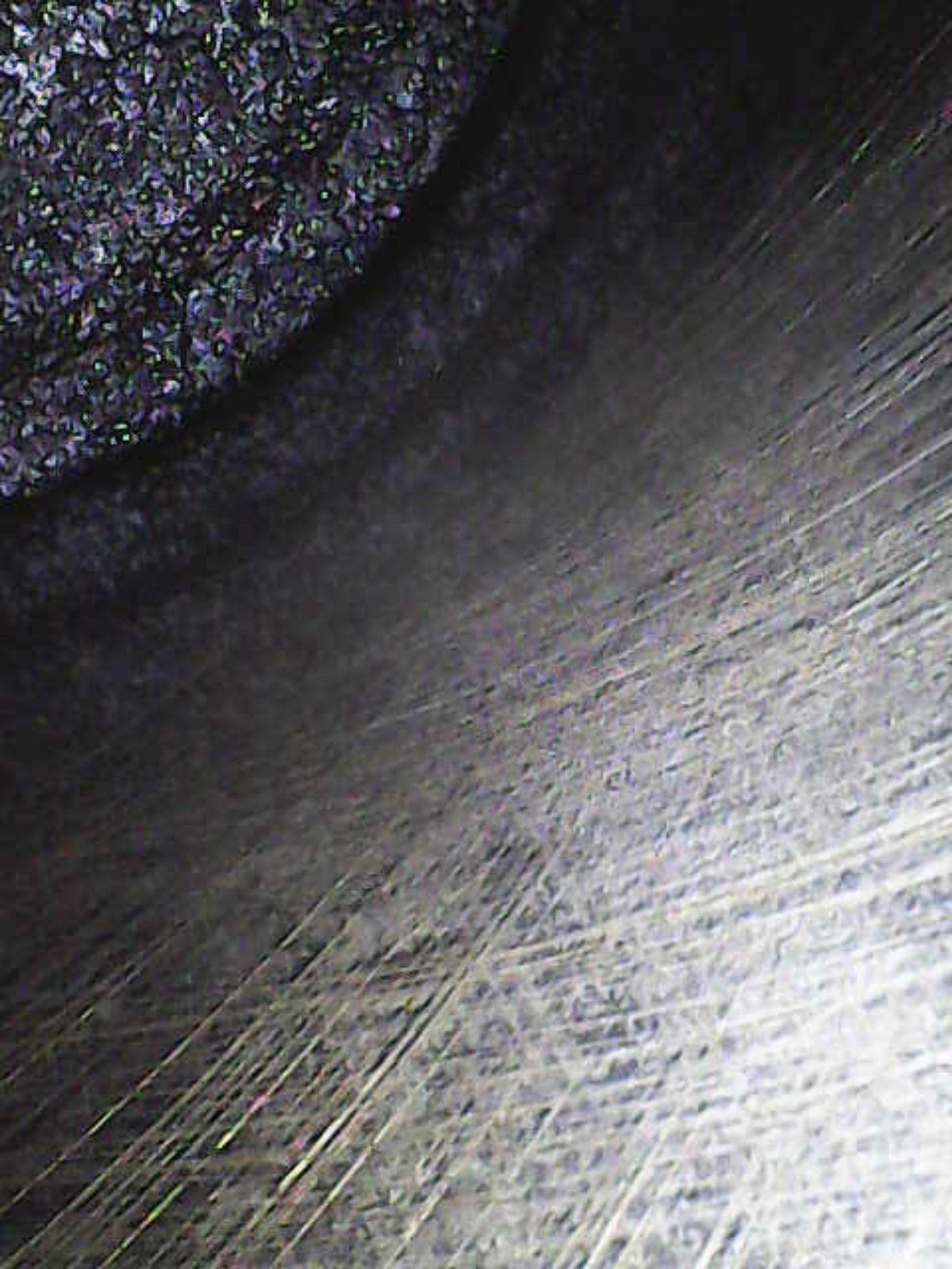

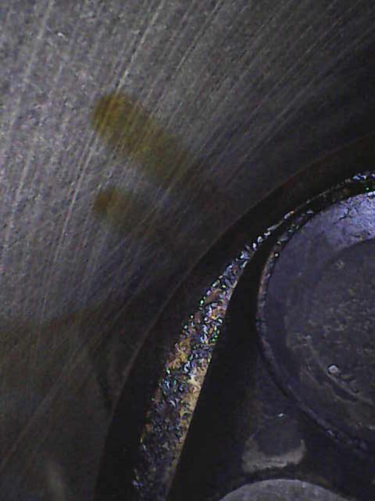

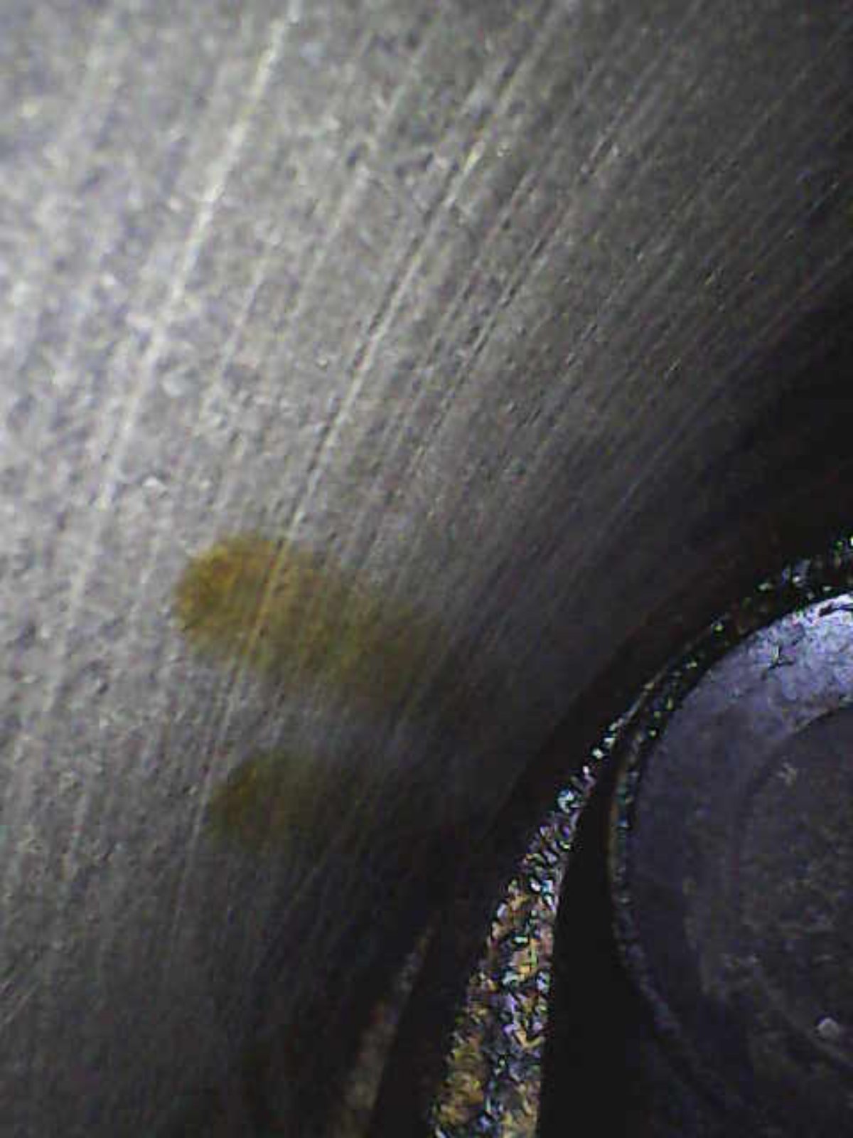

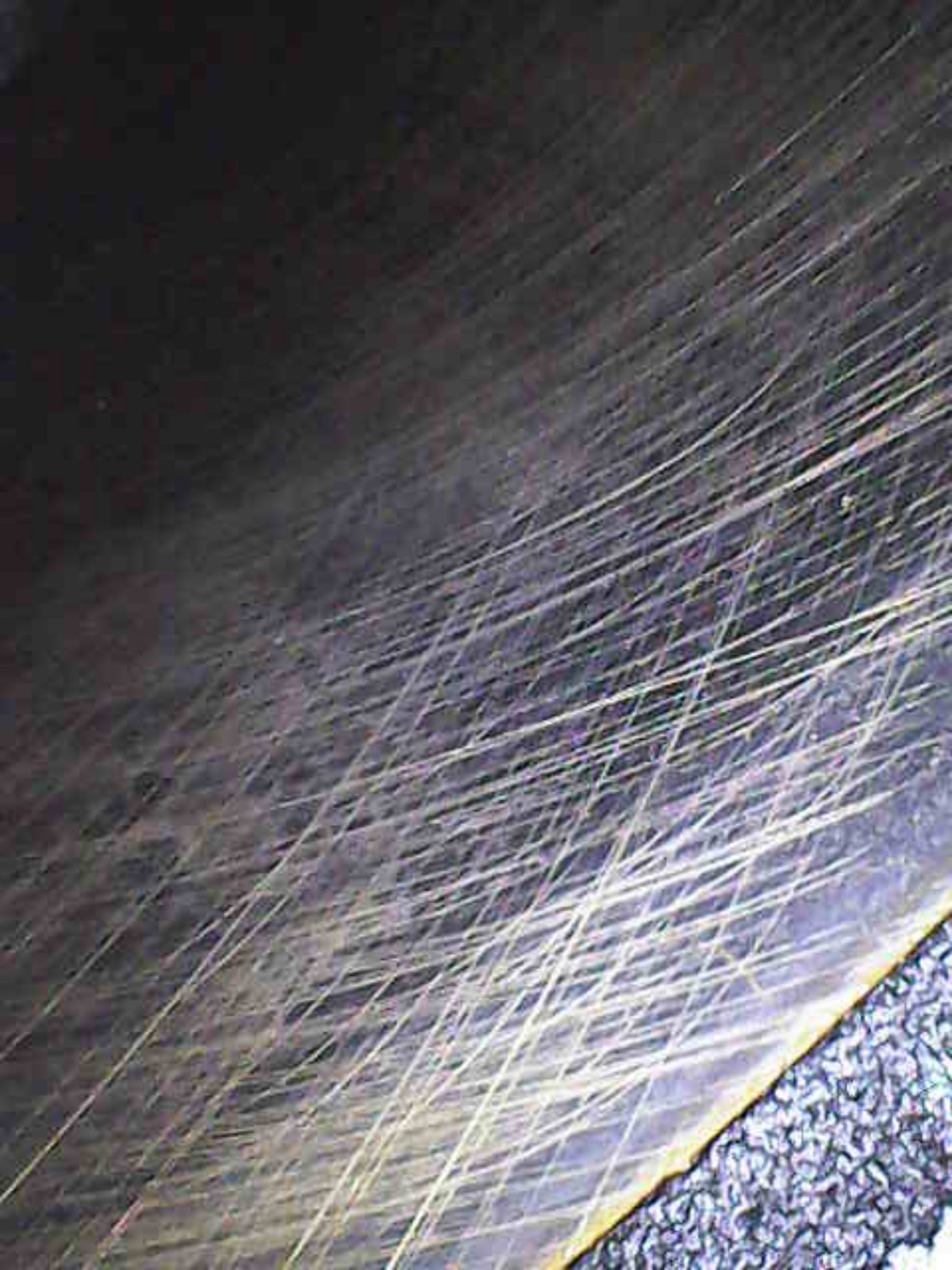

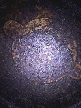

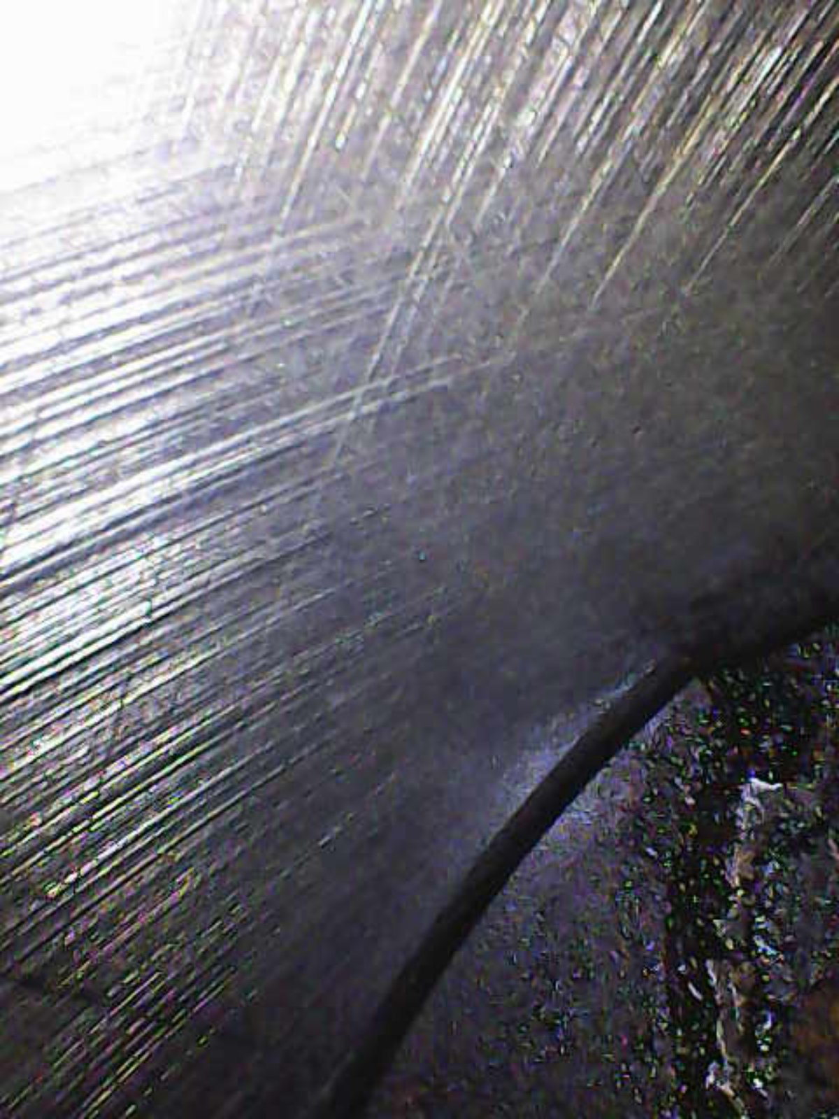

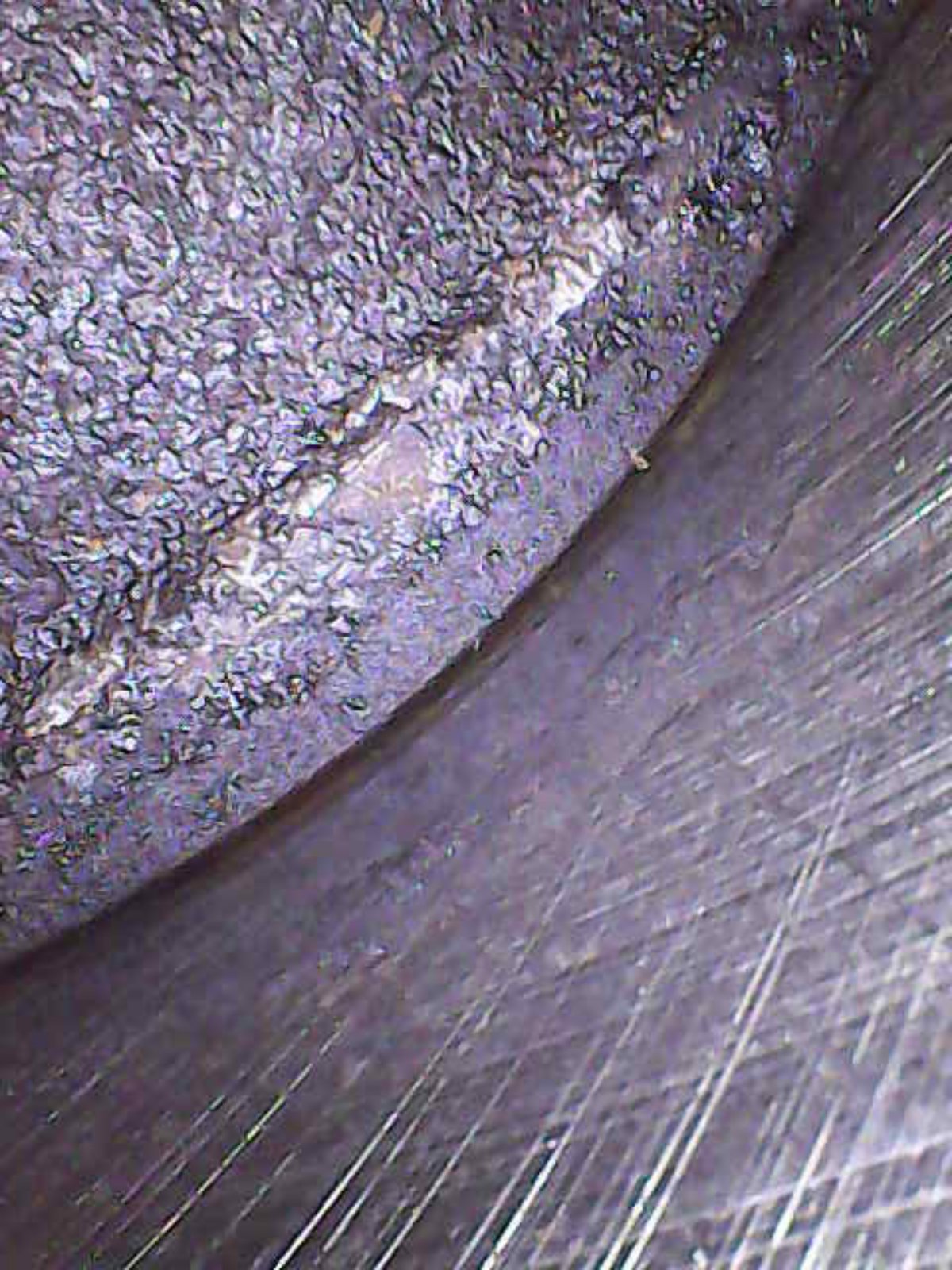

25 мая 20251 г Автор На всех фото поршни в НМТ. КС до эндоскопии многократно раскоксовывалась в процессе борьбы с масложором , но последний раз примерно 2 года назад. Раскоксы были разнообразные сверху: пенные (кенгуру, Валера), аммиак, димексид. Видно, что потребность в раскоксовке КС есть, все поршни в жестком нагаре, самый чистый в 3м цилиндре. В 4 цилиндре ссыт сальник одного впускного клапана, странно, один из 16. Масложор присутствует и походу опять ускоряется, сейчас примерно 150-200 мл/1000 км, хотя еще год назад был 50-60 мл/1000 км. Эндоскоп "Lafoch J200" с поворотом камеры на 360 град. с жестким зондом и камерой 8 мм (специально выбирал самую большую в надежде на лучшее качество). Покупался на О..н за 2400. У меня только тот, у которого кнопки на рукоятке друг над другом (вертикально), т.к. наблюдал аппарат с таким же названием и номером модели, но с кнопками, расположенными горизонтально. Какой из них подделка китайской поделки не знаю, но по отзывам вроде лучше мой. Изменено 25 мая 20251 г пользователем Хмыр
25 мая 20251 г Хмыр Хон отличный 4 й цилинд где то масло подпускает Изменено 25 мая 20251 г пользователем Kalinidos Й
26 мая 20251 г так похоже масло течёт с клапанов, а это маслосъёмные колпачки - вот на самой предпоследней фотке справа клапан весь зассатый. Ну и возможно конечно маслосъёмное кольцо забито, но его химией не промыть, если только дешманское масло почаще менять и поездить на машине на трек, покрутить до отсечки как следует, что бы подрастряслось
27 мая 20251 г Вот этот цилиндр 4-ый и дает эти 150-200 гр - ведь масло при текущем сальнике клапана угорает как раз при запуске мотора. Расход не большой по сути, но не приятный.
27 мая 20251 г Автор 47 минут назад, Mi-XAN сказал: Вот этот цилиндр 4-ый и дает эти 150-200 гр - ведь масло при текущем сальнике клапана угорает как раз при запуске мотора. Расход не большой по сути, но не приятный. Если судить по нагару на поршнях то теория не подтверждается. В 4м цилиндре такойже нагар как в 1 и 2. Чуть почище лишь 3 поршень Изменено 27 мая 20251 г пользователем Хмыр
28 мая 20251 г о чём вообще разговор? Видно же через клапана льёт, сначала эту проблему решите, все сальники поменяйте и дальше наблюдать. Ту тему не читал, но если ещё и раскоксовку делали, то деньги и время на ветер, тк приличная часть масла просто не от туда, где работает раскоксовка Изменено 28 мая 20251 г пользователем rotor.inside
30 мая 20251 г Автор 28.05.2025 в 14:44, rotor.inside сказал: о чём вообще разговор? Видно же через клапана льёт, сначала эту проблему решите, все сальники поменяйте и дальше наблюдать. Ту тему не читал, но если ещё и раскоксовку делали, то деньги и время на ветер, тк приличная часть масла просто не от туда, где работает раскоксовка Нет, я думаю льет один, ну может два клапана. Видно же, что мокрый из всех только один. Машина перед эндоскопией простояла более 12 часов. Для эндоскопии поддомкрачивалась одна сторона и крутилось колено. С изначально открытых клапанов масло стояло бы на поршнях, с закрытых - протекло бы при прокрутке как в 4 цилиндре. Масложорец я уверен от засранных дренажей маслосъемных колец поршней. Все это мне досталось от первого хозяина, который ездил по 400 м-ч на маслах. Кольца то я расклксовками и димексидом расшевелил, а дренажи не так то просто, если вообще возможно.
