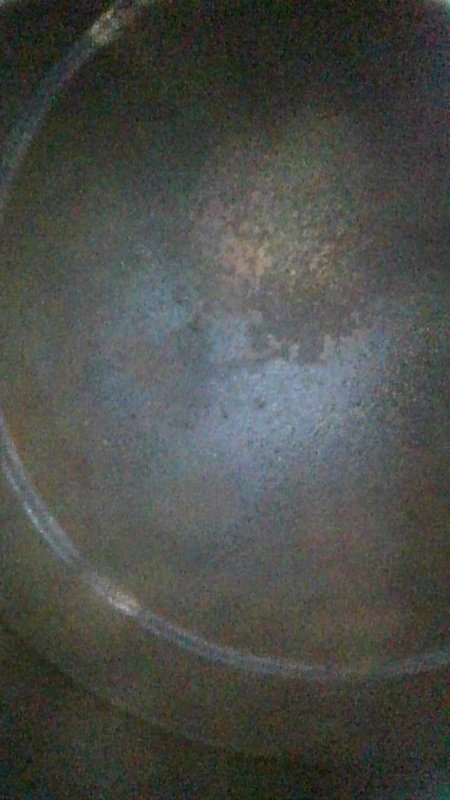

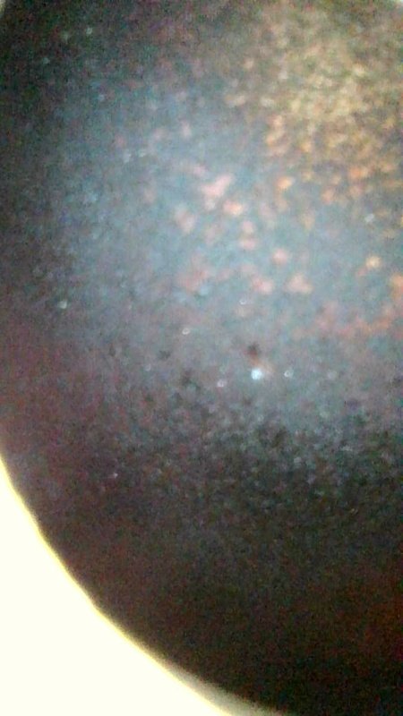

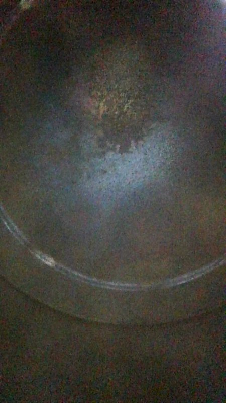

24 мая 20251 г Закреплён Всем доброго дня. Авто geely atlas pro jlh-3g15td, пробег 40 ткм. Эндоскоп китайский, пользоваться не умею, сорян за качество, но интересно было бы узнать мнение о состоянии. Особенно смущают натиры, скажите чем могли быть вызваны, и как избежать появления новых. Все спасибо Изменено 24 мая 20251 г пользователем vartija ошибка в пробеге
24 мая 20251 г надо когда эндоскопом смотришь, убавлять чуть чуть силу светодиода, а то там где вроде бы натир - зайчик от фонарика Не понятно ничего. Да вряд ли ты натиры исправишь чем то... Забей и езди. Следи за воздушником - чтобы ровно стоял, плотно прижимался, за интервалами смены масла (поставь датчик моточасов если неоткуда брать, и меняй через 200-250мч.), изучи тему не рассыпается ли у вас каталик, крошки которого могут испортить ЦПГ.
24 мая 20251 г 1 час назад, torcon сказал: рассыпается ли у вас каталик, Да, были случаи. Но не всасывало.
