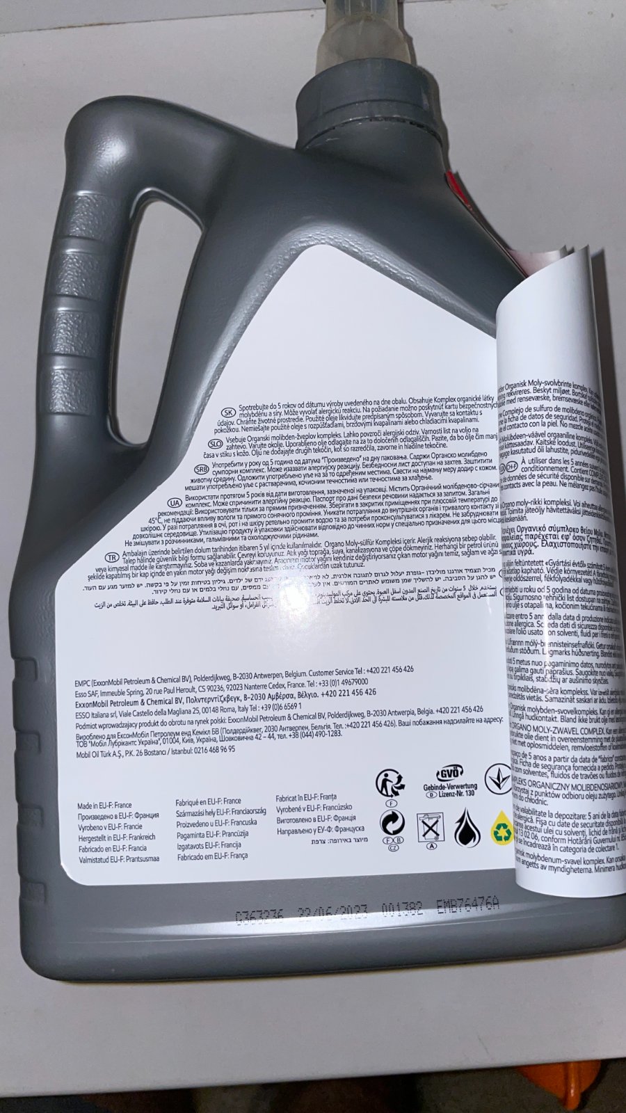

*Сразу оговорюсь, что за рулём я 1,5 года, это моя 2-я замена масла в авто на пробеге 6200км, 1-е сообщение на сайте. Не сдавал масло на экспертизу. Вся информация в моей голове про Мобил взята из интернета, нулевой личный опыт. После данной ситуации я вряд ли ещё раз возьму эту марку при нынешней "ситуации" в стране. В день замены проехал на масле 30км и больше не ездил по сей день.
Приобрёл моторное масло в интернет-магазине План*таАвт* 4л за 5070р. В первую замену я использовал Mobil 1 X1 5w-30 приобретённое за 8300р 5л в местном магазине специализирующемся на маслах. (название тоже могу сказать, если будет важно). Пару механиков сказали мне, что это избыточный продукт для моего Lancer IX 1.6, особенно по такой цене, когда в 2021 году он стоил 3700р за 4л.

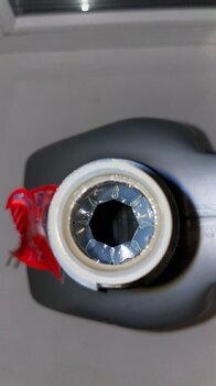

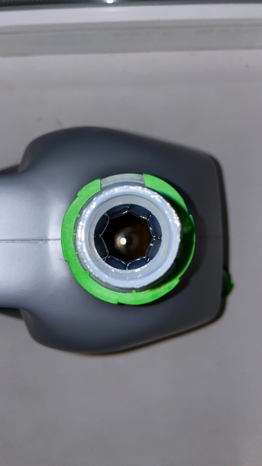

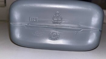

К сути. До заливки в двигатель обсмотрел канистру несколько раз с надеждой, что информация в интернете по выявлению подделки меня выручит. Сильные сомнения начались после того, как "масломэн" уже во время замены масла обратил внимание, что масло:
1) Имеет странный запах, мобил так не пахнет. (По моему мнению, действительно пахнет будто нефтью, резко, но я и не в курсе за "правильный" аромат)
2) Слишком светлое. Присадки Мобила тёмные.
По моим наблюдениям:

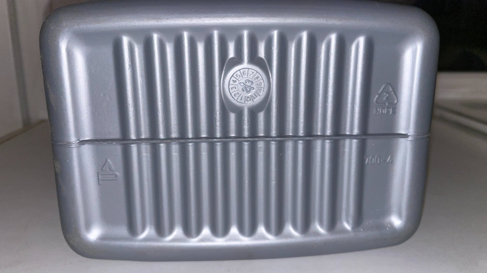

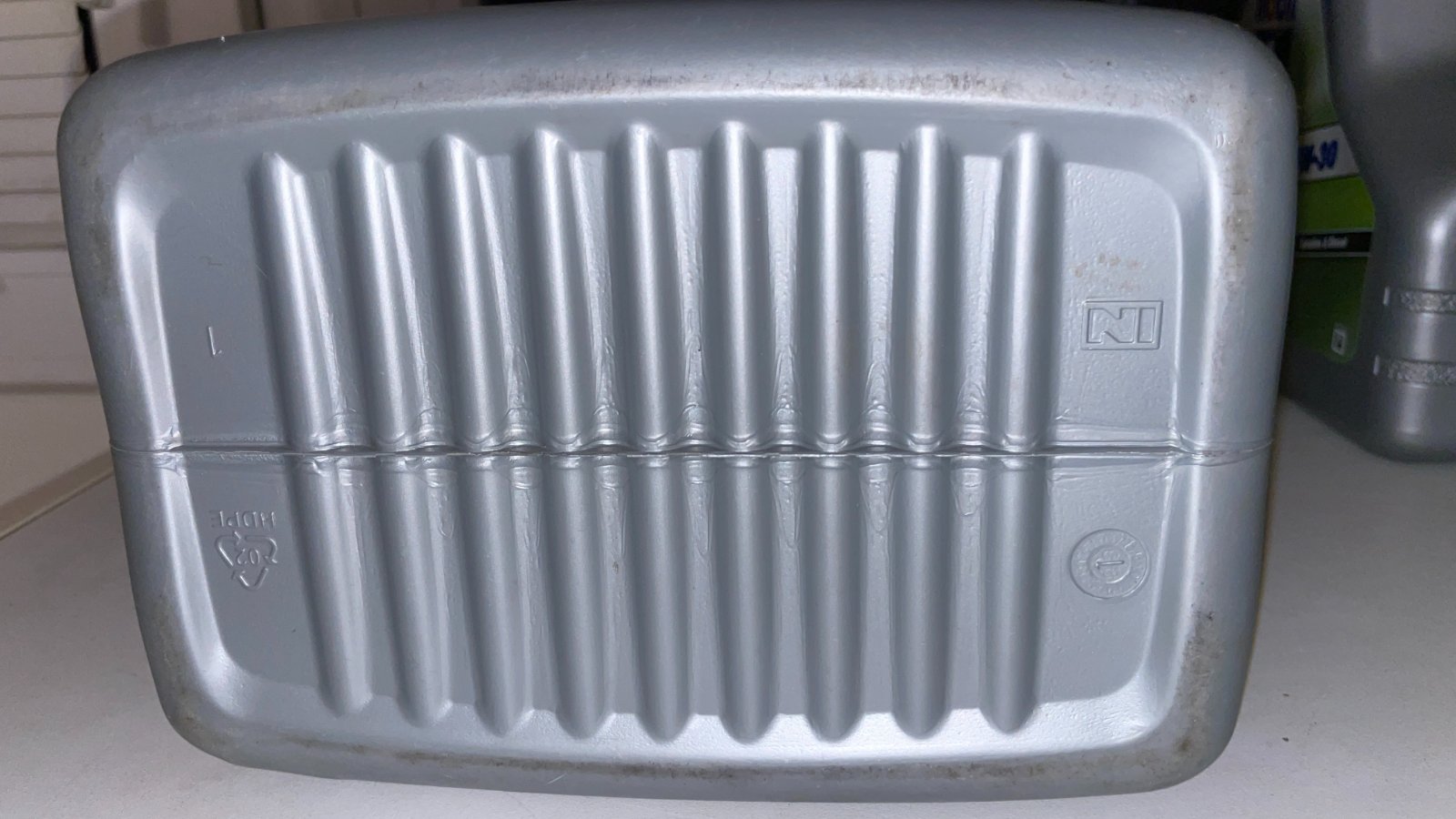

1) Разница даты канистры и разлива масла 5 месяцев, при норме, вроде как, 1-3 месяцев.
2) "Зубцы" внутренней части горлышка расположены рядом друг к другу, а не в нахлёст.
3) При сравнении с остатками M1 X1 5w-30 цвет действительно сильно отличается.
4) Аромат Мобила X1 и Мобила 5w-30 1л одинаково "сладковатый", ассоциируется с запахом покупных мыльных пузырей. А вот аромат из канистры ESP 4л нефтяной.

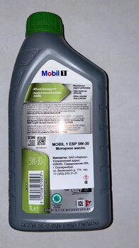

Возможно сильно погорячился, но на следующий день взял уже в другом месте, назовём, том же СТО, где менял масло - это же масло 1л за 1550р с новым дизайном и уже API SP. (Сомнения у меня в наглядности при сравнении разных присадок).
Уважаемые профессионалы, вопрос, при таких вводных данных, если без экспертизы, что Вы можете сказать, подделка или нет?
Буду менять масло не на Мобил, планирую проехать на нём в роли "Промывочного" примерно 100км и снова залить такое же уже на полноценный цикл. Скажите, это нормальный способ, чтобы не рисковать со спец. промывками?

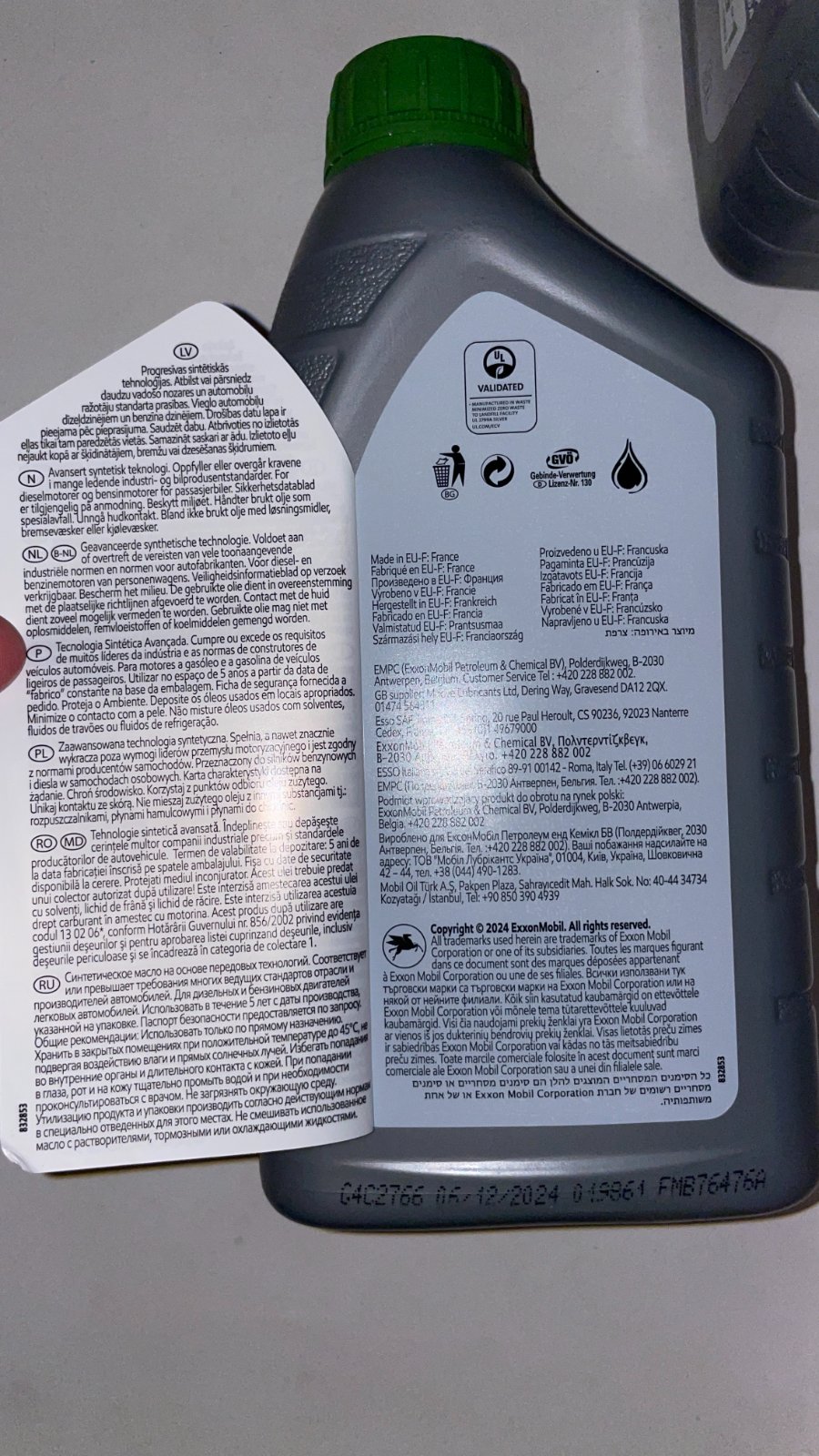

ИМ выслал мне Сертификат соответствия, где импортёром числится ООО "ААА Авторусь".
Фото всего, что имею прикрепляю. Заранее благодарю всех за уделённое время, мнение и внимание!

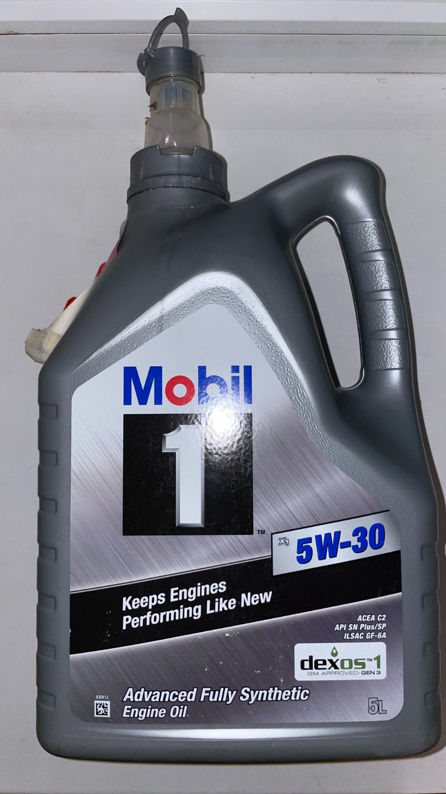

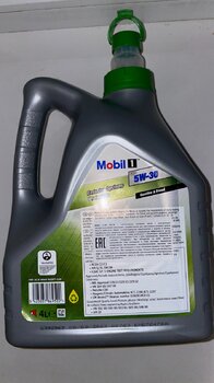

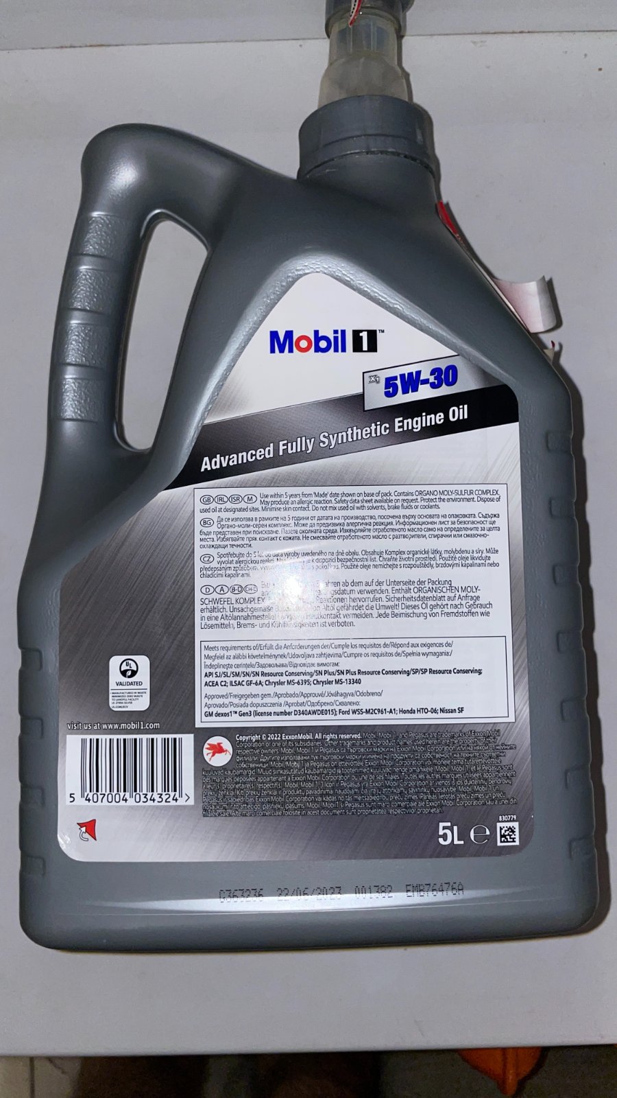

Фото масла.

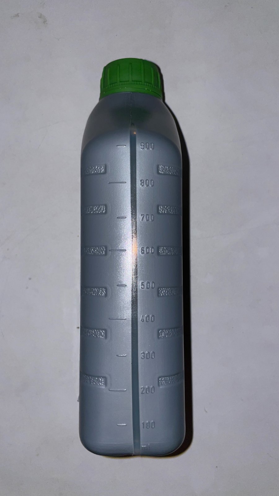

С чем сравнивал.

5 часов назад, BurialPeace сказал:
не профессионал
подделка, скажем так..я бы не купил. канистра и крышка...такими были у финского производства, как должно быть у франции(канистра инвопак+крыха другого формата) у вас на фото  мобиле1х1
обходить мобил стороной,  потому как полно хороших\отличных масел+ценой до 2000 за 4 литра+купить можно у официала..лукоил\синтек\миракс\роснефть\гпн и т.д..
ни один мобил не продлит вам жизнь вашего авто от слова совсем, всё будет как и на других маслах..а возможно и лучше.
п.с. не заливать купленный вами, если залили..слить, промыть любым(хорошим) маслом и залить согласно вашим допускам в мануале бренды указанные ранее..
12 часов назад, ivan90 сказал:
не профессионал
Большое спасибо, просветили меня, у меня нет насмотренности, чтобы увидеть не соответствие крышки. Перехожу на другое масло и замену масла каждые 5ткм.

4 л. esp однозначно палёнка.
Не вскрывая можно было бы по косвенным признакам определить что крышка не та и допуска PSA в сентябре 2023 г. на этом масле уже не было.
По цвету это и близко не это масло, правильный цвет из литровой канистры.
На форуме есть тема про проверенных продавцов на Озон, там есть и те кто торгует мобилом, посмотрите туда:
https://www.oil-club.ru/forum/topic/92927-prodavcy-masel-na-ozone-kotorym-mozhno-doverjat-zashhishhaemsja-ot-poddelok/
22.05.2025 в 00:22, BurialPeace сказал:
4л канистра 100% левак, эти канистры уже много лет бродят по просторам.
