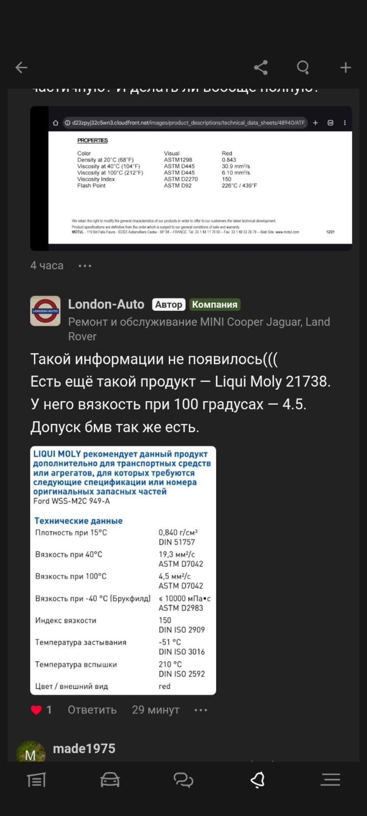

Тем временем, обнаружил, что существует EXLINE VRT ATF ULV: вязкость 3,5 при 100 град. и 13,63 при 40 град.
Есть здесь пользователи их трансмиссионок? Как ощущения?
Форумчанин @Bonker, вроде, этой маркой командует?
Есть ещё Liqui Moly 21738 вязкость 4.5
