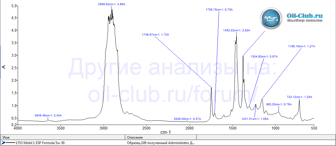

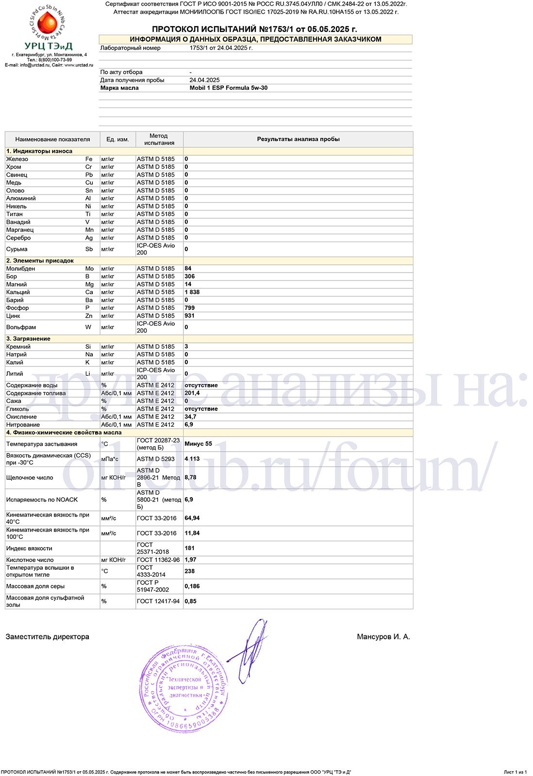

Mobil 1 ESP Formula P 5W-30 API SN свежее Made in Turkey
3 часа назад, Space сказал:

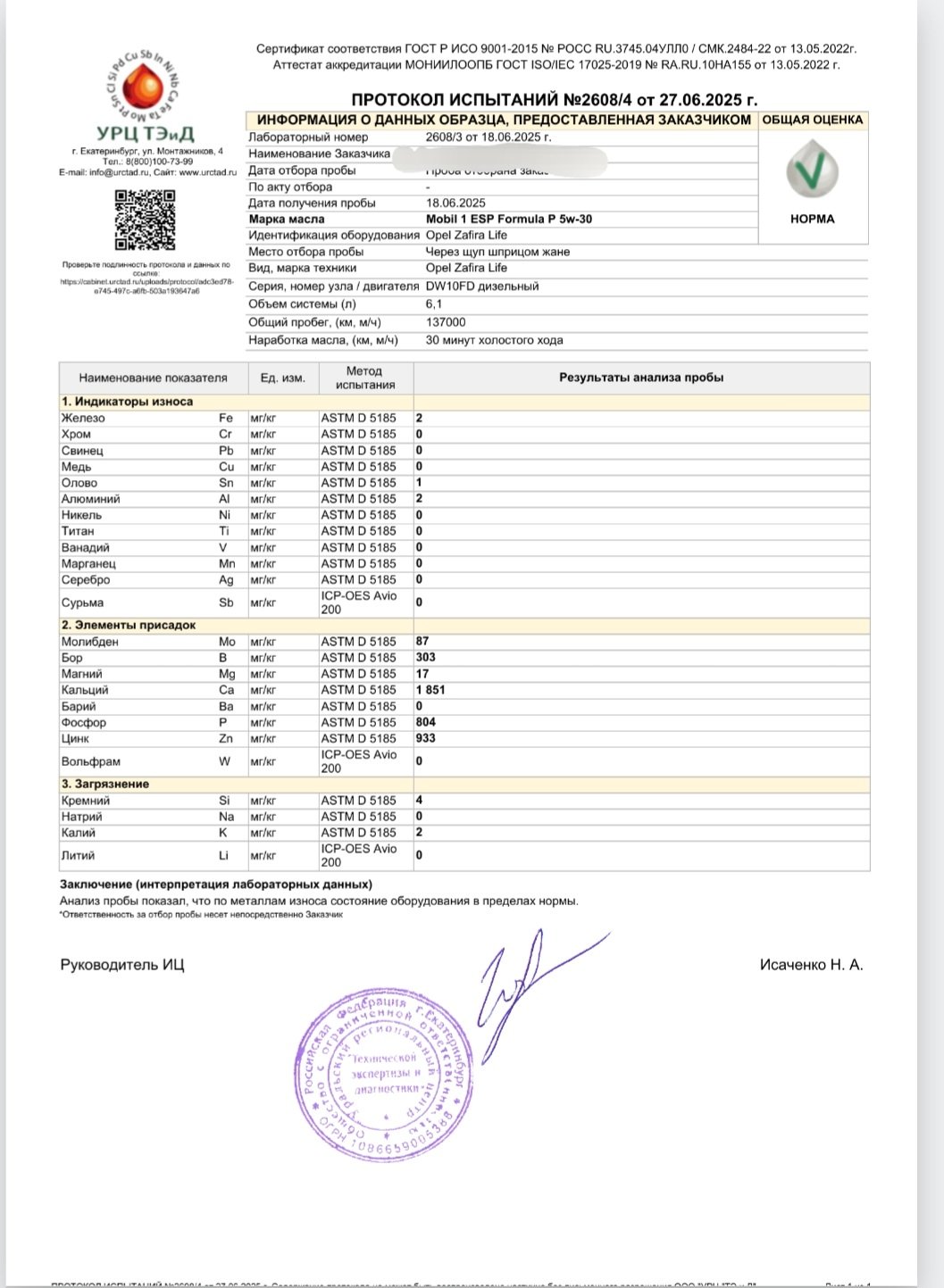

Не имею представления о mobil вообще,  просто много разговоров про него вот и вызвал спортивный интерес, тем более что у него есть допуск psa b71 2297 для DW10FD.
В морозилке был при -30 , вел себя практически как kixx PAO1 0w30
https://rutube.ru/video/private/1cda79f6af354792eea2e5fba56785f3/?r=a&p=poIS-3pJpdGxOCPib3vcvg
Это тот М1 ESP 5-30, к которому мы так привыкли.:up:
