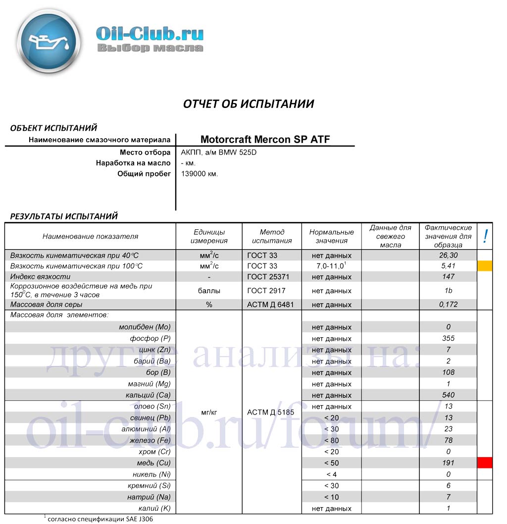

4 ноября 201313 г Закреплён Motorcraft Mercon SP ATF отработка BMW 525D после 54000 км. Масло: Mercon SP XT-6-QSP Автомобиль: BMW 525D 2007гв, 3.0d, АКПП, чип, DPF, удален EGR Общий пробег на момент смены: 139000 км Объем масла в картере АКПП: около 12 литров. Заменено двойной заменой. Фильтр АКПП: ZF Присутствие отложений в АКПП: отсутствуют Пробег на масле: 54000 км Доливка масла: отсутствуют Автозапуск: нет Предпусковые подогревы: 2-10 минут перед пуском Период эксплуатации: откябрь 2011 - октябрь 2013 (от -35 до +35) Срок эксплуатации: 2 года Режимы: 50/50% город/трасса Отбор масла: слив из картера АКПП Что было до этого масла: 0-85 ткм - оригинальное BMW Немного о слитом масле: http://www.oil-club.ru/forum/topic/8961-atf-transmission-fluid-mercon-sp-xt-6-qsp-motorcraft/ Motorcraft Mercon SP ATF BMW 525D Alehandro_UAO BASE_.pdf
3 декабря 201312 г На вязкость желтым не смотрим, лаба стандарты сторонние влепила - здесь не актуально. Вот начальные характеристики масла http://www.oil-club.ru/forum/topic/8961-atf-transmission-fluid-mercon-sp-xt-6-qsp-motorcraft/ медные детали и в немецких автоматах есть оказывается
3 декабря 201312 г хоть деталей медных и не много ,но трутся они видимо качественно . а магниты отловить медь не могут . ну и не забываем что тут почти полный регламентированный цикл масло пробежало . или у бмв не 60тык ? . короче , судя по нашим анализам ничего страшного .. и в немецких автоматах есть оказывается а в каких еще? что то среди здешних отработок не немецких акпп не увидел
3 декабря 201312 г Автор По дилерскому мануалу масло залито на весь срок службы акпп. По мануалу производителя коробок ZF -раз в 60-80ткм для тяжелых условий. Что порадовало в анализе этого масла - коррозия 1b против 4a у «оригинального» shell m-1375.4 Через 15-30 ткм сделаю еще один, посмотрю динамику на другом масле.
4 декабря 201312 г после анализа нет сомнений, что этот меркон правильно заменяет оригинальные для 6НР ? И ты уже наверное выяснил по меди это нормальные показатели для акпп ?
4 декабря 201312 г Автор жидкость один в один как оригинальная Shell, даже лучше по коррозии меди. Цвет только другой. Но это ни на что не влияет. а по меди - ну большой трагедии нет, скорее всего с втулки попадает, естественный износ. Хотя, у америкосов на схожих коробках меди до 120ppm. Но у них там всё шоколаднее
4 декабря 201312 г ну врядли медь из за корозии ..скорее всего настругало . даже в здешнем анализе с VW после 230тык без замены АТФ меди всего на 50% больше ..так что есть над чем задуматься . а америкосы тоже этот меркон пользуют ?
4 декабря 201312 г Автор скорее всего настругало . даже в здешнем анализе с VW после 230тык без замены АТФ меди всего на 50% больше Коррозия явно не при чем. Коробки еще разные, как и двигатели. Сделаю еще один анализ до 50ткм пробега, сейчас залито другое масло. Посмотрим как на нем. Для того всё это и затеяно, чтобы подобрать масло и интервал. а америкосы тоже этот меркон пользуют ? америкосы льют практически во все мультики и не парятся.
4 декабря 201312 г америкосы льют практически во все мультики и не парятся. и в 6НР тоже ? и получают меди 150 ? Коробки еще разные, как и двигатели. несомненно . но там же тоже ZF , хоть и другой модификации и более древний . и по меди у него столько же практически (225) , это железа 334.. Изменено 4 декабря 201312 г пользователем drivers
4 декабря 201312 г Автор и по меди у него столько же практически (225) , это железа 334.. ну дак это ж коробка - я в любом случае ничего не могу изменить. Может чип сказывается, может климат, может короткие поездки зимой. Будем наблюдать. Немцы и америкосы в такие тачки под тяжелые условия льют как раз тот Пентосин, что я залил после этого меркона. Разницы я практически не ощущаю, все так же мягко и продсказуемо, кроме что немного возросшего расхода по городу.
