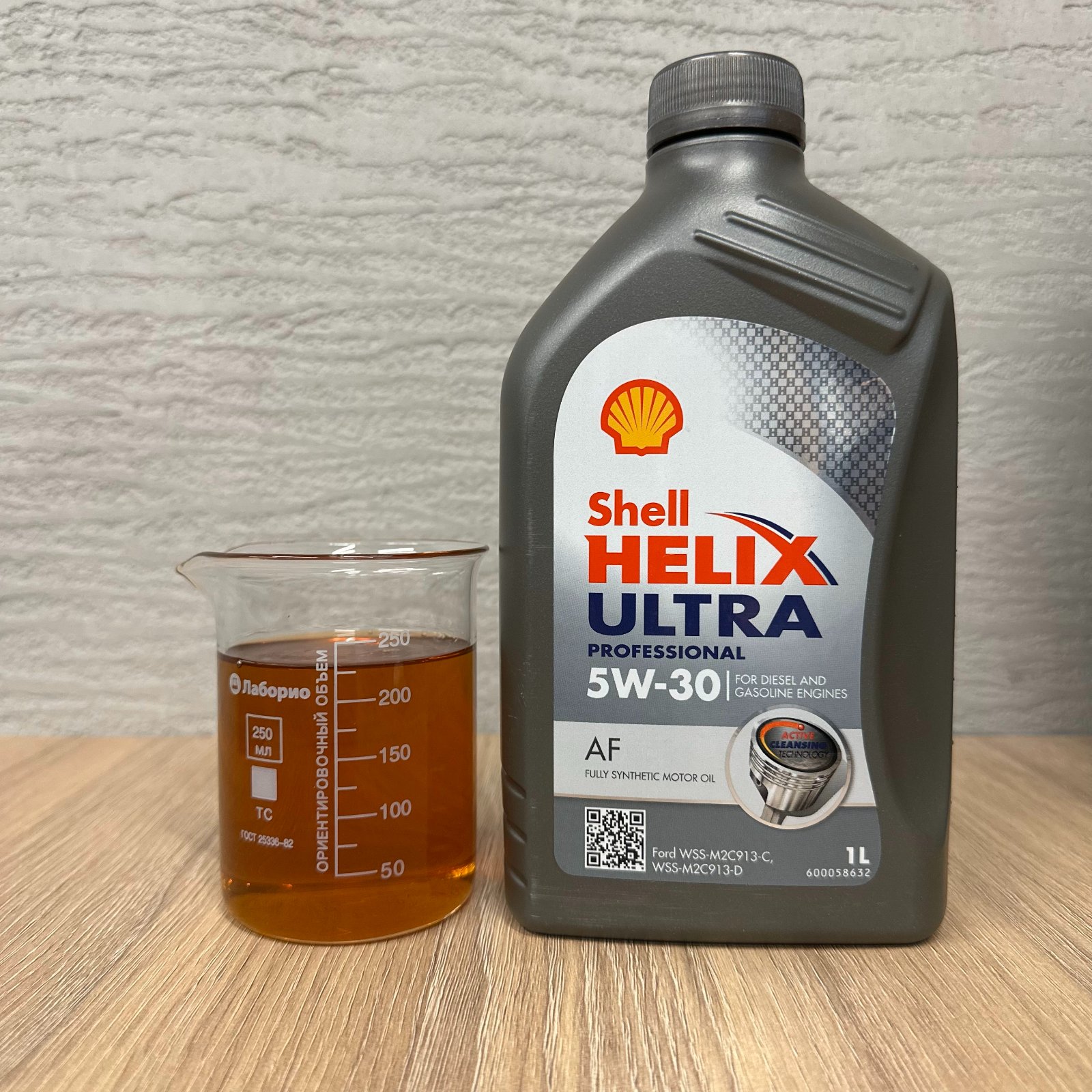

Добрый день уважаемые форумчане, продолжаем публиковать наши тесты. В этот раз у нас представитель линейки Professional AF.
Данный продукт имеет допуски Ford и JLR и сделан в тесном сотрудничестве с ними. Так же он подходит и рекомендован большому колличеству автомобилей Hyundai.
1449339119_1259_1014_04.2025_page-0001.thumb.jpg.9ebb25f3ae9a493a99f01b9583d2860e.jpgIMG_7242.thumb.jpg.2f1639c374af720d35ef73fc730af1a6.jpgIMG_7236.thumb.jpg.c7ce9791b7b044c2ecf1b093be1d52b9.jpgIMG_7228.thumb.jpg.cafa2e45f91a3040e7d434a82a180c77.jpg
Масло заявлено как: API SL; ACEA A5/B5; Ford WSS-M2C913C, Ford WSS-M2C913C; JLR STJLR.03.5003.
