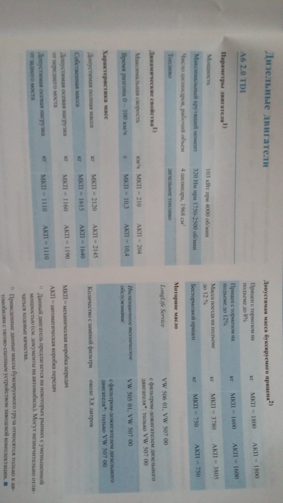

Для насос-форсунок 504/507 прямая замена или грузовое на лето ck-4 10w40 или ci-4 sl идеально mobil delvac 5w40. Всё остальное не в насос форсунки...
19 часов назад, AleksFreeman сказал:
Получается масла которые рекомендовали выше, не подходят для насос-форсунок?
Допуск 507, на сколько мне известно, идёт когда есть сажевый фильтр, но он у меня удален. Поясните пожалуйста более развернуто. Заранее благодарен.
Изменено пользователем Delno
1 минуту назад, Delno сказал:
допуск 507, на сколько мне известно, идёт когда есть сажевый фильтр, но он у меня удален. Поясните пожалуйста более развернуто. Заранее благодарен.
  Скрыть содержимое
Ваше масло 506.01 (насколько помню была спец добавка исходя из презентации кастрола) для двигателя с насос-форсунками, или идёт заменитель 507 (и тут давным давно 15+ лет назад кастрол это упоминал). Нет экологии лейте грузовое, повышенное содержание zddp предотвратит повышенный износ онных или почитайте тематический форум по этим двигателям с учётом нюансов для окончательного выбора масла... по мобил делвак 1 5w40 отличное масло для дизеля, если позволяет бюджет, да и с насос-форсунками на нем ездили по 300к км + без проблем.
