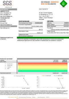

Автор не известный, попросили выложить.
В анализе интересно что тестили NOACK и вспышку. Все закономерно, при попадании топлива NOACK повысился, вспышка упала с 202С до 210С.
Единственное, что индекс вязкости не повысился как при этом обычно бывает, а наоборот упал. 172-168.
Link to post
Все красиво. Запас есть до 300-350 мч.
Не понятно зачем 40ку лить, еще и на холодное время года, если страшно 20ку лить - лей 30ку :D
Link to post

По износу 3ppm железа и все (ни хрома, ни алюминия), тут вообще не походит на 200мч. Я думаю все таки поменьше 120-130мч может...
И щелочное ASTM D 4739 = 6,1 - высокое еще. И действительно, по износу можно сказать, что режим был с трассой, прям много трассы.
Масло живое, можно еще ездить и ездить.

Странно двигатель на этой Камри 2AR-FE указан объем заливки 4 литра, хотя фактически должно быть 4,4, я в свой мотор 4,5 литра заливаю. Масляный фильтр не менялся? Зачем было заливать в этот мотор 5W40 мне непонятно.

Павел-1966 да там Павел ситуация такая, что лаборатория SGS фильтрует алюминий, его мало конечно 1-2-3ppm, но поэтому его нет...
Железо 3ppm похвально конечно, но трассы я думаю здесь много, поэтому такой маленький необычный износ.

09.04.2025 в 11:25, torcon сказал:
Пробег на масле:  7600 км
Моточасы: ~204 мч
Средняя скорость: ~42 км/ч
Что-то не вяжется всё это. У меня выходит 180 м/ч. Да и по показателям масла видно, что и этого наверное тут нет.
