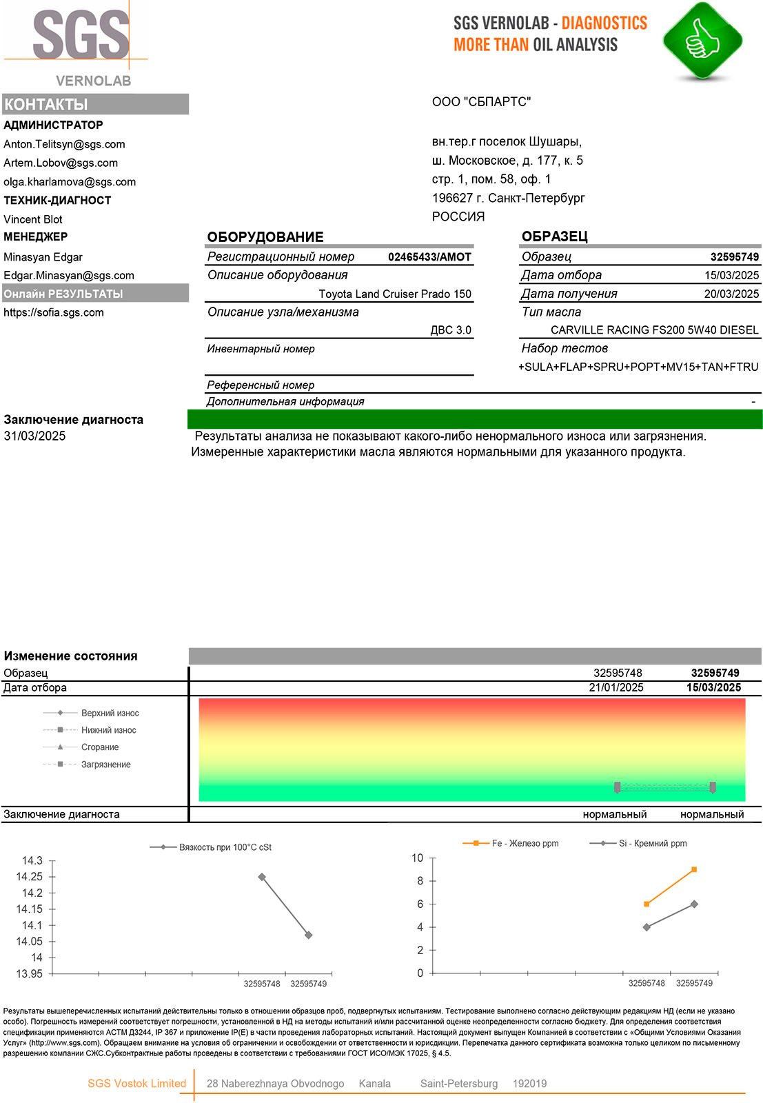

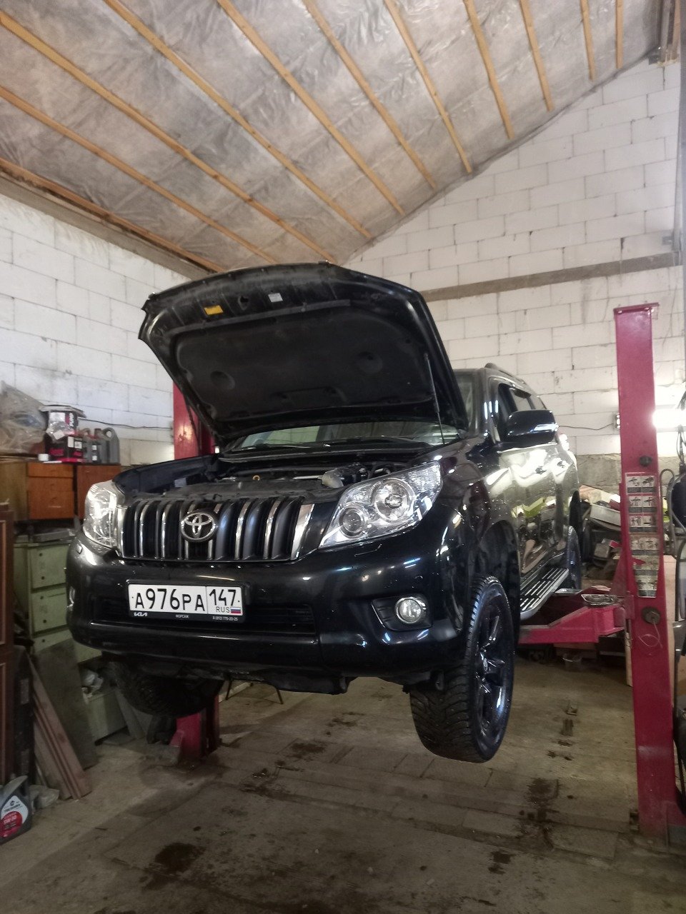

Автомобиль: Toyota Land Cruiser Prado 150 3 л
Общий пробег на одометре: 321355 км к концу интервала.
Пробег на масле: 8728 км
Моточасы: ~194 мч
Средняя скорость: ~42 км/ч
Израсходованное топливо: ~ 863 л
Доливки масла: угорело на две трети щупа к концу интервала, не доливал ничего.
Присутствие отложений в двигателе ДО: двигатель чистый.
Присутствие отложений в двигателе ПОСЛЕ: двигатель чистый.
Автозапуск по времени: не использовался.
Наличие чип-тюнинга: нет.
ГРМ: ремень.
Предпусковые подогревы: нет.
Период эксплуатации: 20 октября 2024 по 15 марта 2025
Срок эксплуатации: 5 месяцев
Топливо: бензин Татнефть. ДТ.
Режимы: 50% город, 50% трасса.
Фильтр масляный:
Carville Racing CRL71283.
Фильтр воздушный: оригинал Toyota 1780130080
Марка антифриза: Лукойл 227390 с 2023 года.
Объем заливаемого масла: 7 литров.
Отбор масла: слив с картера с заменой.
Отбор масла проходил с горячего или холодного двигателя?: с горячего двигателя.
Промывка промывочным маслом: нет.
Присадки: нет.
Что было до этого масла: CARVILLE RACING FS200 5W-40 DIESEL

Нужно было второй отработке щелочное сделать, это самое важное, первой можно было не делать. :) А так в итоге не ясно, до-скольки опустилось щелочное число.
Алюминия в анализе не может не быть, это подшипники скольжения, поршни итд. Обычно минимум 2-3ppm всегда бывает. Настройки лабы похоже сфильтровали его. Но его мало - действительно, если посчитали как мусор.
Link to post
35 минут назад, torcon сказал:
А щелочное сделано же: 5,8 по ASTM D-2896. Видим, что падание все же есть, но явно не критичное.
Link to post
1 час назад, torcon сказал:
МаслоCARVILLE RACING
На тест дали или за деньги купил?
Link to post
Я не ездил на нем, у меня же бензиновый прадик 120й... Попросили выложить, кто то из офиса Carville наверное...
Link to post
32 минуты назад, torcon сказал:
Понял. Но надо как-то указывать, что двигатель дизельный. Потому что Diesel в названии масла ни о чём не говорит, многие льют и в бензиновый мотор LUKOIL GENESIS ARMORTECH DIESEL, например
Edited by Red
Link to post
Антифриз у них хороший, видимо и масла научились заказывать:Connie_cleaning-glasses:
Link to post
Интересно как у них CCS увеличилась, когда масло больше разбавилось топливом и снизилась вязкость :)
Dimmyщелочное ASTM D4739 думаю где то около 3 здесь, судя по тому что на 5000км было 5. В общем вовремя сменили...
Link to post
8 минут назад, torcon сказал:
Ну, тут плавает в границах погрешности измерений.
9 минут назад, torcon сказал:
Дизель все-таки. И если тут 5,8 по завышающему методу, то по D-4739 я бы сказал, что тут порядка 4.
Можно было 10 тык откатать.
