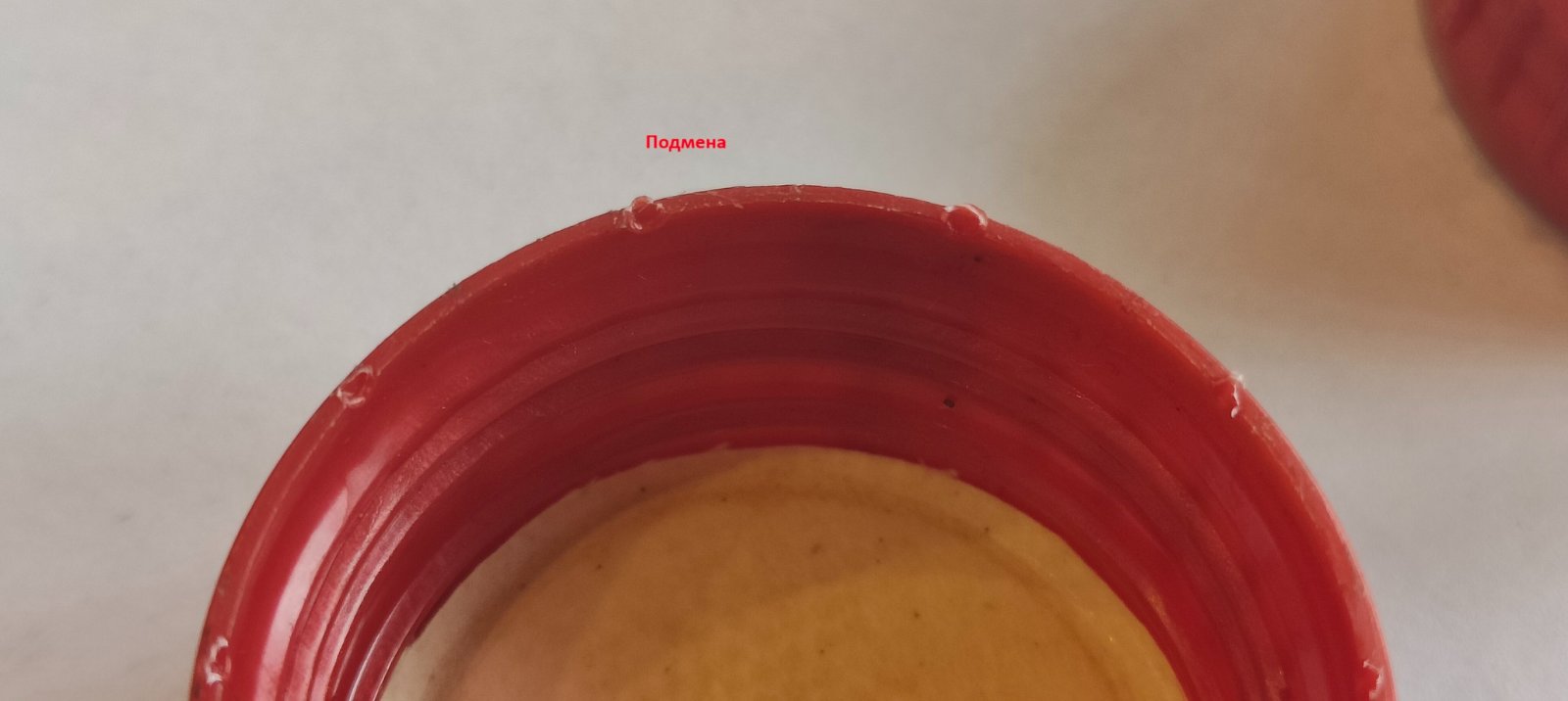

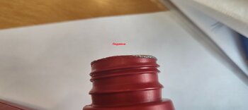

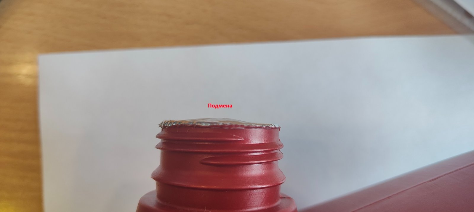

Stanislav_83 Реальный Не оригинальных канистр никто не видел! Не могу вам назвать какие-то признаки, встречались случаи подмены содержимого, но сделано всё было топорно, т.е. крышка подклеена(подплавлена) к кольцу, и фольга отличается а так же очень сильно приплавлена к горловине, прокладка в крышке вырезана ножницами(с кривыми краями) и отличается материал.

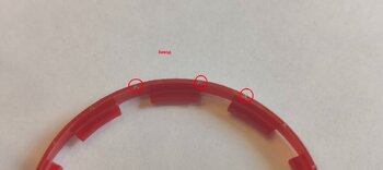

4)Кольцо, на подмене видны следы вскрытия заводской крышки(пока она была единым целым), которые запачкались в процессе(красным обведено)... а так же углубления от "пайки"(обведено зеленым)
1024097507_-.thumb.jpg.a83f1481c527d9a9c1adee8e1f68a897.jpg464793643_--.thumb.jpg.17894a5fc41b07dd6c4bad4ee4bbd0af.jpg
68186691_-.thumb.jpg.5b41f009c292ab8e3bb5b0509da49fdc.jpg934058872_--.thumb.jpg.7e5748c73c98a289c9b20a97140a12b2.jpg
5)Фольга подмены отличается, как будто это алюминиевый скотч который припаивают после приклейки, припайка корявая, кривая, как будто вырезано уже после припайки...
Подмена:
2061566884_---1.thumb.jpg.453808b2eebac0648cbb9f750af1f33f.jpg713685880_---2.thumb.jpg.c6861499aead15acecfd80761465fa9a.jpg
1888628730_--1.thumb.jpg.77adfdf2a86106f89edc7422d7e9eefb.jpg2003293743_--2.thumb.jpg.34be5777b575070166a4b60a2cff8e5e.jpg
