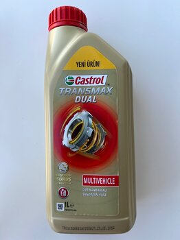

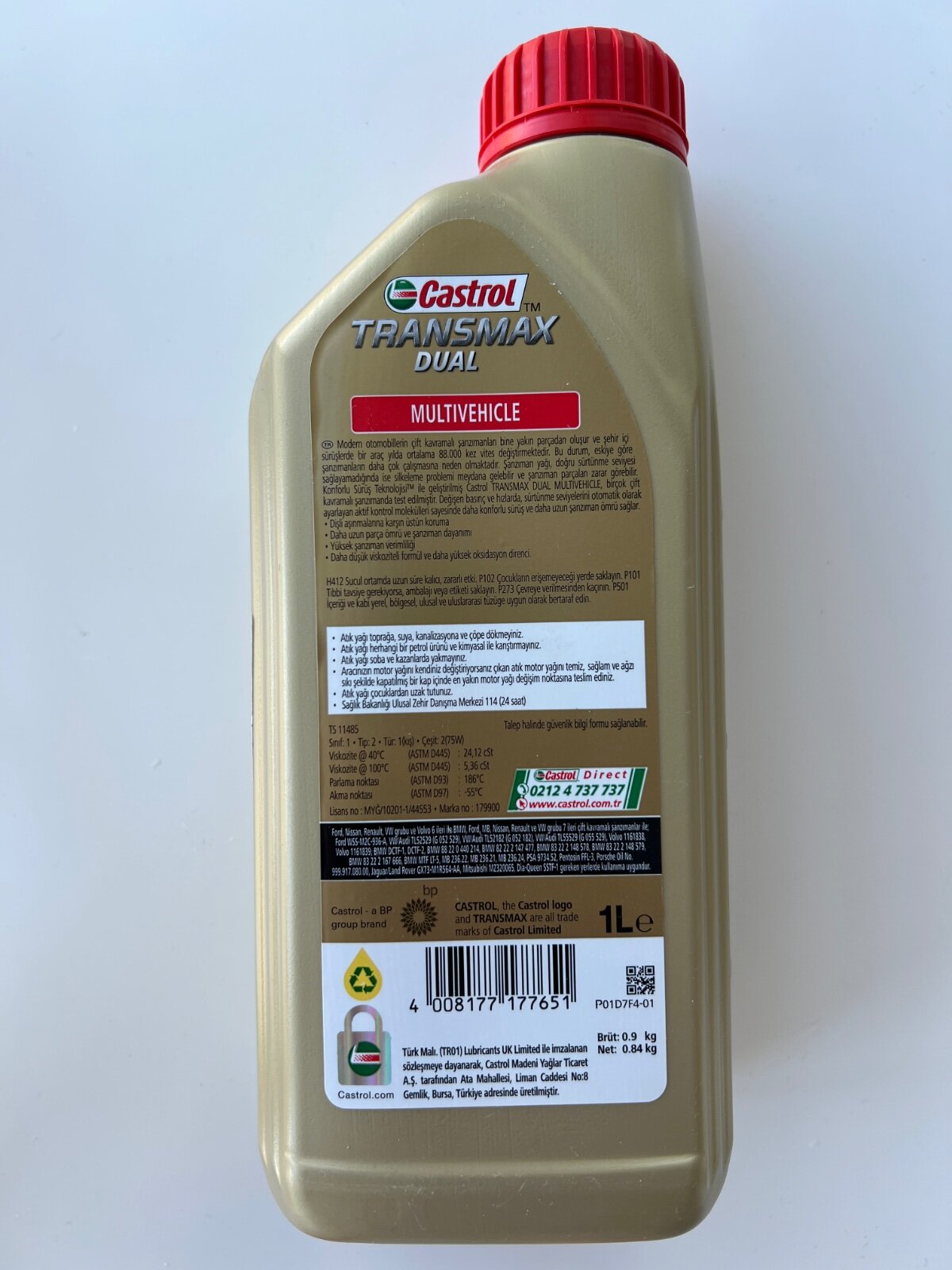

Castrol Transmax Dual Multivehicle
IMG_8890.thumb.jpeg.8c4257d22d63fa318ce1b6bc2d4b2d8c.jpegIMG_8891.thumb.jpeg.585ca890eed844aa6202f2b1a9b39b16.jpeg
Трансмиссионная жидкость с пониженной вязкостью (Low Viscosity DCTF) для использования в самых современных роботизированных КПП с двумя сцеплениями Volkswagen, Audi, Mercedes-Benz, BMW, Renault, Chery, Geely и т.д.
Спецификации:
Ford WSS-M2C-936-A; VW/Audi TL52529 (G 052 529), TL52182 (G 052 182), TL55529 (G 055 529); Volvo 1161838, 1161839; BMW DCTF-1, DCTF-2, 88 22 0 440 214, 82 22 2 147 477, 83 22 2 148 578, 83 22 2 148 579, 83 22 2 167 666, MTF LT-5; MB 236.22, 236.21, 236.24; PSA 9734.52; Pentosin FFL-3; Porsche Oil No. 999.917.080.00; Jaguar / Land Rover GX73-M1R564-AA; Mitsubishi MZ320065; Dia-Queen SSTF-1

у них разница, как минимум в вязкости относительно 182а2 - 1,5 единицы и более. Понятно, что ее не уловить, но мне видится, что это масло для более современной коробки DQ381
lord0478 вообще не понимаю прикола, как кастрол умудрился сюда допуски для мокрых дсг получить. У них есть Castrol Transmax Dual с нормальной вязкостью 7,2 и составом идентичным VAG VW G 052 529 A2
05.05.2025 в 18:26, Panacelium сказал:
Так какое лучше купить для G 052529A2  ????
