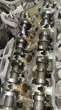

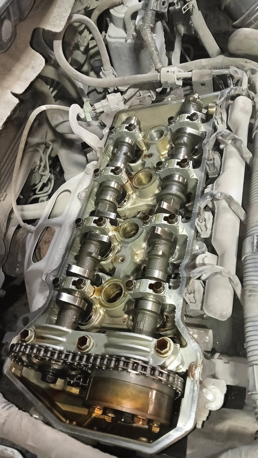

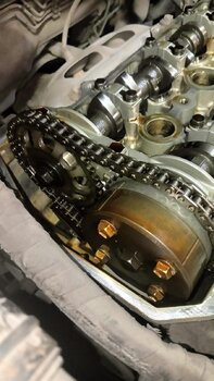

18 марта 20251 г Популярное сообщение Закреплён Toyota Corolla E120 2005 год. Двигатель 3ZZ-FE Пробег 180000 Масло с 2006 года до 2023 Toyota Engine Oil Synthetic 5W-40. замена на 8500км примерно С 23 года пришлось заливать по разу эти масла; Toyota 5w-30 в ж/б, Зеленый Лукойл генезис, MolyGreen premium. Менял на 4500-4700 км. До 2017 года 70% трасса, после 80% город. Причина вскрытия замена прокладки клапанной крышки, в колодце было обнаружено чуть чуть масла, при замене свечей, я так года 4-5 наверное ездил), пока решился. Теперь вот каждый раз головная боль, что и где купить, что залить(
18 марта 20251 г Подлая синтетика в мерзкой вязкости 5w-40 не спортила двигатель. Надо минеральщикам показать. )) И веретенщикам тоже. ) Изменено 18 марта 20251 г пользователем знаток
18 марта 20251 г 3 часа назад, знаток сказал: Подлая синтетика в мерзкой вязкости 5w-40 не спортила двигатель. Надо минеральщикам показать. )) И веретенщикам тоже. ) Кулачки практически без износа. Спокойная размеренная езда или хорошие защитные свойства масла?
18 марта 20251 г 20 минут назад, Дмитрий Иванович сказал: Кулачки практически без износа. Спокойная размеренная езда или хорошие защитные свойства масла? На Тойотах они вечные. Не зависит ни от чего вообще.
19 марта 20251 г Помоему зазубрины с боку на кулачках есть. Фоток кулачков близко не хватает. Но это фигня все, это нормально для этого пробега. Ничего на 5w40 и не должно было случиться. Тем более в клапанном механизме - его стихия. А фоток вынутых поршней, колец, канавок, циллиндров тут и нет. Скорее всего случилось только то, что много денег улетело в трубу в виде топлива, потраченного на вязкость. За 180 тысяч км это будет наверное приличная сумма...
