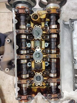

11 марта 20251 г Популярное сообщение Закреплён Мотор V6 Twin Turbo, которому больше 20 лет, пробега около 150 000км, был снят с распила с пробегом 35 000км и поставлен прошлым владельцем, после чего он накатал до 75 000км, потом машина попала ко мне. Что заливалось до меня неизвестно, но мотор был весьма чистый. Машина на механике, эксплуатируется в агрессивном режиме, по большей части по трассе, давление турбин поднято с заводских 0.65 до 1.3 бар. Во время моего владения перепробовал кучу масел, последние пару лет езжу зимой на POLYMERIUM XPRO2 5W-30 A3/B4, летом заливаю POLYMERIUM Метеор 30. Бензин лью всегда 100 Роснефть. Из присадок добавляю в бензин Keropur 3899C BASF, 30мл на бак 60 литров, в масло при каждой замене уже на протяжении 30-40к км добавляю один-два пакетика Resurs Next концентрат, так же раньше до санкций лил каждую замену Eurol Engine Oil Treat, но сейчас за 4х-кратную цену брать вольфрам нет желания). От замены до замены проезжаю 5к, расход масла в пределах 100 грамм на 1000 км, расход бензина около 12.5 литров. Маслосъемные колпачки и поршневые кольца не менялись, клапанки вскрывались для замены прокладок свечных колодцев и клапанных крышек, поддон вскрывали для его замены, был удар и вмятина. Первое фото, вскоре после покупки: Второе фото через пару лет эксплуатации, катался на Shell Helix Ultra и High Mileage: Третье и четвертое фото сделаны в конце осени 2024, уже длительное время на Polymerium XPRO2 и Метеор + Resurs Next: Изменено 11 марта 20251 г пользователем Ex_Xenus
11 марта 20251 г Ex_Xenus , наш мотор масла ухлопывает крайне быстро, 5к, по-моему, в чисто трассовом режиме можно. А я в городе в среднем на 3к меняю, а то и чаще. Заливаю ксилол перед сливом, даю поработать, а потом откачиваю масло из поддона(так больше слить удаётся). P.S. Гидрокомпенсаторы не тарабанят?
11 марта 20251 г Автор 28 минут назад, avignon сказал: P.S. Гидрокомпенсаторы не тарабанят? В морозы постукивают на старте. До 5к нормальный пробег, я так считаю. У меня трассы процентов 80 получается.

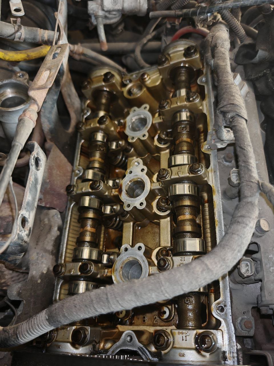

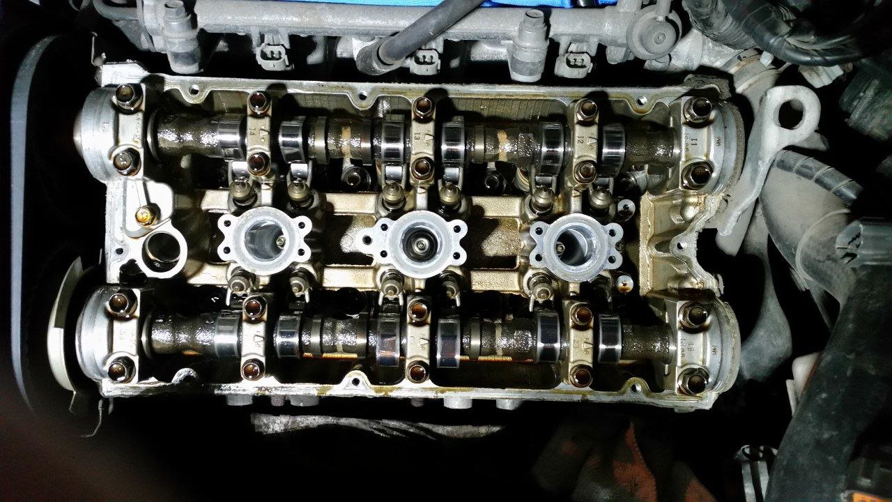

11 марта 20251 г 44 минуты назад, Ex_Xenus сказал: До 5к нормальный пробег, я так считаю. Ну, лака-то добавилось со временем. Ну и сами гидрокомпенсаторы к грязи чувствительны. Добавлю и я немного своих фото Снятие ГБЦ по причине замены клапанов(порвался ремень ГРМ) Пробег 310 т.км, мне достался с пробегом 260 т.км., уже подзагаженный, а в поддоне был гуталин. Я на нём ездил в основном на грузовых маслах 15W40 API CJ-4, последние пару раз мыл димексидом с рассчётом убрать стук гидрокомпенсаторов. Что-то димексид отмыл, но далеко не всё и не везде. Снятые ГБЦ уже мыл моечной химией(жёлтым средством для интерьера Grass), пример на последнем фото.
