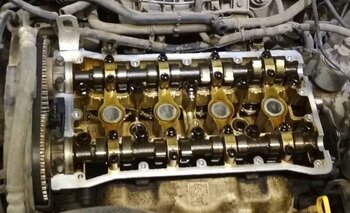

Chevrolet Lacetti 2007 год, двигатель 1.4 F14d3. Снятие клапанной крышки для замены прокладки клапанной крышки из-за течи (GM - Стайл), общий пробег 137 тысяч, мой пробег 35 тысяч, по большей части я заливал GM 5w30 C3 Dexos 2 на интервал 6-8 тысяч, предпоследняя замена была Lukoil FD 5w30 A5B5 (пробег 4-5 тысяч), сейчас залито Petrol Ofisi 5w30 c3, расхода масла не замечено, никакие дополнительные присадки нив двигатель, ни в топливо не добавлялись. Бензин в основном АИ92 Лукойл, иногда АИ95 Лукойл. Пробег 80% город (короткие поездки до 5 км). Последние 4 года замена масла не по пробегу, а по времени (1 раз в год, пробег в год 3-6 тысяч км.)
