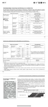

Допуски масла прилагаю.
Kia Picanto: 5w-30, API SM, ILSAC GF-4Screenshot_2025-02-27-08-17-36-75_439a3fec0400f8974d35eed09a31f914.thumb.jpg.dd10805e6f10ae819d29d256d1d6fe57.jpg
KIA Ceed: 0w-30/5w-30, ACEA A5/B5 или API SN, ACEA C2
Screenshot_2025-02-27-08-17-13-46_439a3fec0400f8974d35eed09a31f914.thumb.jpg.a81e5090492e72cc8aaa7f14ca99c623.jpg
