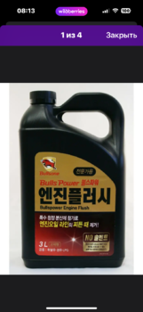

1 час назад, Zivool сказал:
А если не секрет что вы используете?
Лил обсолютно разные : ХАДО, Винс, Ликви Молли и т.д. Сейчас использую эту:
добавляется из расчёта 10% от объёма масла в системе.
