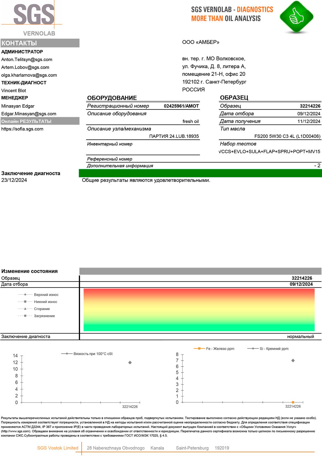

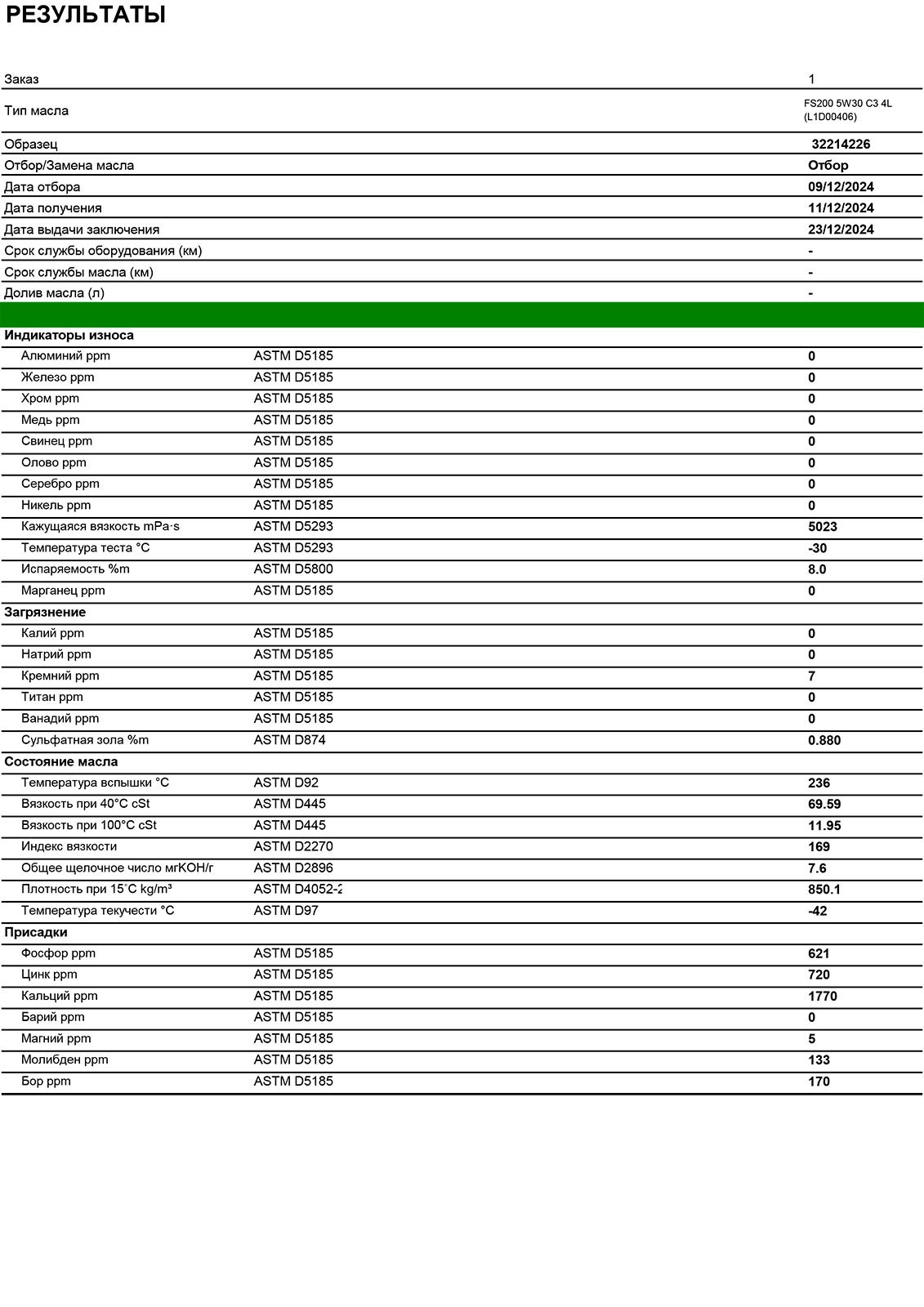

Carville Racing FS200 5W-30 C3 свежее
Carville Racing FS200 5W-30 C3 свежее за анализ спасибо официальному представителю Carville.
Образец на анализ отправлял в лабораторию официальный представитель.
FS200 5W30 C3 партия 18935-1 копия.jpgFS200 5W30 C3 партия 18935-2 копия.jpg
Масло заявлено как: API:SN/CF; ACEA:C3; GM Dexos2®; MB 229.52/226.5; RN 0700/0710; VW 505 00/505 01; BMW LL-04.

2 часа назад, torcon сказал:
Mufich Novus? Febi? SWAG? Areol? NGN?
А Novus вам чем неугодил?
19 минут назад, Sanyi сказал:
тут претензия в общем всем наклеечникам скорее,а не конкретно кому-то
Sanyi так наоборот, в теме был задан вопрос "зачем нам этот упаковщик?". Я ответил "а как же эти бренды?", которые и по качеству и по цене в свое время (некоторые и в нынешнее) были неплохи :) Этикеточник или упаковщик не значит что все прям плохо :) Анализ рулит - по анализу все ок, цена устраивает - бери.
Сделано оно в Шардже, ОАЭ.
