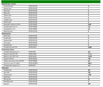

Сказ о том, как не нужно делать анализы. Вот вроде бы пакет присадок похож на Chevron Oronite MB 229.52. То есть все честно. Но с другой стороны, что то молибдена для него мало (там 170ppm). И вот теперь гадай, толи это завод сделал крафтовое масло, толи лаба занижает молибден, бор, кальций итд, толи все нормально и это действительно честное ACEA C3 на Chevron Oronite. ИК спектра нет.
Вязкость в норме - как должна быть.
CCS при -30C в норме
NOACK = 8% - отлично.
Температура застывания -42С - нормально для гидрокрекинга.
Щелочное 7,6 - среднее как полагается ACEA C3.
Это все что можно сказать. :)

Спасибо за анализ!
Ноак 8 и вспышка 236 - очень хороши, терм стабильность.
Вязкость при 100: 11.95 сст
Еще и молибден положили: 133
Зола только немного завышена: 0.88
Достойное масло, классика ACEA C3. Крепкая база. Тут HTHS без вопросов >= 3.5
Похоже на...
Фосфор недотянули, золу провалили, серу почему то не указали, но думаю и с ней беда. Итого масло точно не С3 допуска, да и DEXOS 2 тоже мимо.
