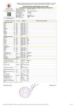

Ну вот здесь по NOACK 6,7 и температуре застывания -57, сразу видно что GTL. (недавно разговор, есть ли в Teboil Diamond Торжок GTL, там таких данных не было.)
ИК спектр тоже подтверждает GTL. Пик 1.14 это 1.05 по старому.
По факту это родственник вот этого масла Shell Helix Ultra 5W-30
Оригинал сразу видно.
Всё верно. Это по сути один и тот же продукт, немного допиленный под нужды BMW. А в TEBOIL наличие GTL сильно вряд ли.
Lacoste по первой ссылке смесь только если, кряк + добавление GTL.
По второй ссылке больше GTL, сразу вспышка 245С и Температура застывания -57С. НОАК 8.5 - скорее говорит что там тоже смесь кряк + GTL, просто GTL побольше.
