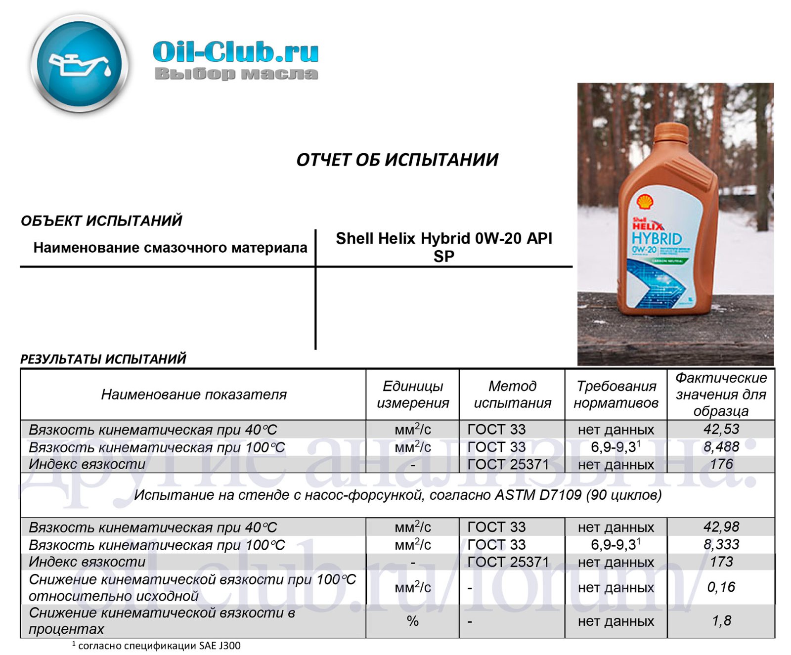

Shell Helix Hybrid 0W-20 API SP свежее Shear Stability 90 циклов
Очень непатриотичный анализ )))
Кто-нибудь, зачеркните на фото Шелл и напишите сверху Синтек, так будет правильнее )))
обычный анализ для загустителей типа SV261. Крепыши с низким SSI такие значения в 0W-40 имеют. Первый пост, как первое впечатление, самый верный
1 час назад, mixanix сказал:
Минимум загустителя - минимум просадка.
SAE88 да что то в 5w40 261й загуститель заметно больше падал чем на 0.16 сантистока.
3 минуты назад, torcon сказал:
а в 5W-30 А5/В5 он как падает? 3%? Так если уменьшить содержание загустителя даже не меняя другие компоненты масла, то масло А5/В5 с вязкостью 9,6 и CCS-30 3500 просто превращается в масло 0W-20 с вязкостью 8,4 и CCS-35 меньше 6000. А как известно
2 часа назад, mixanix сказал:
И 1,8% получается без каких то супер крепышей.
