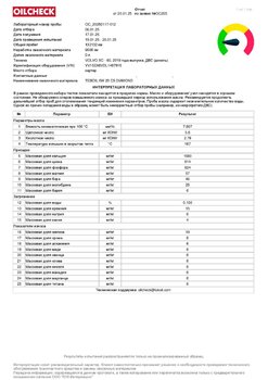

kap спасибо за анализ. Все хорошо. Но щелочное непонятно измерили, слишком высокое.
Link to post

О круто, новая лаба :)
1) такое ощущение что прежнее масло слито не полностью, отработка не очень походит на свежее Teboil. От Sintec видимо кое что передалось.
2) индекс вязкости был 180 стал 187 - похоже в отработке соляра.
3) вязкость тоже упала с 9 до 7.8
4) по щелочному кислотному - нет проблем, масло может еще 200мч проехать. kap сравнивал с анализами УРЦ? Там возможно все не так весело.
5) по износу все вроде прекрасно. Его не много для дизельного двигателя (но тут и трассы 50%, это снижает обычно износ.)

Сейчас вторую партию отработки пытаюсь в УРЦ отправить, но какие то проблемы с отправкой: то масло к перевозке не берут, то курьеров нет, чтоб до УРЦ донести - только до пункта выдачи (боксберри)... А так очень интересно результаты двух лаб было бы сравнить...
И у лукойла нет показателя топлива в масле. А солярочку подливает, похоже. Во всех предыдущих анализах она присутсвовала.
А вот то, что щелочное держится так хорошо, думаю заслуга ТАНЕКО и ДТ Опти...

содержание топлива не очень точный параметр, лучше температура вспышки. Но лукойл смотрю делает в закрытом тигле, а мы привыкли к открытому... Я вот даже не знаю толком как по закрытому ориентироваться - есть топливо или нет. Глаз не набит...
