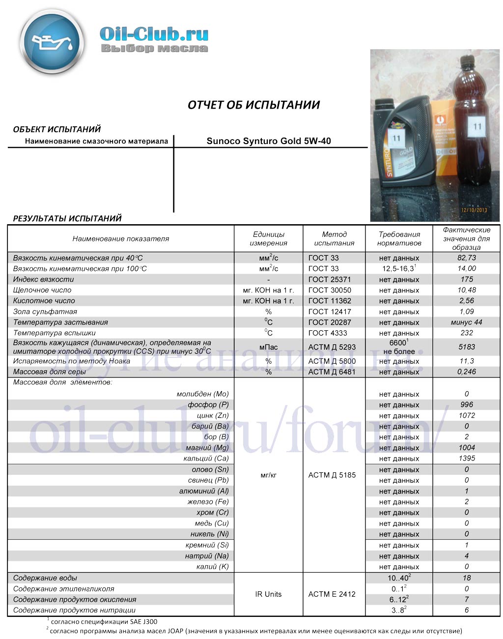

Sunoco Synturo Gold 5W-40 свежее
Sunoco Synturo Gold 5W-40 свежее за анализ спасибо интернет-магазину OEM-OIL
Sunoco Synturo Gold 5W-40 _VOA BASE_.pdf

Стандартный 229.3, хороший вариант за недорого.
Будем пробовать ;)
По анализу все в норме. Хороший европеец. Причем с Ca-Mg моющим пакетом.
Изменено пользователем Dimmy
Реальный близнец Elf Excellium-NF-5W-40. Сколько это масло стоит у вас?
220-240 рублей литр. А то и того меньше.
прокрутка хорошая для 40ки как мне кажется.
