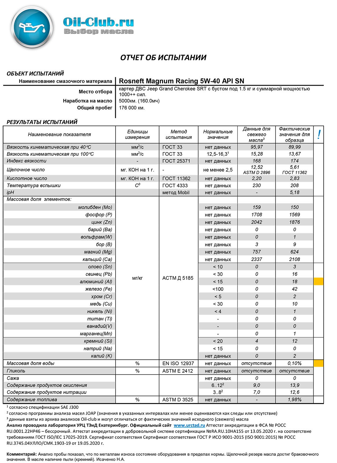

Rosneft Magnum Racing 5W-40 API SN отработка на Jeep Grand Cherokee SRT после 5000км
Rosneft Magnum Racing 5W-40 API SN отработка на Jeep Grand Cherokee SRT после 5000км - ник ИванКГМ
Масло: Роснефть Магнум Рейсинг 5W-40
Автомобиль: Jeep Grand Cherokee SRT, дорест, строкер 7.0 литров, атмо
Общий пробег на одометре: 176 000км к концу интервала.
Пробег на масле: 5000 км
Моточасы: 160мч
Средняя скорость: 40 км/ч
Израсходованное топливо: 1100л
Доливки масла: не доливал, ~ 0.7 литра по щупу ушло
Присутствие отложений в двигателе ДО: двигатель чистый, после капиталки, возможны остатки после мехобработки.
Присутствие отложений в двигателе ПОСЛЕ: не вскрывался.
Автозапуск по времени: не использовался
Наличие чип-тюнинга: да.
ГРМ: цепь
Предпусковые подогревы: Эбершпехер, постоянно при +5 и холоднее.
Период эксплуатации: 20 сент — 20 ноября 2024
Срок эксплуатации: 2 месяца
Топливо: бензин лукойл 92й.
Режимы: 50% город, 50% трасса.
Фильтр масляный: мопар
Фильтр воздушный: afe momentum
Марка антифриза: Тотал 12+
Объем заливаемого масла: 7.5 литра (полный объем с фильтром и сухим картером 8л)
Отбор масла: слив с поддона при замене.
Отбор масла проходил с горячего или холодного двигателя?: с теплого двигателя.
Промывка промывочным маслом: нет.
Присадки: нет
Что было до этого масла:  это вторая замена после расточки, масло то же
до капиталки Роснефть Магнум Рейсинг 10W-60,
ещё раньше мобил 5w-50.
Rosneft Magnum Racing 5W-40 API SN Jeep Grand Cherokee SRT 5000км (UOA BASE) копия.jpgПротокол испытаний № 5516_2 от 04.12.2024 копия.jpg

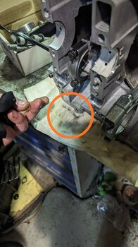

23 часа назад, джин Тони сказал:
  Скрыть содержимое
Если интересно, у меня есть фотки разобранного абсолютно нового двигателя после 30-ти минут работы.
Интересно.

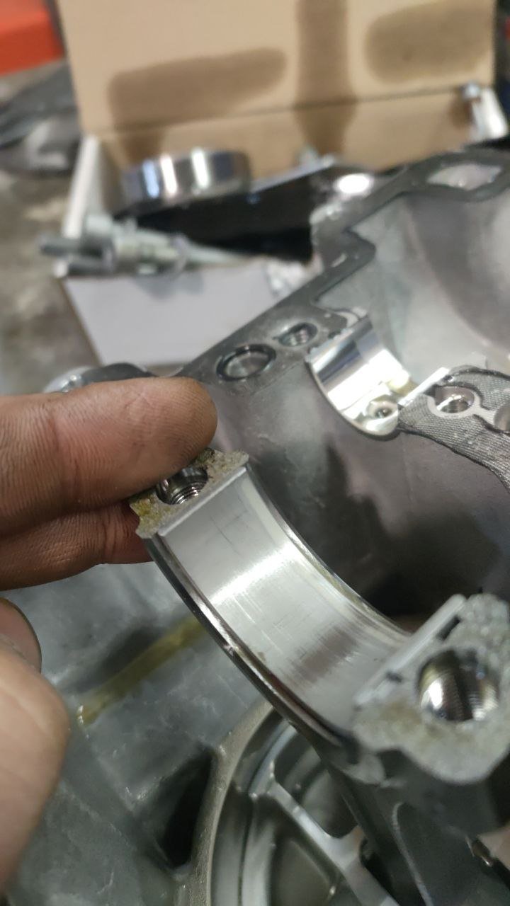

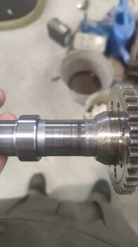

6 минут назад, джин Тони сказал:
seven777
Павел-1966
  Показать содержимое
-5291930562791069452_121.thumb.jpg.073b8482c14144f8fc77d6a4084bea8e.jpg-5287642974248886208_121.thumb.jpg.e937de877d7d6a81de1028d25864d2bb.jpg-5287642974248886205_121.thumb.jpg.fa3e73c10af468f3f0676bf0fe96cf62.jpg
-5287538735392611225_121.thumb.jpg.f66d3204e54d9b8670ab6a68aad8b5b6.jpgIMG_20241209_203718.thumb.jpg.b574947298299d44eff2824c5f8fbf06.jpg-5287538735392611230_121.thumb.jpg.c3f8e14635eda3b6f3faea4bff862707.jpg
Давайте будем честны, это не ненормально для двигателя после ремонта. Да и вряд ли это можно вымыть маслом, такой износ далеко не норма.
П.С. За фото спасибо.
Изменено пользователем seven777
26 минут назад, seven777 сказал:
Написано что он как бы вообще новый. )

1 час назад, seven777 сказал:
Тов.Знаток верно подметил - двигатель совершенно новый.
Добавлю, что он поступил на конвейер и с конвейера сошёл в составе транспортного средства.
Разбирали его именно, чтобы вымыть эту пудру (пробег на одометре 2км, время работы двигателя после покупки - порядка 30минут)
Двигатель проблемный по распредвалам, и требует пальбы из всех пушек, чтобы продлить им жизнь.
П.с. пожалуйста)
Изменено пользователем джин Тони
9 минут назад, джин Тони сказал:
А с какого авто двигатель, если не секрет?
2 минуты назад, seven777 сказал:
Это с мотоцикла (печально известный двигатель LC8c от среднекубатурных КТМ)
https://www.oil-club.ru/forum/topic/91869-rosneft-magnum-racing-5w-40-api-sn-svezhee-shear-stability-90-ciklov-hths-do-testa-i-posle/
Перекину сюда ссылку чтобы проще было всю инфу видеть. Дополнительные исследования этого масла.
а кстати в свете новых данных, можно порассуждать о падении вязкости.
Вязкость 40С была 95,97 стала 89,99
Вязкость 100С была 15,28 стала 13,67
Индекс вязкости вырос с 168 до 174.
Так как загуститель в Rosneft Racing крепкий, после теста форсунки Bosch 90 циклов, вязкость падает всего на 0,2 сантистока, падение вязкости в отработке можно считать по большей части от топлива. Это не Роснефть просела на 1.6, а топливо разбавило масло на столько.
