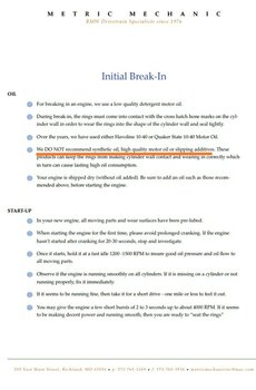

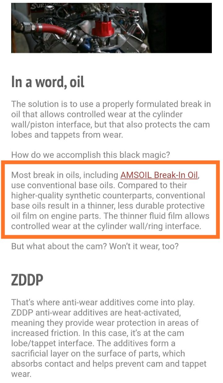

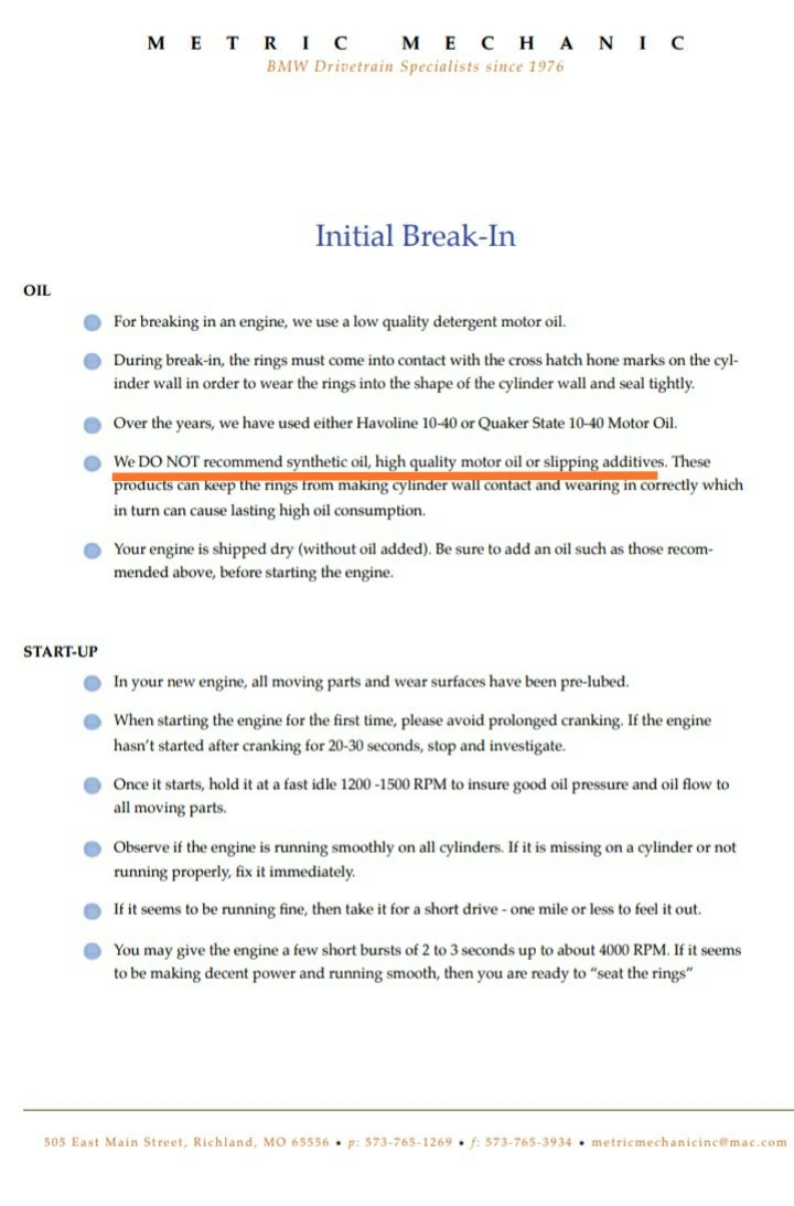

20 часов назад, джин Тони сказал:
Прочитав эти три скана, можно сделать вывод, что минеральные масла имеют более тонкую пленку, лучше соприкосновение трущихся пар и контролируемый износ. Чем хуже типа - тем лучше! :) Единственно, чем это могу объяснить - проскальзыванием (словно как на поверхности лак-металл) и неравномерным износом.
Но как-то это все зыбко, на фоне того, что в 8 из 10 автомобилей с конвейеров льют 0W-20 с модификатором трения MoDTC уменьшая трение между парами, заполняя лакуны чешуйками молибдена, снижая износ между парами трения. Отлично все притирается и работает.
Но интересное мнение.
2 минуты назад, torcon сказал:
Всё понял, а вот это совсем не понял. ))
Ну когда на старых двигателях на поверхностях лак (кулачки, поршни), поверхность трения с легкостью проскальзывает по лаку, до того момента, где он заканчивается, и встречается с металлом. В этих местах появляются выгрызания металла... От неравномерного трения.
Пример. Помните детство и застывшие лужи, как мы разбегались стоя на ботинках скользили по полосам льда, а потом встречались с простым утоптанным снегом или асфальтом.
Я просто понять не могу, чем не понравились синтетические масла при обкатке. Смачиваемость, смазываемость, антифрикционные присадки? :)
